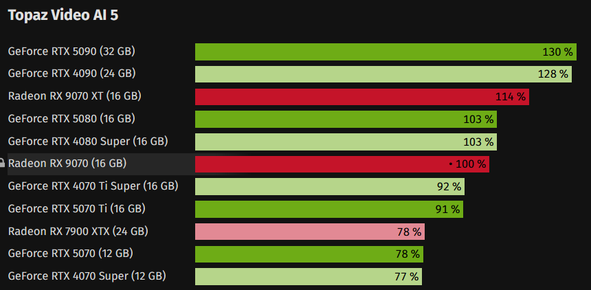

Da viele Tools in diesem Bereich stark auf NVIDIA (CUDA) optimiert sind, ist die Grafikkarte für mich gesetzt.
pytorch // llamacpp & co ist das inzwischen relativ egal.. Lasten AMD Hardware genau so gut aus wie Nvidia
.allstar schrieb:
Ist ein Hobby, ich nutze viele eigene Python-Tools, die auf FFmpeg zugreifen, aber auch Tools wie Topaz Video AI,
https://medium.com/@mariallain/rest...-ai-using-real-esrgan-and-swinir-20d54c483e39
so ziemlich alles an videoupscaling am markt implementiert ESRGAN
Habe mir auch schon auf einer AMD6700XT einige alte serien die es nur in PAL gab auf 4K hochskaliert..
Du musst dich nicht an das was es auf dem markt gibt fesseln.. was man an tools braucht ist heutzutage in 30 minuten selbst zusammengehackt. Die Modelle finden sich auf Github und HF

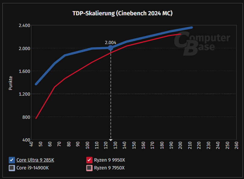

  1. Welcher Unterbau (Intel Core Ultra 7 265K inkl. QuickSync vs. AMD Ryzen 9 9900X auf der zukunftssicheren AM5-Plattform) harmoniert in der Praxis am besten mit einer NVIDIA-GPU für KI-Upscaling, LM Studio und Videobearbeitung?
bei AMD finde ich die AVX implementation in der Generation noch besser. Auf der anderen seite quicksync. Allerdings gibt es bei den GPUs auch hardwareencoder und auch auf general purpose compute tut das in der CPU ganz gut.
Ich wuerde den AM5 weg gehen, wenn ich an meine Intel und AMD systeme denke.

Wenn Intel dann aber 270K Plus, deutlich mehr Rechenleistung für 20.- Euro mehr.
Reaktionen: duskstalker, djducky und .allstar
Wenn du keine CPU nachrüsten magst, dann greif zum Intel. Andernfalls hast du die Option auf bis zu Zen 7, sofern sich die Gerüchte bewahrheiten. Übrigens auf B850. Da kann dann selbst ein 270k Plus nicht mithalten.
Intels Nova Lake sehen wir frühestens in einem halben Jahr. So lange wirst du wohl nicht warten wollen.

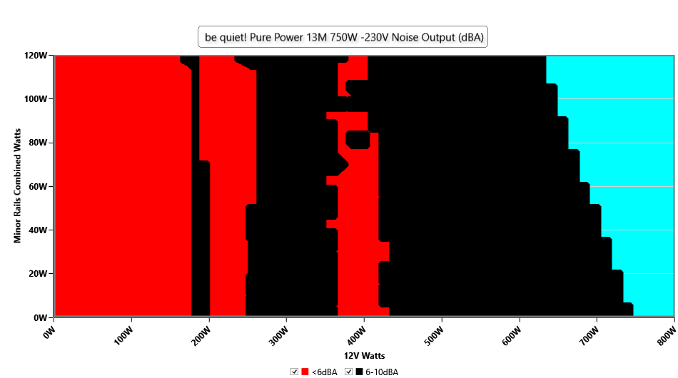

Bzgl. PSU:

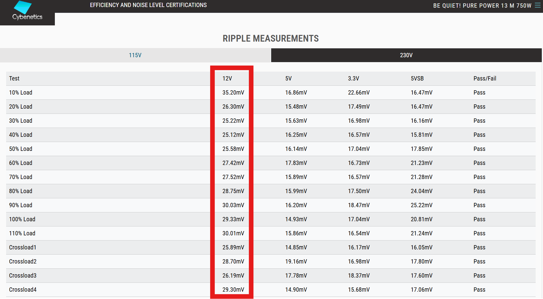

Das BQ PP13M war schon damals nur durchschnittlich und das ist es jetzt immernoch, des weiteren ist das C850 nicht umsonst die Standardempfehlung hier im Forum seit 2024.
Wie man schön im Schaubild sieht ist die Steuerrung des BQ etwas nervös im angepeilten Lastbereich von 400W.

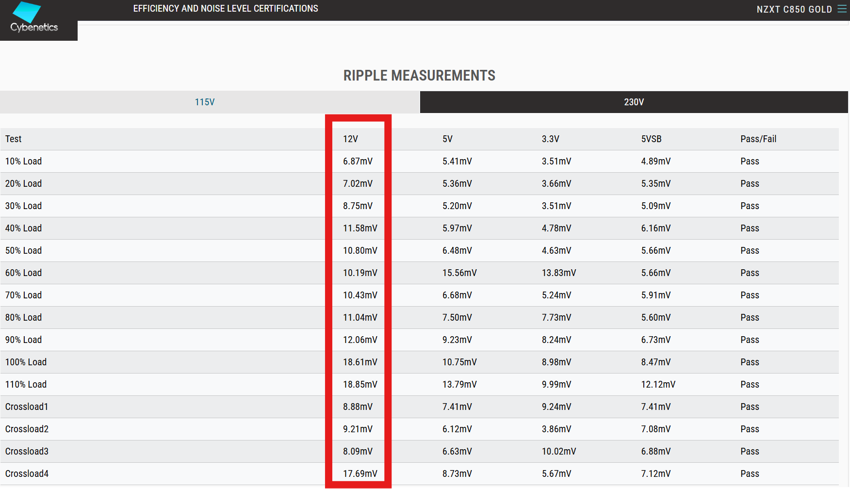

Bei den wichtigen Restwelligkeitswerten auf der 12V Schiene sieht es noch düsterer aus.
Quellen:
https://www.cybenetics.com/evaluations/psus/2451/
https://www.cybenetics.com/evaluations/psus/2844/

Energieeinstellungen für einen effizienten Betrieb:
Beim 270K Plus empfiehlt es sich entweder direkt im BIOS oder mittels Intel XTU die MTB (Maximum Turbo Boost/Power) von 253W auf die PBP (Processor Base Power) von 125W zu reduzieren und bei vorhandenem Z-Chipsatz zu undervolten.
Die Spannungstaktkurven verlaufen nun mal degressiv und für die letzten Prozentpunkte wird dann dementsprechend mehr Spannung und damit auch Strom fällig, sieht man ja schön am folgenden TDP Schaubild.
Quelle:
https://www.computerbase.de/artikel...est.90019/#abschnitt_effizienz_in_anwendungen

Die bringt halbwegs vernünftig bemessene 16GB VRAM und etwa +40% mehr Leistung als eine RXT 5060Ti und liegt im Mittel (selbst beim Raytracing) immer noch knapp vor einer RTX 5070 (bei deutlich mehr VRAM).
Viele / die meisten KI Tools (z.B. auch Topaz und seit diesem Jahr wohl auch offiziell ComfyUI) laufen mittlerweile auch auf AMD Karten prima.
Im damaligen Test war die RX 9070 gerade in Topaz Video AI brutal stark und konkurrierte dort direkt mit ansonsten eigentlich deutlich leistungsfähigeren Nvidia Karten.
(Wobei man fairerweise anmerken muss, dass der Patch für RTX 5000 Support für Topaz wohl erst nach diesem Test veröffentlich wurde und letztere dadurch möglicherweise noch schneller wurden.)
Quelle: https://www.computerbase.de/artikel...tt_topaz_video_ai_5__aufhuebschung_von_videos

Dein verlinkter Topaz Benchmark bestätigt das noch mal eindrücklich mit 63% Differenz zwischen RTX5070 und RTX5060Ti (16GB).
