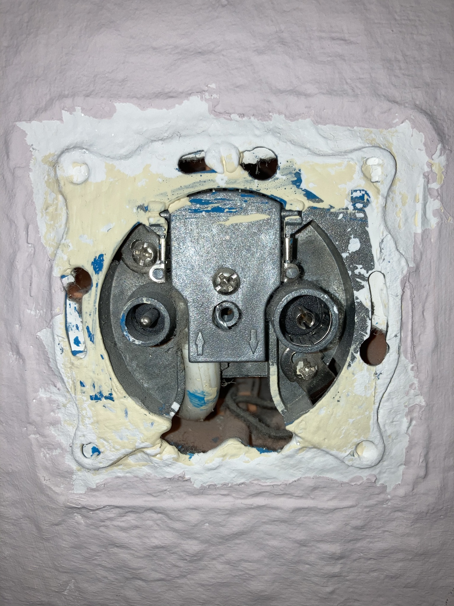

Es handelt sich hier um einen Altbau und eine Mietswohnung. Die Decken sind doppelt mit Hohlraum. So einfach ist da meine Bohrung möglich um dort möglichst genau zu arbeiten.
Flachbandkabel gibt es ja mittlerweile in gleicher Qualität wie Normale. Aber auch da ist es ein weiter Weg, mit Holzwendeltreppe ins Obergeschoss und und und ...
Nach Rücksprache mit einem VF Techniker muss die vorhandene Dose im Kinderzimmer durch eine Multimediadose für Breitbandkabel ersetzt werden. Kann jemand hierzu eine passende Dose empfehlen? (Link?) Wäre DAS die passende Variante ?
So einfach geht das nicht. Es gibt Durchgangs-, End- und Stichdosen. Zudem ist die Dämpfung der Dose wichtig.
Kannst Du mal ein Foto der betroffenen Dose ( Unter- oder Aufputz?) machen.
Dazu die Blende entfernen. Dann sollte der Hersteller und die Dämpfung ersichtlich sein (Beispiel).
@Nikon71 Das Foto habe ich gerade gemacht, allerdings ist aufgrund der anscheinend zigfach überstrichenen Halterung nichts mehr zu erkennen.
Danke für das Foto.
Ich würde die Malerfarbe mit Spachtel/Spiritus entfernen. Sollte kein Problem sein.
Ansonsten solltest Du selbst kein Austausch vornehmen, da keinerlei Angaben zum Hersteller/Dämpfung vorliegen.
