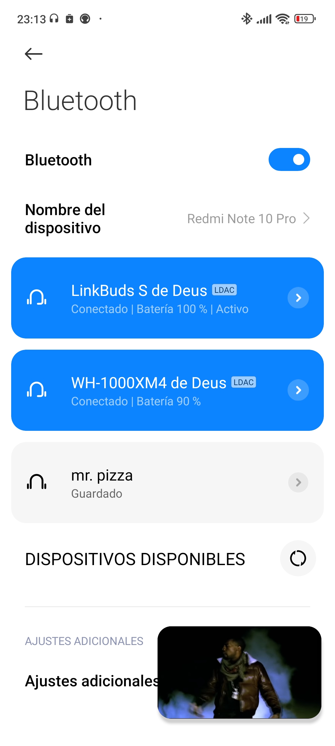

Mit zwei HP verbunden sein klappt schon mal, spielt aber nur über einen ab.
Schon eine Lösung gefunden?
