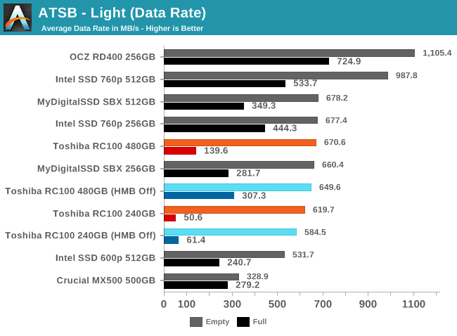

Zum Teil kann dies der Host Memory Buffer (HMB) als Teil der jüngeren NVMe-Spezifikation ausgleichen
Ob dies in der Praxis wirklich stimmt? Wenn ich mit den Review der Toshiba RC100 mit HMB bei Anandtech so ansehe, dann scheint zumindest bei voller SSD eine Bremse zu sein, wie die Ergebnisse im AnandTech Storage Bench - Light zeigen:
Die 480GB schafft im Leerzustand mit HMB 670,6MB/s, ohne mit 649,6 etwas weniger, aber die volle SSD und die meisten SSDs werden eher zu voll als zu leer betrieben, dreht es sich dramatisch, dann schafft sie mit HMB nur 139,6MB/s und ohne mit 307,3MB/s mehr als doppelt so viel! Bei der 240GB Version sind die Unterschiede bei voller SSD geringer, aber auch dann ist voll ohne HMB prozentual viel schneller als sie leer langsamer ist.
Im AnandTech Storage Bench - Heavy sieht das Bild anders aus, da ist nur die 240GB voll ohne HMB schneller, bei der könnte man 480GB aber meinen die Werte bei voller SSD wären vertaucht, dann da nur ist mal der Balken bei voller SSD mit HMB länger als ohne HMB, während er sonst dreimal kürzer ist.
