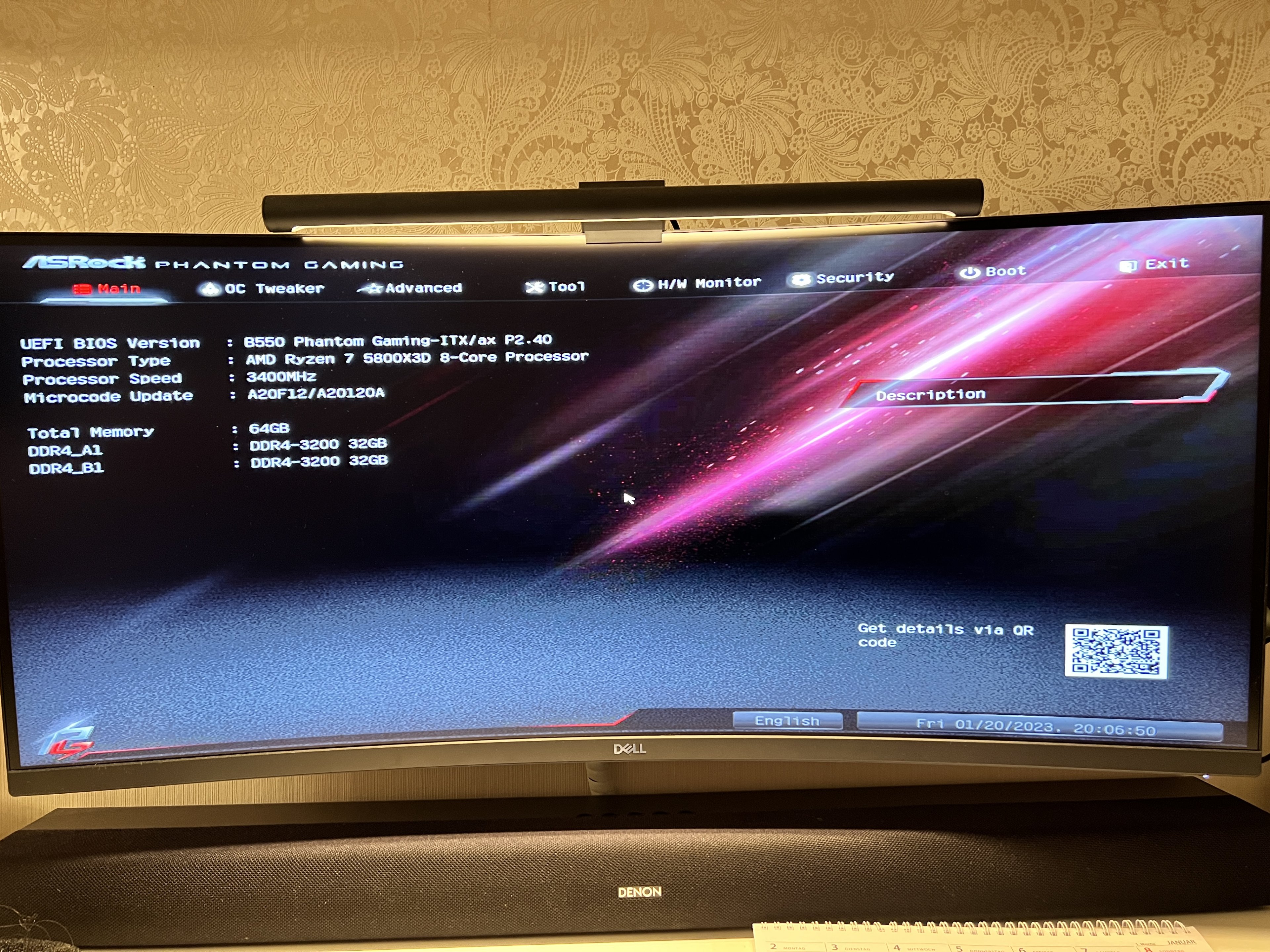

Ich hab jetzt noch mal ein wenig getestet,die Temps welche ich gepostet habe waren von einem Asrock B550 Phantom ITX/ac und das hat ja einen Kühler verbaut
Jetzt habe ich die Vortex ohne den Kühler getestet und die Temperatur ging gegen Ende des Kopiervorganges gegen 91°c (laut HWinfo) der Vorgang wurde zwar abgeschlossen, als ich aber ein paar Bilder angucken wollte, konnte ich sie nicht mehr schließen, die Maus konnte ich noch bewegen aber die Bilder mich mehr wegklicken, dann stürzte der Pc ab und jetzt komme ich noch noch ins Bios.
Also ist es wohl doch besser etwas mehr Geld in die Hand zu nehmen, das hatte ich weder bei meiner alten WD SN750 noch bei der WD SN550, die sind ohne Kühler wesentlich kühler.
Edit: Ich hab das System mal abkühlen lassen und jetzt den Kühler wieder verbaut, er funktioniert jetzt wieder aber das ist ja nicht Sinn und Zweck, das muss ja auch ohne Kühler funktionieren…

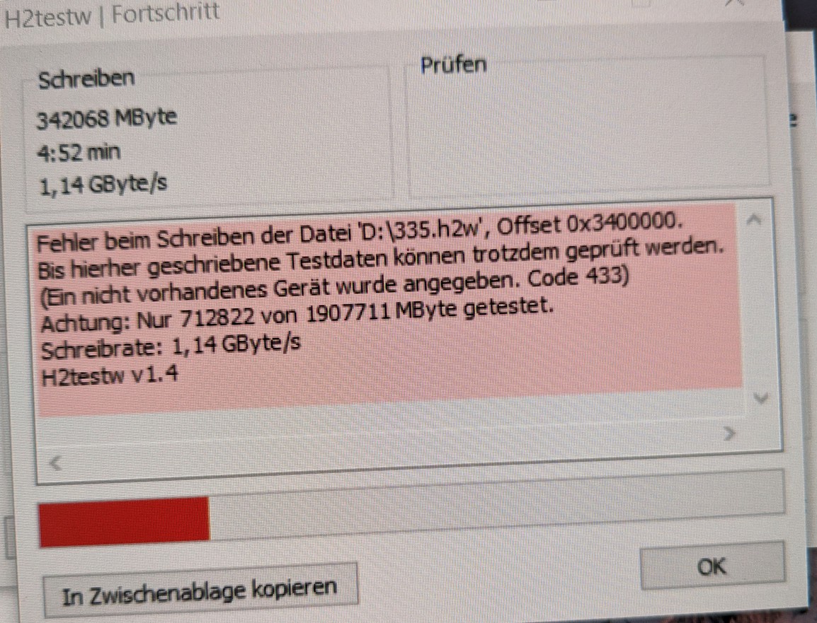

Habe nach den ganzen negativen Berichten meine Vortex nochmal getestet. Unter Windows verläuft weiterhin jeder Test ohne Probleme (PCIE 3.0). Der NVME Self Test im MSI Bios hat dann auch bei mir Fehler ausgegeben. Einmal ein Fehler nach bereits 2% Testdurchlauf und nach einem erneuten Versuch ist gleich der PC eingefroren.
Werde die SSD nun auch zurückschicken und ebenfalls durch eine 850X ersetzen. Die 50€ Ersparnis ist das Risiko eines Datenverlustes nicht wert.
EDIT:
Kann die Fehlerursache noch ein bisschen eingrenzen. Die Prüfung im Bios gibt es erst Fehler aus wenn ich den Test mit einer warmen SSD ausführe und vorher unter Windows ein paar andere Tests laufen lassen hab. Nach einem Kaltstart heute morgen hatte ich keine Fehler bekommen.
Unter Windows kann ich die Fehler mittlerweile mit dem Tool H2testw reproduzieren. Das Laufwerk ist nach einem Fehler in Windows dann auch nicht mehr sichtbar.

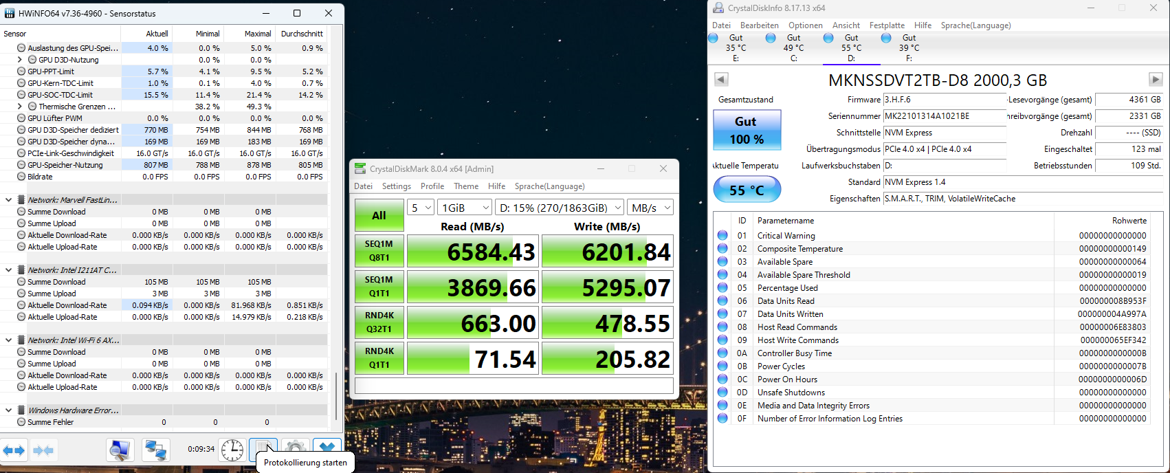

ich habe es jetzt erstmal endlich geschafft meinen Bericht zur Mushkin Vortex etwas zu überarbeiten,
klar wollte ich irgendwann mal mit der KC3000 weitermachen, ich muss nur erst iZeit dafür finden bzw mich einfach dazu aufraffen ;)

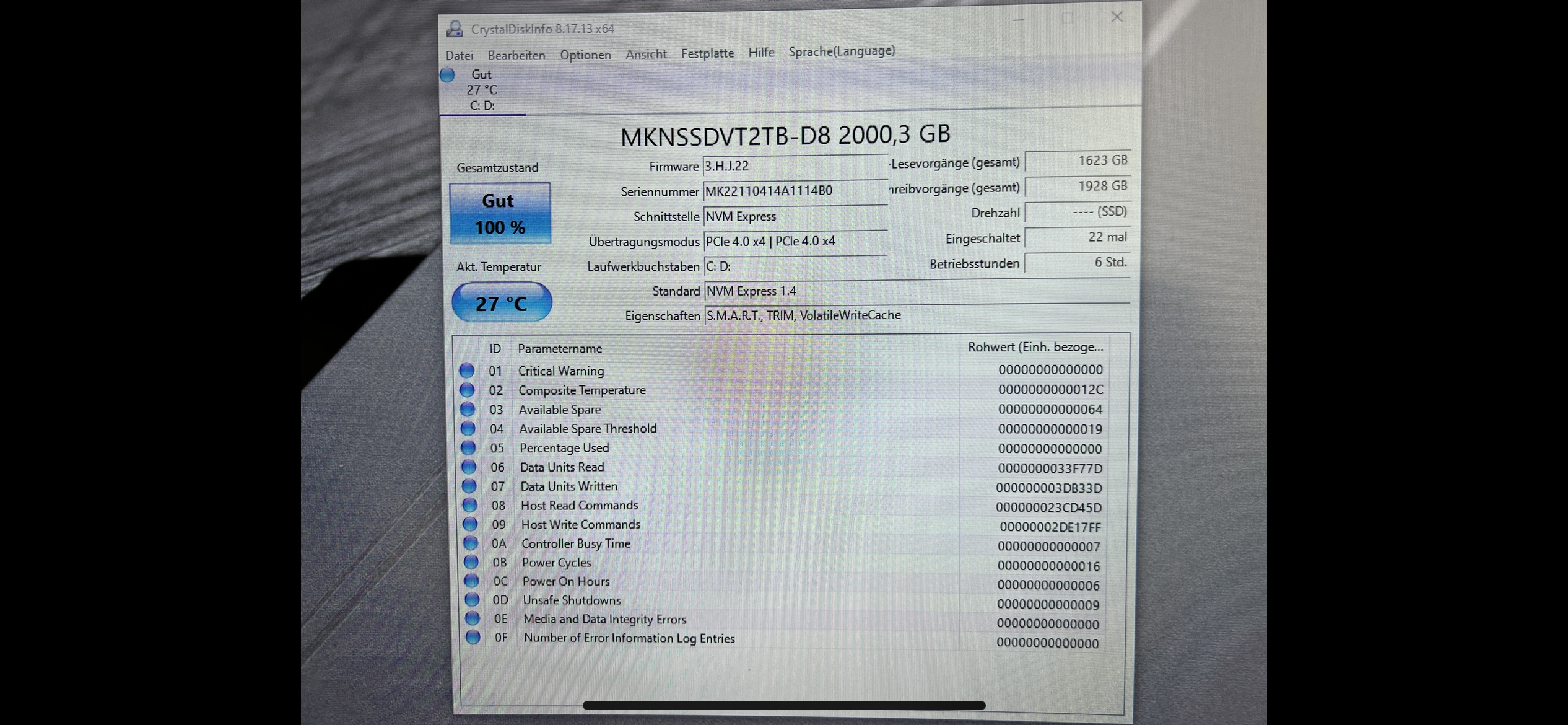

@Sologu , @Darkscream , und @sebastian1 .. mit welcher Firmware Version kam denn eigentlich eure Vortex bei euch an? Bei meiner 2TB war ja die 3.H.J.21 drauf, bei @zwerg-05 die 3.H.F.6 ..
Man sollte sich vermutlich mal an Mushkin wenden, schauen was die drauf antworten..
Es dürfte auch bereits verschiedene Chargen der Vortex mit unterschiedlicher Bestückung geben, etwa mit nur einem statt zwei dram Chips, ich denke im linustechtips Forum hätte wer solch einen Fall gepostet das bei seiner Ersatz-Vortex zb. nach nem RMA Fall nur einer statt zwei vorhanden waren.
€: nochmal @MichaG und natürlich alle anderen die das evtl wissen, ist hwinfo überhaupt ein geeignetes Tool zur Überwachung & Protokollierung von Thermal throttling in Relation zur Lese/Schreibrate? Wenn ja, wie niedrig darf die Poll/Tick Rate bzw das Cycle Intervall zur Abfrage der smart Werte denn sein um nicht zusätzlich für negative Auswirkung zu sorgen?
Ich wollte bei Gelegenheit Mal so eine schöne Grafik dazu basteln für meine kc3000 die gerade wie die Vortex damals eingepfercht zwischen GPU & CPU ohne Zusatz-Kühler sitzt ...
Bei mir zeigt CrystalDiscMark 3.H.J.22 an.
