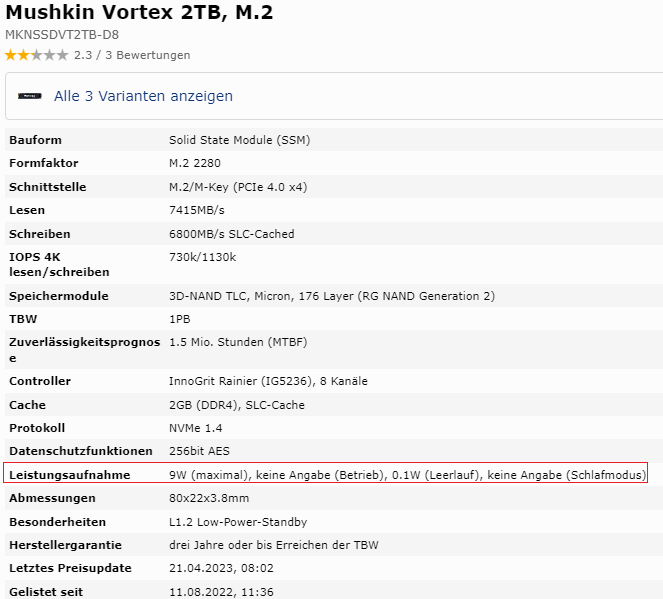

mm eine die nicht 9W durchzieht.
Controller liegt bei 3W.

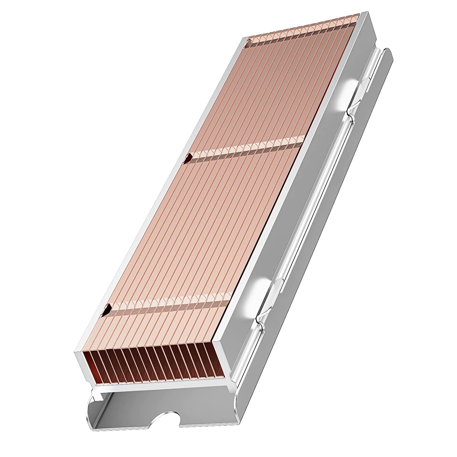

@OnaldUck Der Kühler ist sogut wie ein Aluminium-Block: Die Kühlfinnen sind geschlossen und zudicht (braucht Lüfter)

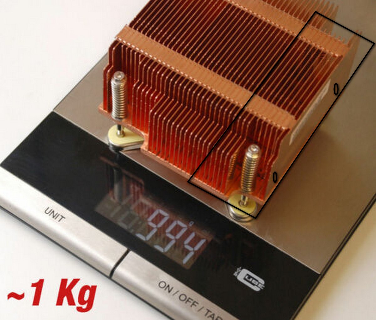

Die 55°C bei mir nach 500GB Schreiben dürfte vorallem am Anpressdruck und dem hohen Gewicht des Kühlers (thermal mass) liegen.

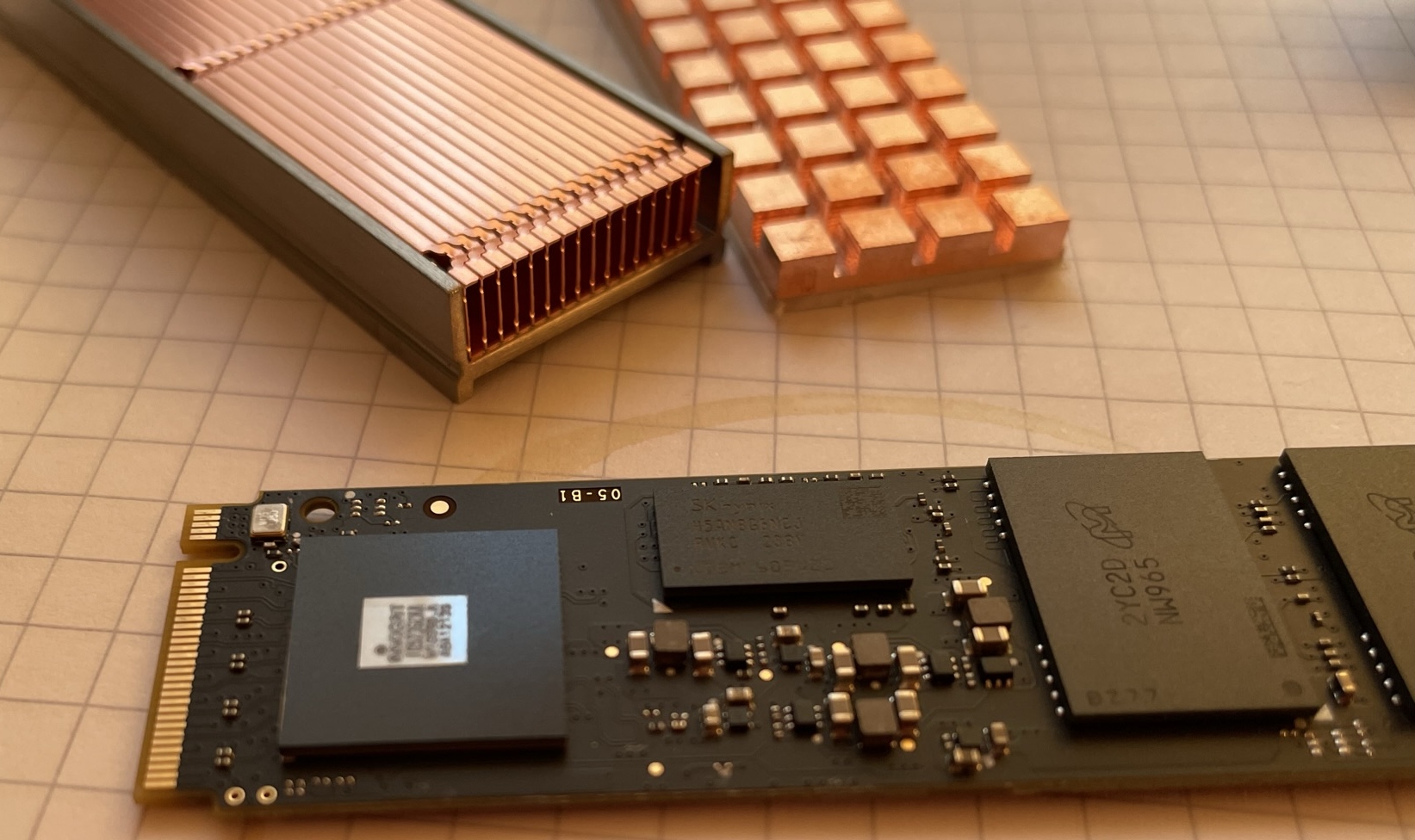

...so sieht meine derzeitige Lösung aus. Es kann nicht die ganze Wärme abführen ist aber ist ganz okay.
Das mit den "geschlossenen" bei den OricoM2 Kühler Finen ist mir bewußt. Werde sie wahrscheinlich aufbiegen. Der Hardwareluxx Post habe ich bereits gesehen - er hat mich ja zur der quasi 'Direct Die' Kühllösung bewegt.
Das mit den OricoM2 ist auch nur temporär bis ich meinen Endlösung gebaut habe - Vollkupfer. (habe so ein Block noch rumliegen :-)

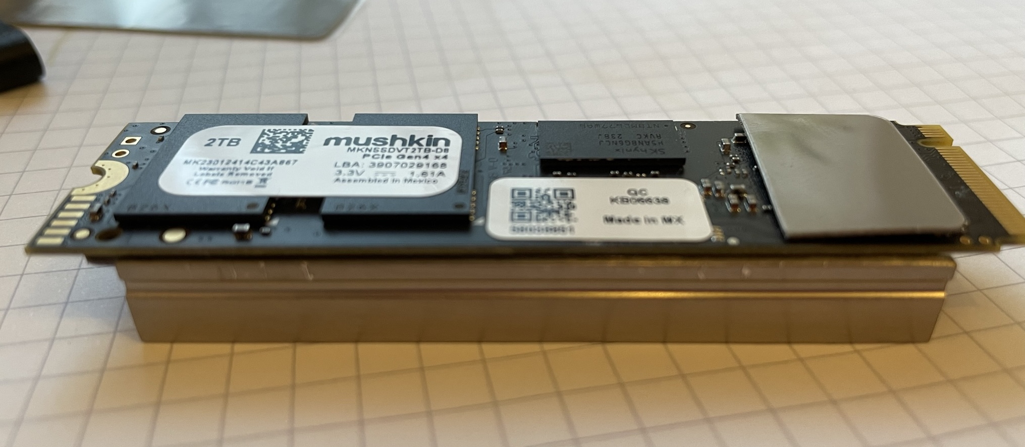

Ich habe alle aufkleber (nicht wie aud dem Foto) entfernt und Wäreleitpaste und ein wenig Wärmeleitpad benutzt.
DiskMark kein Problem.
120 GB virtuelle Maschinen drauf kopieren, kein Problem. Die lesende PCIe 3x wurde sogar schneller warm als die Mushkin. 1.600 - 1.800 MB/s.
Ich denke das Hauptunterschied zu den anderen Platten ist der fehlender metell Heatspreader (und/oder der blöder Alu-Vortex-Sticker).
Habe noch extra dieses Bild angehängt, weil es auf den ersten so aussieht, als ob der Die vertieft liegen würde. Es ist aber nicht der Fall. Ist quasi eben.

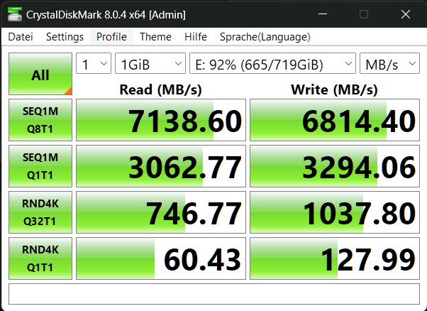

@OnaldUck
Jup, kommt hin mit CrystalDiskMark
Dass die Leistung stärker abfällt wenn die Chunks kleiner werden liegt an meiner Verschlüsselung.
Als ich die noch nicht aktiviert hatte, waren meine Leistungsdaten so hoch wie deine.
Meine pendelt sich bei 62 bis 70 Grad ein wenn ich große Imagedateien kopiere.
