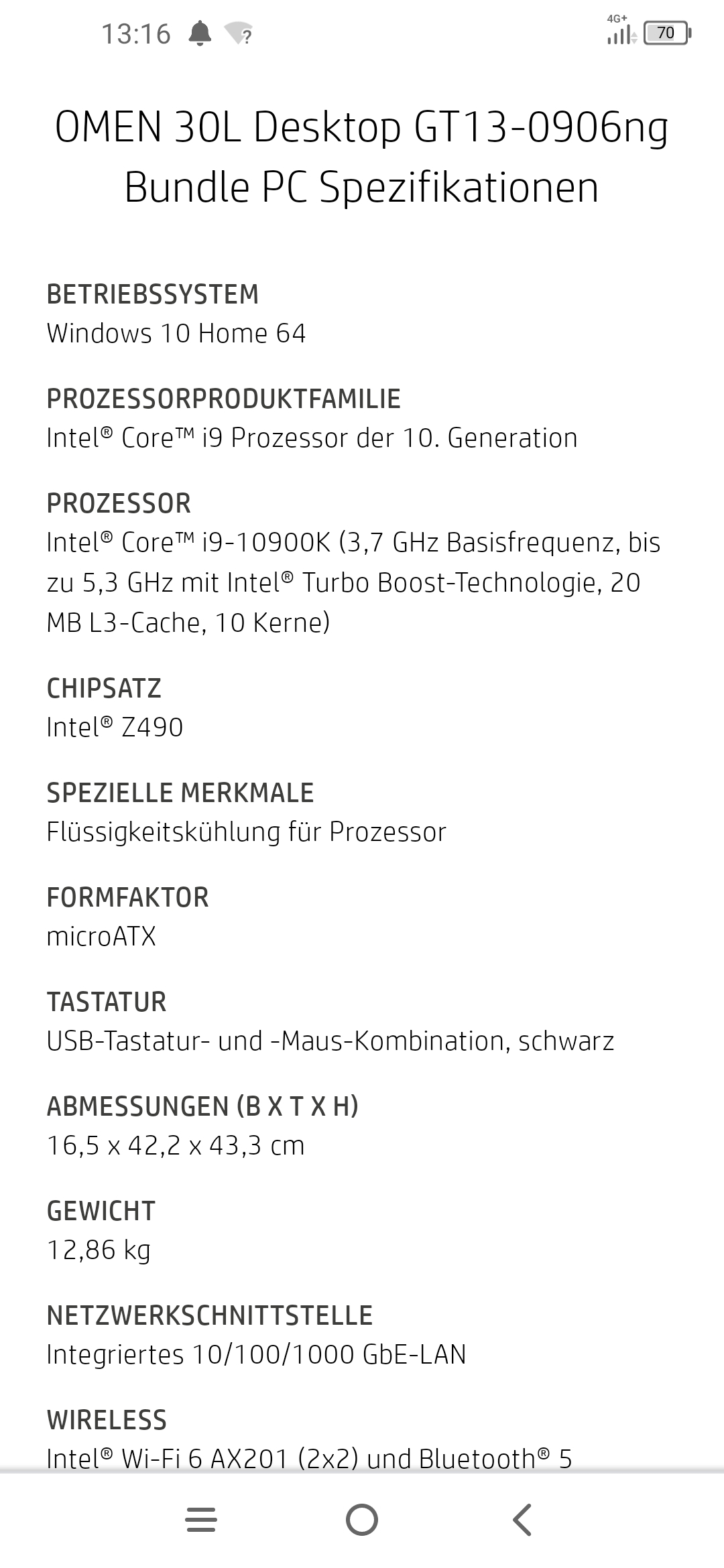

Eine 120er AiO würde ich einem so hochgezüchteten Prozessor wie dem verbauten i9 auch nicht mehr an die Seite stellen. Klar, es läuft...aber eben nicht leise.

nen 10900K unter gaminglast sollte man grundsätzlich auch mit ner 120er-AiO gebändigt kriegen ohne dass es so laut wird dass man sich in dem raum nicht mehr unterhalten kann. das teil ist sicher korrekt montiert?
