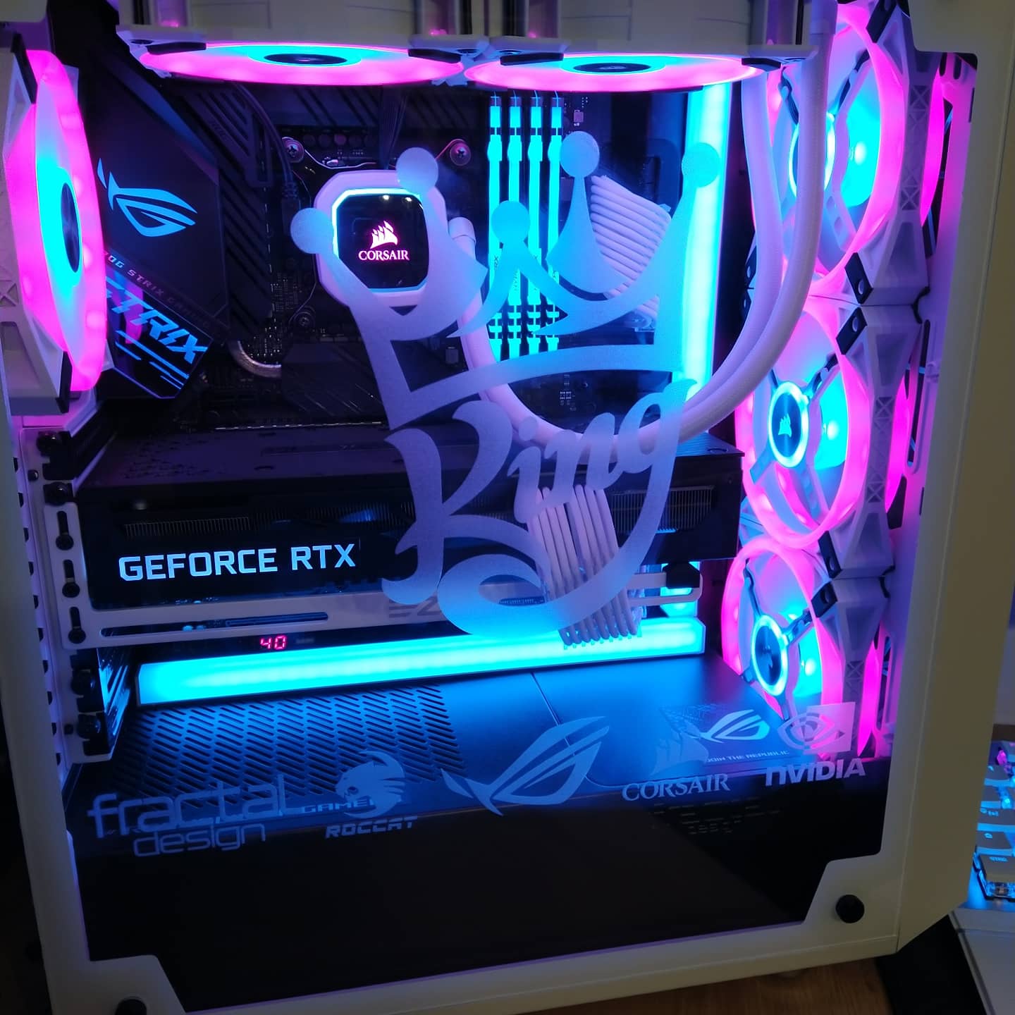

Coronabedingt viel Zeit gehabt die YouTube Universität zu besuchen. Bin jetzt froh darüber alles selbst gemacht zu haben und mir doch meinen ersten PC selbst zu bauen mit den 3 Komponenten aus dem Hp bundle 😃
