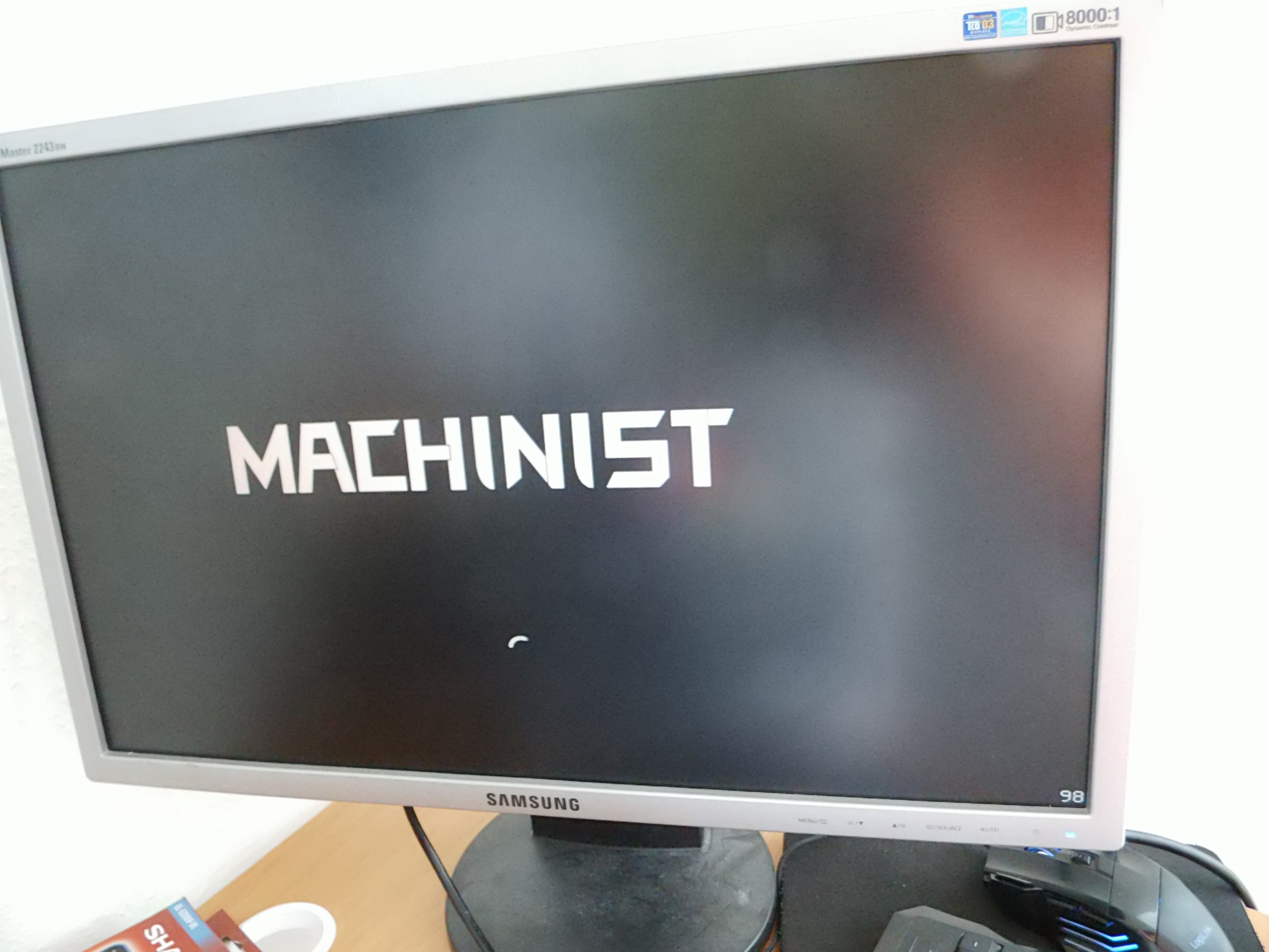

Beim Starten des Systems erscheint auf dem Startbildschirm unten rechts in der Bildschirmecke eine kleine "98" (Bild hänge ich an).

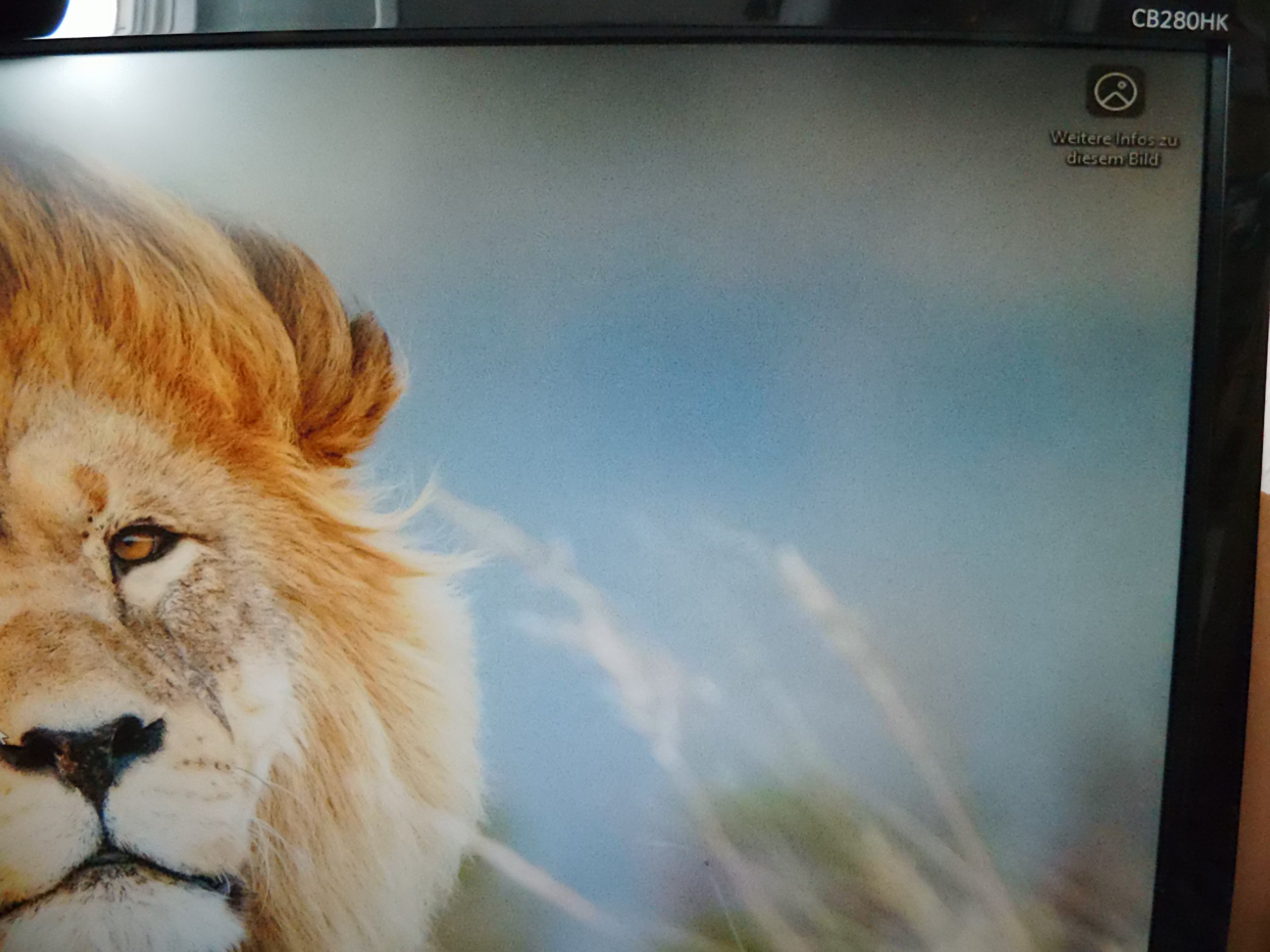

Seltsamerweise kann ich keine 4K-Auflösung nutzen. Wenn ich 4K wähle, wird der Bildschirm schwarz. In Windows muss man ja die Einstellung der Auflösung bestätigen, sonst wird sie zurückgesetzt. Und nur durch dieses Zurücksetzen, bekomme ich wieder ein Bild. Denn wenn ich in AMD Adrenaline 4K wähle, bleibt der Bildschirm schwarz. Nach einiger Zeit erscheint dann auf dem Bildschirm "Cable not connected". Also muss ich dann einen anderen Bildschirm anschließen, um dort die Einstellungen zurückzusetzen. Dabei hatte ich rote Schlierer auf dem Bildschirm, ich nehme an, die kamen von dem roten Interface von AMD Adrenaline. Ich weiß aber sicher, dass das weder am Kabel noch am Bildschirm liegen kann, denn 4K funktioniert mit demselben Bildschirm mit demselben Kabel reibungslos mit einem anderen System. Das Kabel steckte auch sicher. Seltsamerweise kann ich auf demselben Bildschirm auch nicht die von AMD Adrenaline vorgegebene Einstellung "Leistung" wählen. Das Resultat ist dann dasselbe. Als ich dann den anderen Bildschirm anschloss, gab es Pixelbrei (Bild hänge ich an). Dieser hielt ca. eine halbe Minute, dann gab es wieder ein normales Bild.

Das Bild erscheint auf dem 4K-Bildschirm dann etwas grobkörnig/verschwommen. Liegt wohl an der niedrigen Pixelzahl? (Bild hänge ich sicherheitshalber auch an).
Der Startbildschirm mit dem Logo des Mainboard-Herstellers erscheint immer zwei Mal.
Das erste Mal hält nur wenige Sekunden an, dann erscheint es nach 1 Sek. Pause erneut, aber dann eben mit dieser "98".

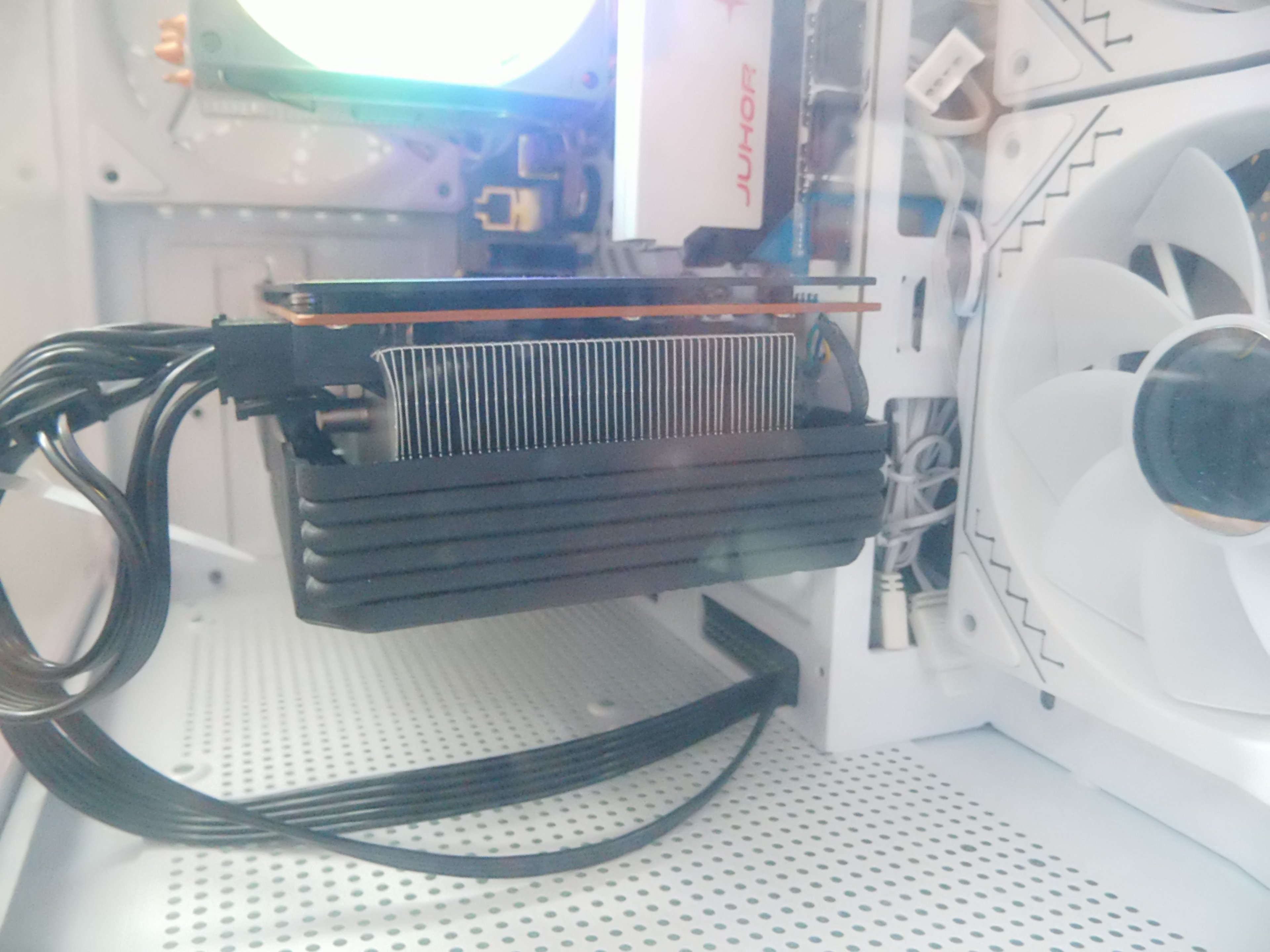

Wahrscheinlich blöde Fragen; Die GPU "hängt" ein bisschen, d.h. mir ist es nicht gelungen, sie fest genug anzuschrauben, folglich bildet sie jetzt mit dem Mainboard einen Winkel, der kleiner als 90° ist. Das kann wohl nicht die Ursache sein?
Außerdem sind einige "Abluftschlitze" an der GPU verbogen (Bild hänge ich an). Sieht für mich nicht schlimm aus, habe dem deshalb keine Beachtung geschenkt. Aber könnte das etwa auf weitere Schäden hindeuten?
Was wäre hier das Beste? GPU zurückgeben? Oder liegt es eher am Mainboard? Sind die verbogenen "Stäbe" schlimm? Und falls das so einfach zu sagen wäre; warum ruckelt das Spiel? Normal bei der Hardware oder kaputte GPU/ Mainboard?

Wie kommst du auf den Trichter, dass du einen 4k Monitor hast? Der Monitor ist schon mal kein 4k Monitor, dass ist ein Uraltmonitor von 2008 ein Syncmaster 2243BW, der hat nicht mal FHD Auflösung . Wenn du auf die Auflösung gehst kann er das nicht und bleibt schwarz.

Ich kann an meinem 4K-Monitor keine 4K-Auflösung einstellen. Sobald ich diese auswähle (egal ob über Windows oder AMD Adrenalin), wird der Bildschirm schwarz. In Windows wird die Auflösung nach Ablauf der Rücksetzzeit wieder zurückgestellt – dann habe ich wieder ein Bild. In AMD Adrenalin erscheint hingegen nach einigen Sekunden „Cable not connected“. Danach muss ich einen zweiten Monitor anschließen, um die Einstellungen zurückzusetzen.
Ich kann daher weder die 4K-Auflösung noch das „Leistungs“-Profil von AMD Adrenalin verwenden. Außerdem wirkt das Bild auf dem 4K-Monitor bei niedrigerer Auflösung grobkörnig bzw. unscharf – vermutlich wegen der niedrigen Skalierung.

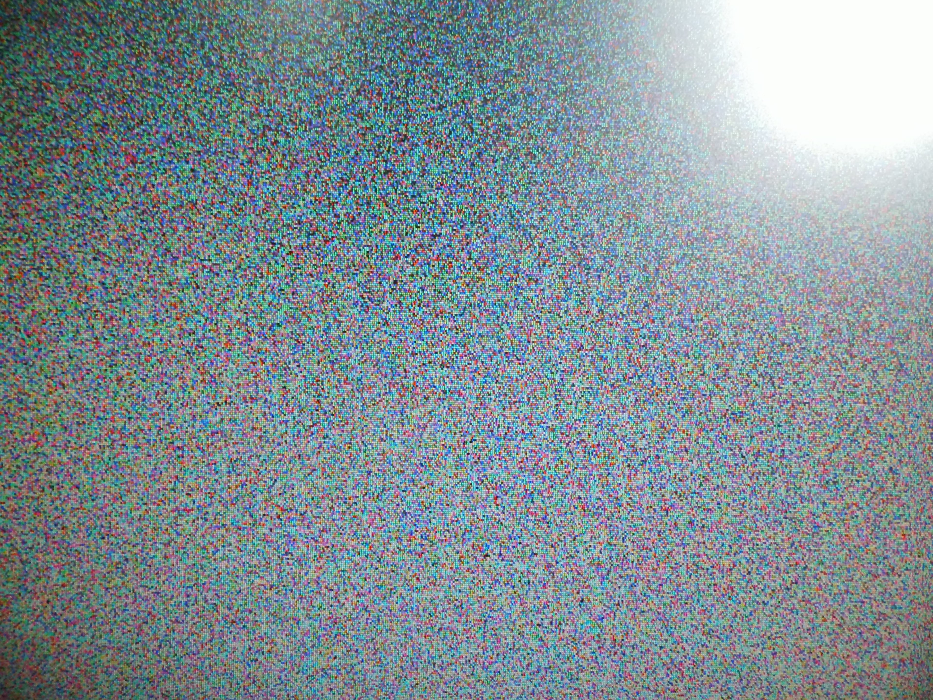

Als ich versuchsweise einen zweiten Bildschirm angeschlossen habe, wurde zunächst nur stark verzerrte Grafik (Pixelmuster) angezeigt. Erst nach etwa 30 Sekunden erschien wieder ein normales Bild. Teilweise hatte ich auch rote Schlieren, vermutlich von der Farbgebung in Adrenalin – allerdings schließe ich Bildschirm und Kabel als Fehlerquelle aus, da beides an einem anderen System mit 4K einwandfrei funktioniert.

Beim Systemstart erscheint das Logo des Mainboard-Herstellers zwei Mal hintereinander. Beim zweiten Mal steht in der unteren rechten Ecke eine „98“ (Bild habe ich angehängt). Leider konnte ich bisher keine verlässliche Erklärung für diese Anzeige finden.

  • Die GPU (RX 5700 XT) „hängt“ ein wenig im Gehäuse, weil ich sie nicht ganz festschrauben konnte. Dadurch steht sie in einem leicht schrägen Winkel (<90° zum Mainboard). Kann das zu Problemen führen?
  • Einige Lüftungsschlitze der GPU sind leicht verbogen (siehe Bild). Ich habe das bisher ignoriert, da es optisch nicht gravierend wirkt. Könnte das ein Hinweis auf innere Schäden sein?

  3. Können die mechanischen Auffälligkeiten an der GPU (schräger Sitz, verbogene Schlitze) zu den beschriebenen Symptomen führen?

Bei Systemstart erscheint unten rechts "98".
Kann kein 4K einstellen. Kann kein GPU-Leistungsprofil in AMD Adrenaline auf 4K-Bildschirm einstellen.
Resultat: Siehe Bild 2, Bild 3 zeigt pixeligen 4K-Bildschirm.
GPU hat verbogene Luftschlitze (halte dies persönlich für unwesentlich).
