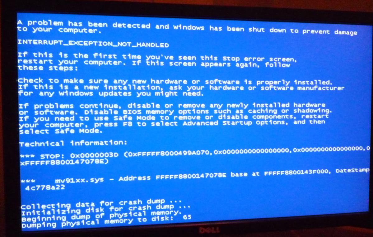

habe eine Crucial m4 SSD 128GB, 2.5", SATA 6Gb/s und das ASUS P8Z68-V PRO, Z68 auch ich habe unter Windows 7 64-bit immer mal wieder den besagen Bluesreen.
Hatte bei der Installation alle Treiber der ASUS Mainboard CD installiert.
Habe jetzt mal im Gerätemanager nach Treibern gesucht.
Einen Marvell-Teiber finde ich nur unter "Speichercontroller" (Marvell 91xx SATA 6G Controller).
Dabei handelt es sich um die Treiberversion 1.0.0.1045 vom 27.08.2010. Denke der ist recht alt.
Wo müsste ich im Gerätemanager noch nach Treiber suchen bzw. aktuallisieren?
Habe auch noch ein unbekanntes Gerät mit gelben Fragezeichen, das ich nicht zuordnen kann...
Hier noch mal die Bluescreen-Meldung...

@Martinfrost2003
Du musst nicht im Geräte-Manager nach Treibern suchen sondern du musst dir den aktuellen aus dem Internet (nicht ASUS Seite) herunterladen und installieren. Wenn du dir den Thread mal aufmerksam durchliest, findest du auch einen Link zu einer entsprechenden Seite.
@Martinfrost2003
Das ist ein SandyBridge System oder? Dann steck die SSD an den "richtigen" Port des Intel Chipsatzes und nicht an den langsameren Marvell. Gehe vorherh aber bitter sicher, dass der Chipsatz im AHCI Modus läuft (nicht mit den Optionen die zum Marvell Controller gehören verwechseln, denn dieser hat wahrscheins auch seine Optionen die es erlauben AHCI für ihn ein oder auszuschalten). Das siehst du im BIOS. Nachdem du evtl. auf AHCI umgestellt hast starte den Rechner zuerst nochmal, damit sich der AHCI Treiber installieren kann. Jetzt kannst du die SSD umstecken, vorzugsweise an den Port 0 oder 1 bzw. 1 oder 2 der Chipsatz Ports (siehe Handbuch).

Die Crucial m4 auf jeden Fall am SATA 6Gb/s Port des Chipsatzes betreiben, da der Marvell nicht die volle Performance bringt, alleine schon weil die marvell 912x Controller nur mit einer PCIe Lane angeschlossen und damit auf 500MB/s limitiert ist. Praktisch schafft er kann maximal so 440MB/s, teils aber auch noch deutlich weniger. Die m4 kommt auch bis zu 510MB/s seq. lesend. Auch die IOPS sind wegen der geringeren Latenzen des SATA Controllers im Chipsatz an diesem eigentlich immer deutlich besser.
Habe erst einmal den neusten Marvell Treiber installiert. wenn der Fehler weiterhin auftaucht werde ich es mal mit dem Umstecken des Anschlusses probieren...

Habe dieses Problem seit Jahren immer mal wieder gehabt und ergebnislos alle Vorschläge im Internet versucht. Glaube jetzt per Zufall die Lösung gefunden zu haben:
Das Problem tritt nur auf, wenn am Marvell 91xx SATA 6G Controller SSD's angeschlossen werden. Es ist egal, welches Fabrikat. Der Controller unterscheidet nicht zwischen SSD und HDD!
Beim Betrieb von SSD's muss aber der "driver-cache-mode" abgeschaltet werden. Offensichtlich entsteht bei diesem Cashing hin und wieder ein Problem mit dem Mainboard oder dem Systemcache, das zum Bluescreen führt.
Nachdem ich diesen Modus abgeschaltet hatte, ist der Bluescreen nicht mehr erschienen.
Wie Abschalten?:
1. Geräte Manager öffnen
2. Eigenschaften von Speichercontroller > Marvel 91xx SATA 6G Controller aufrufen
3. Karte "Policies" öffnen
4. "Enable driver cache mode" Häkchen entfernen
5. Mit ok bestätigen
Problem erledigt. (Hoffentlich!)
Übrigens scheint das immer wieder gemeldete "Ausbremsen" damit zusammenzuhängen. Bei mir erhöhte sich das Tempo nach dieser Massnahme.
Oder man lässt den Marvell Treiber einfach weg, der AHCI Treiber von Microsoft funktioniert auch perfekt für die Marvell SATA 6Gb/s Host Controller der 91xx und 92xx Familien, es gibt keinen zwingenden Grund den von Marvell zu nehmen, außer vielleicht wenn man die MSU nutzen will um die Platten in einem RAID oder HyperDuo zu überwachen / konfigurieren, dann könnte der nötig sein. Außer sollte man die aktuelle Version verwenden und bei alten Systemen versuchen ein BIOS Update entweder für den Rechner oder die Karte (dann ja eingentlich ein FW Update) zu installieren. Das bitte vom Hersteller selbst wenn möglich, die aus dem Netz gefischt flasht man immer auf eigenes Risiko!
