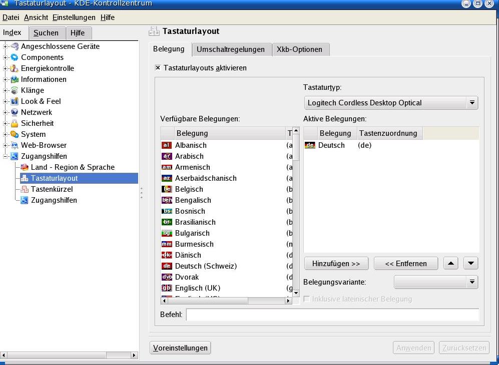

Dank akis Beschreibung und Google-Suche hab ich nun die Option im KDE-Kontrollzentrum gefunden und dort alles bezüglich der Tastatur eingestellt. Lautstärkereglung, Stummschaltung sowie 4 der 6 Schnellstarttasten funktionieren. Danke dafür!

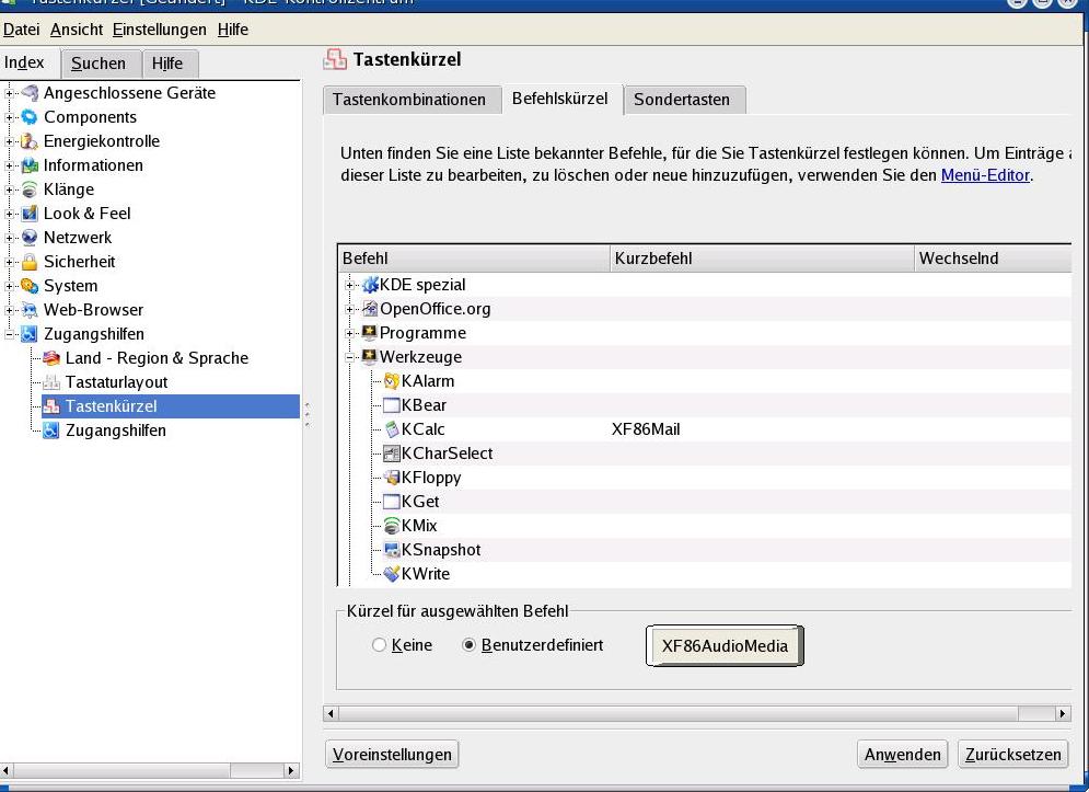

so, im KDE-Kontrollzentrum als Tastaturlayout zB "Logitech Cordless Desktop Optical" auswählen (Bild 1) und dann unter "Tastenkürzel" einzelnen Programmen die Schnellstarttasten zuweisen (Bild 2)

oke, jetzt hab ich den Mail-, Media-, Search-, Favorites- und den My Home-Button zum laufen gebracht.
Wie kann ich nun den Lautstärkenregler, Stummschalter, Play/Stop/Weiter/Zurück-Knopf konfigurieren?

wenn du das richtige tastaturlayout angewählt hast, müsste das schon gehen. wenn ich auf lauter bzw. leiser drücke, erscheint ein graues fenster mit balken und prozentzahl der lautstärke. dieses fenster erscheint auch bei dem mute knopf, dann kommt die meldung stumm geschaltet bzw. hörbar.

falls das nicht funktioniert, kannst du auch in kmix tasten definieren. einfach bei der masterlautstärke mit rechts klicken und dann auf taste definieren gehen. der rest erklärt sich selber.
play, stop, vor und zurück kannst du im kontrollzentrum unter regionaleinstellungen & zugangshilfen > KHotKeys einstellen. dort kannst du einen befehl angeben der zu einem bestimmten fenster geschickt werden soll, wenn du z.b. auf play drückst. in dem fall musst du also "x" an xmms schicken, falls du den player benutzt.
