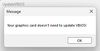

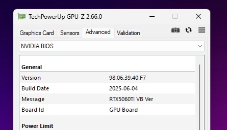

Ich habe das ASUS-Tool genutzt. Wahrscheinlich updatet es dann auch die gleiche Version bei dir. Kannst, sofern du es machst, rein aus Interesse ja melden :-) Mir ist aufgefallen, dass die PRIME in mehreren Fabriken hergesellt wird. Bei den Exemplaren bei mir kam eine aus China die andere Vietnam. Vielleicht gibts auch da unterschiede im BIOS, was deine Leistungsunterschiede brachten?

Hmm ja vielleicht mach ich es auch. Allerdings glaub ich das ein aktuelles Bios dann nur die Kompatibilität zwischen verschiedenen Hardware Konfigurationen verbessert und wenn überhaupt die Leistung der GPU nur minimal beeinflusst.

Das ASUS-Tool liefer mir nichts neus.
Es gibt das "gleiche" Tool auch direkt von Nvidia (Nvidia Firmware-Updater 2.0). Die haben bestimmt die allerneuste Version: https://www.nvidia.com/content/Driv...ter_2.0-x64.exe&firmware=1&lang=us&type=Other (Das Programm prüft zunächst auch nur die Version)
Grundsätzlich ist das nur für die Kompatibilität, sagtest du ja schon. Ich denke aber, dass kleine Ausbesserungen inbegriffen sind. In der Gewährleistungszeit kann man das ja machen. Hat sicherlich mehr von "das neue Auto" pollieren, aber irgendwie machts Spaß alles aktuell zu haben :-D

Zum BIOS; haste das Update-Tool von Nvidia mal anlaufen lassen? Das prüft ja auch nur die Version, vor einer Installation. Schade, dass man keine genauen Informationen über den Inhalt bekommt, wie bei den Mainboards.
Ne ich will auch nicht zu viel am Bios rumspielen. Kann ja sein das es schon eine neue Beta Bios Version gibt und die bei dir drauf ist. Irgendwann wird das Asus Programm die dann auch haben.
