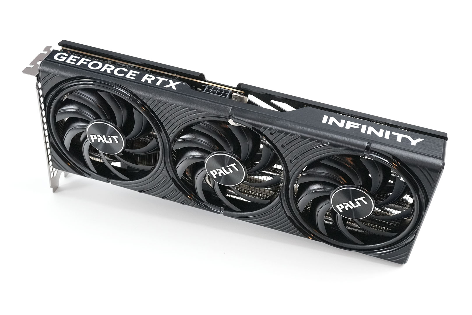

Wenn ich mir den Test der Palit so anschaue, überzeugt mich das nicht wirklich.
Ein riesige Karte mir 3 Lüftern, obwohl das PCB relativ klein ist, sieht schon fast lächerlich aus.
Der Kühler ist doppelt so lang wie die eigentliche Karte.

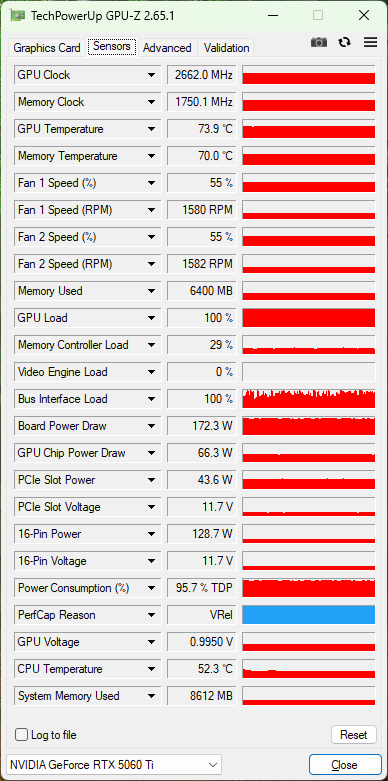

Trotzdem nicht wirklich leise. Dazu kann das Power Limit nicht erhöht werden, falls man die Karte doch mal irgendwann übertakten will. Unter Strich überzeugt mich die Asus mehr, schon kompakt und die genannten Features. Richtig leise ist die Asus auch nicht, aber ich empfinde sie nicht als störend. 1580 U/min unter Dauervollast mit dem Quiet BIOS ohne manuelle Anpassung:
