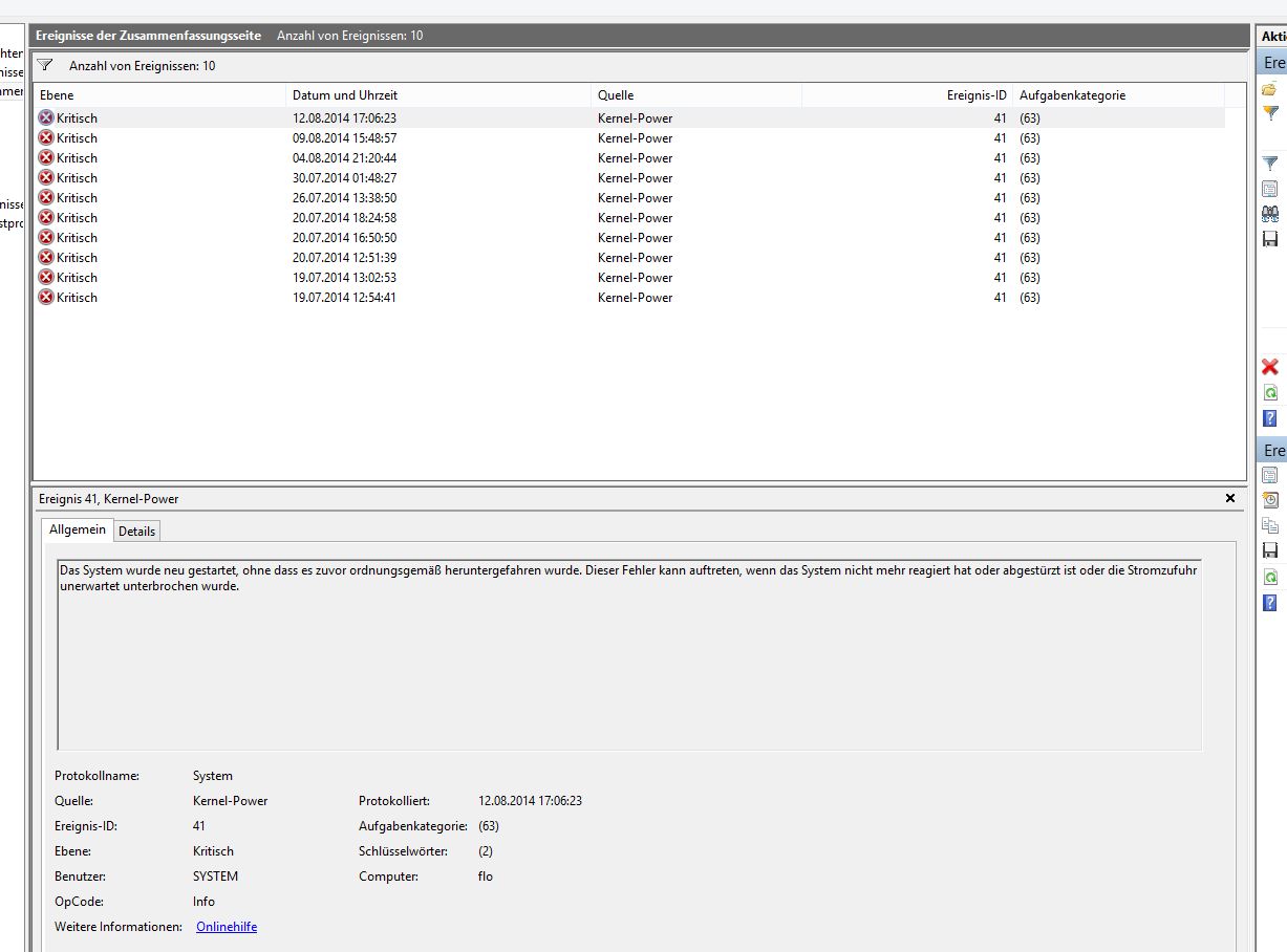

In der Ereignisanzeige nachgeschaut, fand ich dann die KRITISCHE Meldung: Das System wurde neu gestartet, ohne dass es zuvor ordnungsgemäß heruntergefahren wurde. Dieser Fehler kann auftreten, wenn das System nicht mehr reagiert hat oder abgestürzt ist oder die Stromzufuhr unerwartet unterbrochen wurde. Und eine Meldung darunter: Das System wurde zuvor am ‎12.‎08.‎2014 um 16:26:37 unerwartet heruntergefahren. Die Uhrzeit passte auf meinen System-Shotdown und darauffolgendes Strom wegnehmen.

Und da war wohl was dran. Denn heute - ich fuhr wieder herunter/Strom weg, um meine neue Soundkarte einzubauen - stehen erneut die gleichen Sachen in der Ereignisanzeige. Die Uhrzeiten passen auf das, was ich jeweils gemacht hatte. Nur beim darauffolgenden Systemstart kam keine Reparatur.

EDIT. Kurz mal komplette Historie angeschaut. (kommt hin mit der Anzahl meiner PC aus, Strom weg, PC auf-Maßnahmen, der Rechner ist ja neu, da macht man das noch öfter). S. ANHANG!
Ey, das kanns doch nicht sein...unfassbar.
