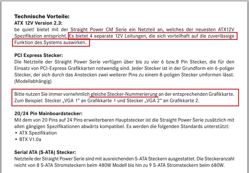

Dass Menschen Fehler machen steht außer Frage. War aber hier gar nicht der Punkt. Ich möchte nur wissen: Wo genau lag oder liegt (noch) der Fehler? Ist das eine Kabel (das ich zuerst dran hatte) kaputt? Falls nein: Woher soll man wissen, dass ich nicht das, sondern das andere für meine Graka nehmen muss? Kann ich das VGA1 Kabel grundsätzlich nicht für Grakas nehmen? Wenn ja, warum heißt es dann so? Oder: Hat mein Netzteil grundsätzlich einen Defekt (auch wenn ich dem jetzt mit dem Kabeltausch ausm Weg bin)? Dann sagt mir das, weil dann geht das Teil zurück.

Ruf doch mal den bQuiet Support an. Ich halte nix von dem Laden :)
...erklärt sich von selbst.
SSDs können trotzdem Bluescreens verursachen bei falschen Settings, defektem Alignment oder alter Firmware. Das kommt recht häufig vor. Kann aber abchecken.
Genau!? Du weißt, dass es genau mit dieser Variante: VGA1 an die erste Grafikkarte (ich habe ja nur eine) zu dem Fehler kam? ;)
Hä? Nee nee. Du missverstehst das. O.o
Dann klär mich auf.
Mir ist schon klar, dass da nur steht, dass ich bei einer bestimmten Grafikkarte nicht einen VGA1 und einen VGA2 Stecker dran machen soll, sondern eben nur von einer Sorte, sprich 2xVGA1 oder eben 2xVGA2. Weiterhin steht dort aber, dass man VGA1 an Grafikkarte 1 stecken soll und VGA2 an Grafikkarte 2.
Also noch einmal zu meiner Frage: Was genau soll sich deiner Meinung nach da von selbst erklären? Bzw. erklären, dass das, so wie ichs anfangs gemacht habe (VGA1 an meine erste und einzige Karte), falsch ist? Wir können darüber reden, dass ich was falsch gemacht hätte, wenn ich die beiden Stecker (wie oben beschrieben) gemixt hätte. Habe ich aber nicht. Dass ich VGA2 an die erste (und einzige) Grafikkarte hätte stecken sollen (so wie ichs nun gemacht habe und wie es läuft), steht mit keinem Wort in der Anleitung (es steht genau anders herum da), also noch einmal? Wo erklärt sich da etwas von selbst und wo missverstehe ich etwas.
