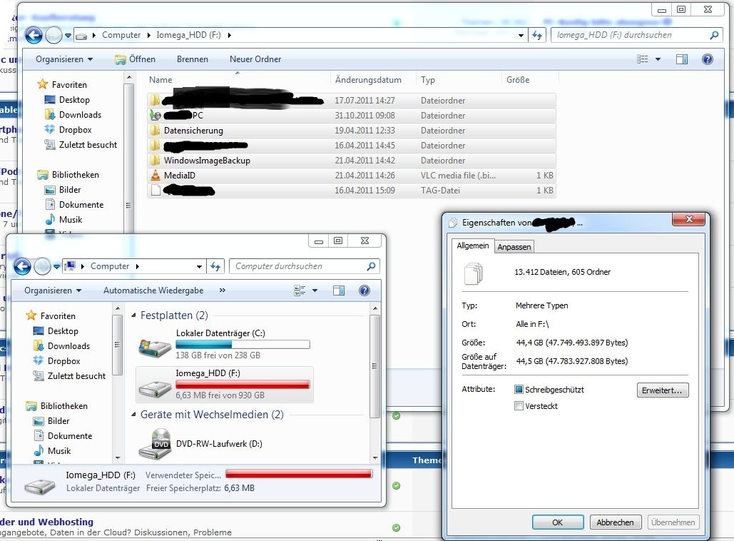

Eine Bekannte hat mir eine externe Festplatte zum Durchschauen gegeben (1 TB USB3.0 HDD von Iomega), welche zum Backup des Systems genutzt wird. Folgender merkwürdiger Fehler stellt sich jetzt ein:
Die Festplatte wird vom System als randvoll erkannt. Folglich geht kein Backup mehr drauf. Markiert man allerdings alle Objekte, und lässt sich die Größe anzeigen, so kommt man gerademal auf 44,4 GB.
Weiß jemand, wo der Rest hin ist? Ich hab zur Veranschaulichung noch ein Bild angehängt.

Hast du "Versteckten Dateien anzeigen" aktiviert?
Lass Dir mal alle versteckten Dateien anzeigen und nutze evtl mal Treesize um zu schauen welche Dateien auf der externen soviel Platz wegnehmen.

Systemwiederherstellung? Schattenkopien?
Auf der Festplatte können keine Dateien mit einem "unbekannten Benutzer" gezählt werden , das heisst du hast nur auf 44GB Zugriff , auf den Rest nicht.
Anhand des Screen kann ich sehen das die Windows Sicherung verwand wird. Beim Windows internen Sicherungstool sollte man Einstellungen wählen wo nur das aktuellste Backup verwand wird und ältere Backups überschrieben werden, die Einstellung geht zu machen. Man kann auch ältere Backups löschen.

Okay, ich hab mal kurz die Systemwiederherstellung gecheckt - tatsächlich sind 85 Backupversionen drauf. Jetzt die Masterfrage: Kann ich mit meinem PC die alten Backups von einem fremden Notebook irgendwie löschen? (normalerweise muss ja dazu immer erst einmal das Backup durchgelaufen sein, aber das wär ja sehr kontraproduktiv - dann wär ja ein Backup von meinem PC auf der Festplatte).

Also ich habs jetzt folgendermaßen gelöst: Die Bekannte bringt einfach ihr Notebook demnächst mit, dann kann ich kurz auf die Backups zugreifen, die übrigen Backups weglöschen und einstellen, dass Windows die Backups nur 4 Wochen lang aufhebt und dann überschreibt. Dann ist das Problem auch dauerhaft gelöst.
