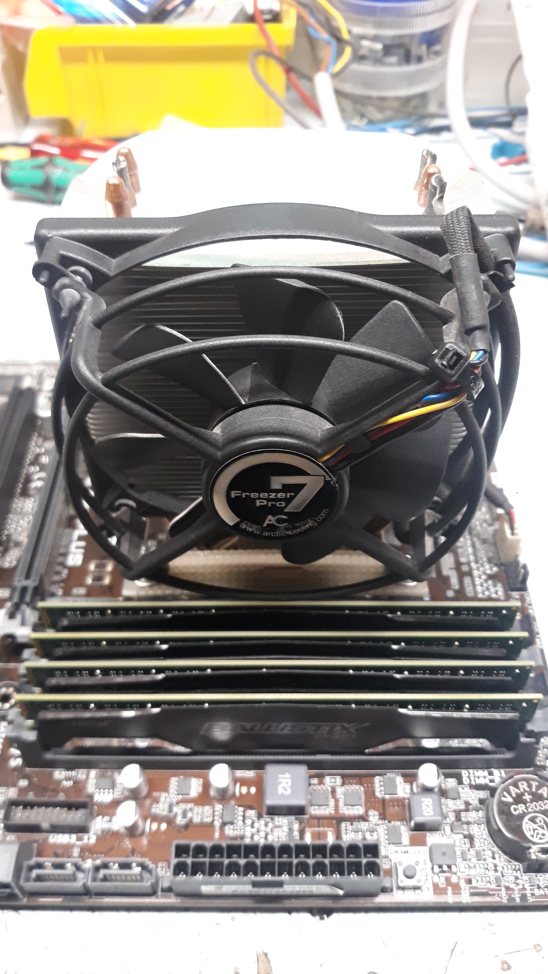

Ich hatte noch einen Alpine 11 für Sockel von einem Sockel 1156 Board rumliegen, der passt ja auch für 1150.
Den habe ich heute mal montiert, und getestet, auch ohne Kupferkern ist dieser Lüfter 5 Grad Kühler. Nur nach einigen Minuten erreicht er auch die 95 Grad.
Der Lüfter hat seitlich eine Alu-Fläche, wenn ich diese anfasse, ist das schon recht heiß, die Wärme kommt also schon auch irgendwie aus dem Prozessor raus.
Ich werde also einen besseren CPU Kühler kaufen.

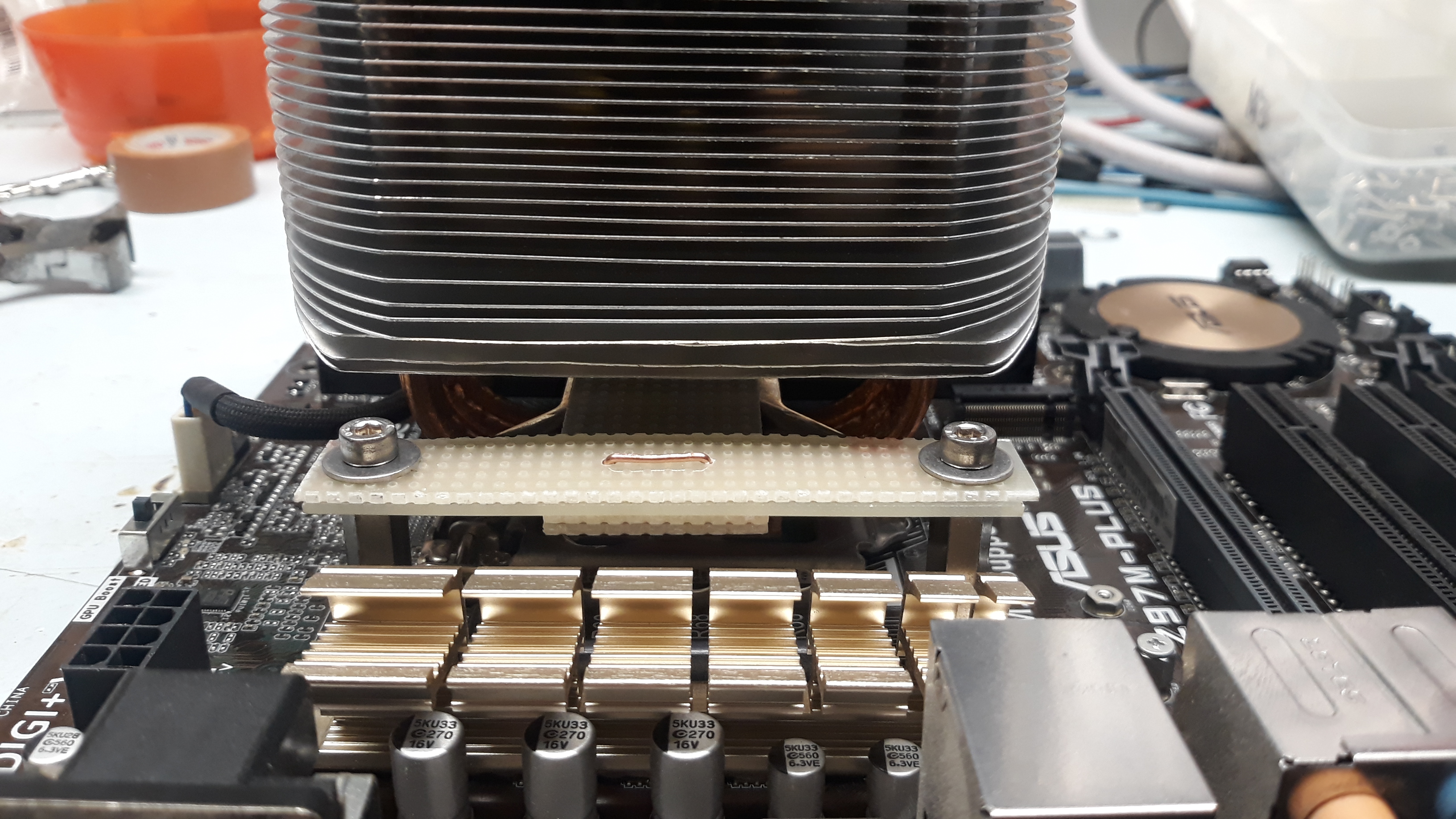

Der Basteldrang hat nicht nachgegeben, und ich habe von meinem alten nForce-P5N-e-SLI-Heizungsboard noch einen 775er Heatpipe Kühler in meiner Hardwaresammlung liegen gehabt.
Diesen habe ich mit etwas Basteln für den Sockel 1150 optimiert, und nochmal "durchgeprimet"

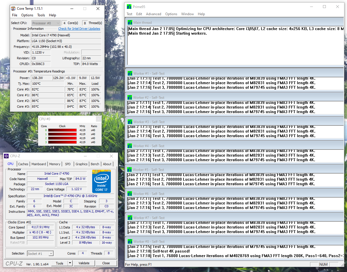

Ich wundere mich etwas über die unterschiedlichen Lastzustände und Power Angaben in Core Temp, dementsprechent dreht auch bei Prime 95 der Lüfter unterschiedlich. Teilweise werden bis zu 138 Watt angezeigt, und ich komme auf 87 Grad. Die CPU Throttelt aber nicht, und alles läuft ganz gut.
Der 4K Test braucht am meisten Strom, 138 Watt
Ich denk das lasse ich erstmal so....
Gruß
Die Werte sind für den 4790 unter Prime völlig in Ordnung, das ist noch ein ein guter alter Hitzkopf in 22 nm. ;)
