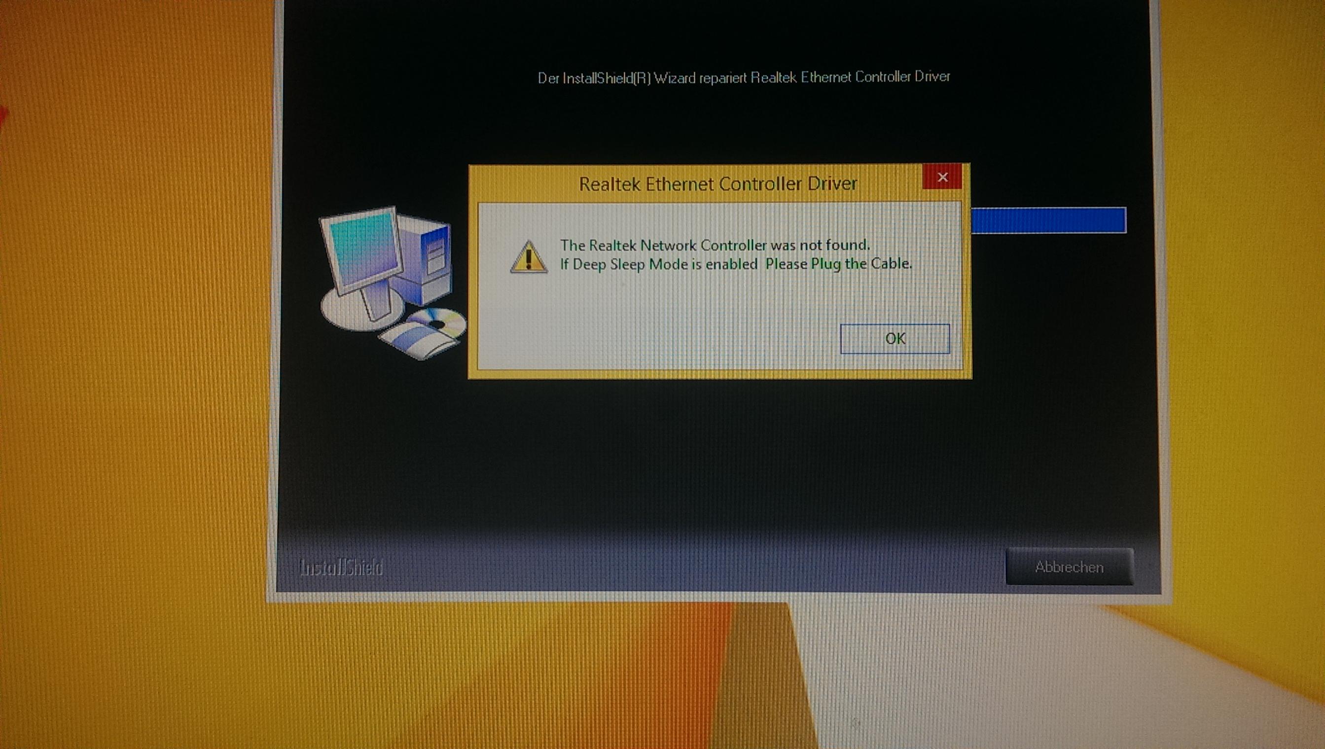

Okay,werde ich versuchen.Hier noch eine Fehlermeldung,als ich versucht hab,den Treiber erneut zu installieren.

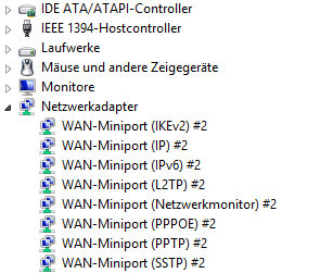

Also ich denke,der Netzwerk Controller ist hin,hier mal ein Screenshot aus dem Geräte Manager.
Im Bios hab ich geguckt,dort ist der Lan Controller aktiviert....

Ja,Bios ist das aktuellste UEFI von Gigabyte.
Treiber hab ich schon versuch,Fehlermeldung siehe Beitrag #8 .
Und das entsprechende Kabel ist eingesteckt - so wie in der Meldung gefordert.
Nicht dass da ein Wackler ist.
Ne ne Kabel ist eingesteckt,es leuchtet hinten das Licht.
