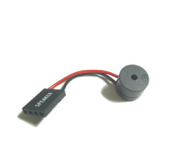

Nullmethode versteh ich das mit den Speakern nicht so ganz, hab Boxen angeschlossen aber kein Piepen. Wobei der PC ja läuft und die Nullmethode ja eher darauf abzielt ein kaputtes Teil zu finden wenn der PC gar nicht funktioniert.
Keine Boxen... einen PC Speaker.
F04794-30pcs-Desktop-font-b-Pc-b-font-Computer-Mainboard-Motherboard-Case-Internal-font-b-Speake.jpg

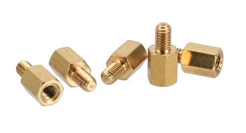

Die Grafikkarte sitzt jetzt nicht optimal, aber sollte genügend Kontakt habe.... ganz doofe Frage... hast du zwischen Gehäuse Rückseite und Mainboard die Abstandhalter montiert? Deine Fotos und die Aussage das die Schrauben nicht mehr packen (weil das Blech vom Gehäuse rund ist?) lassen das vermuten.
Ne Natürlich sind alle Abstandshalter verbaut.
