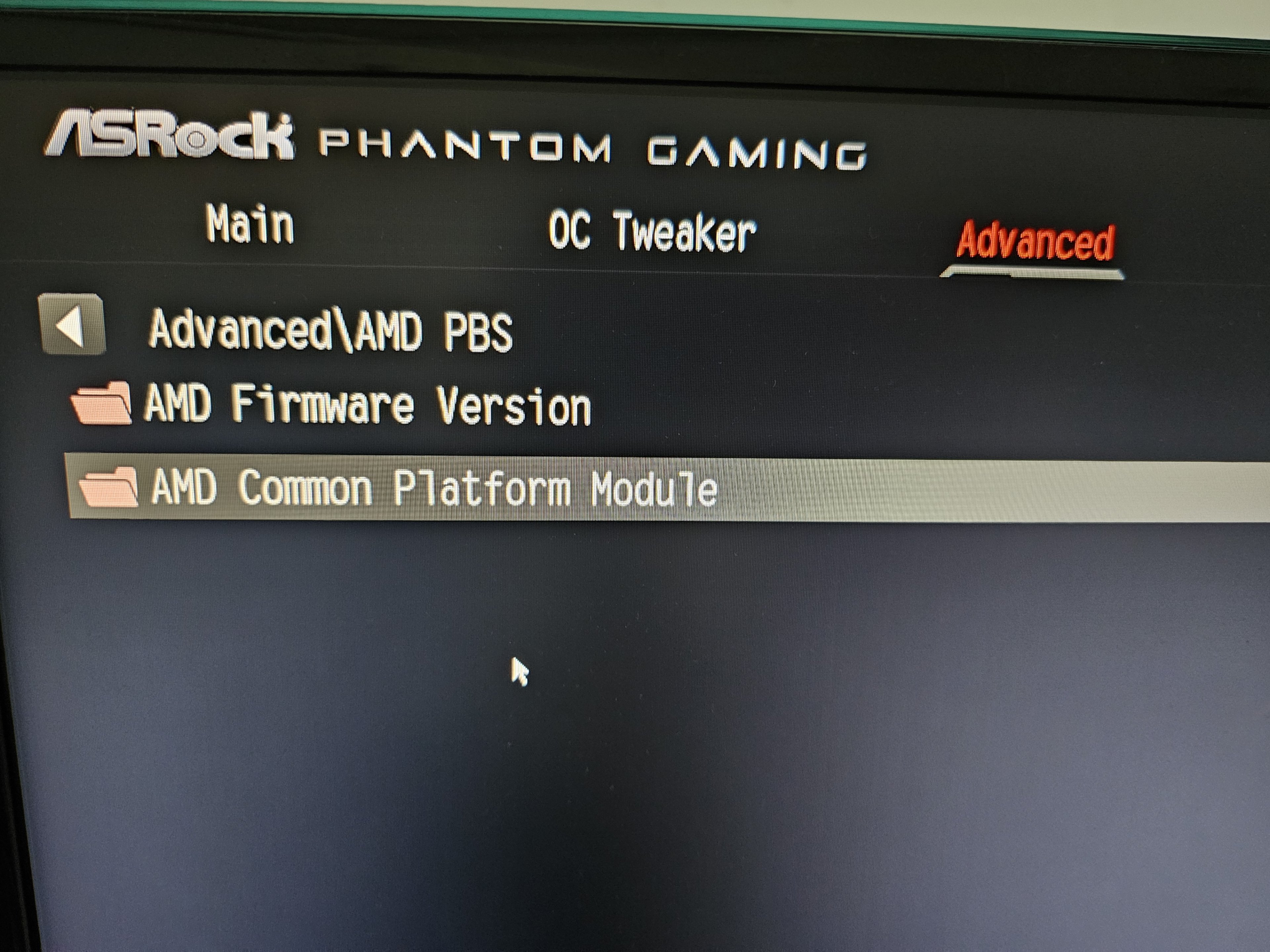

Ich werde gleich Mal das BIOS danach durchsuchen, habe bisher nichts identisch Lautendes gefunden.

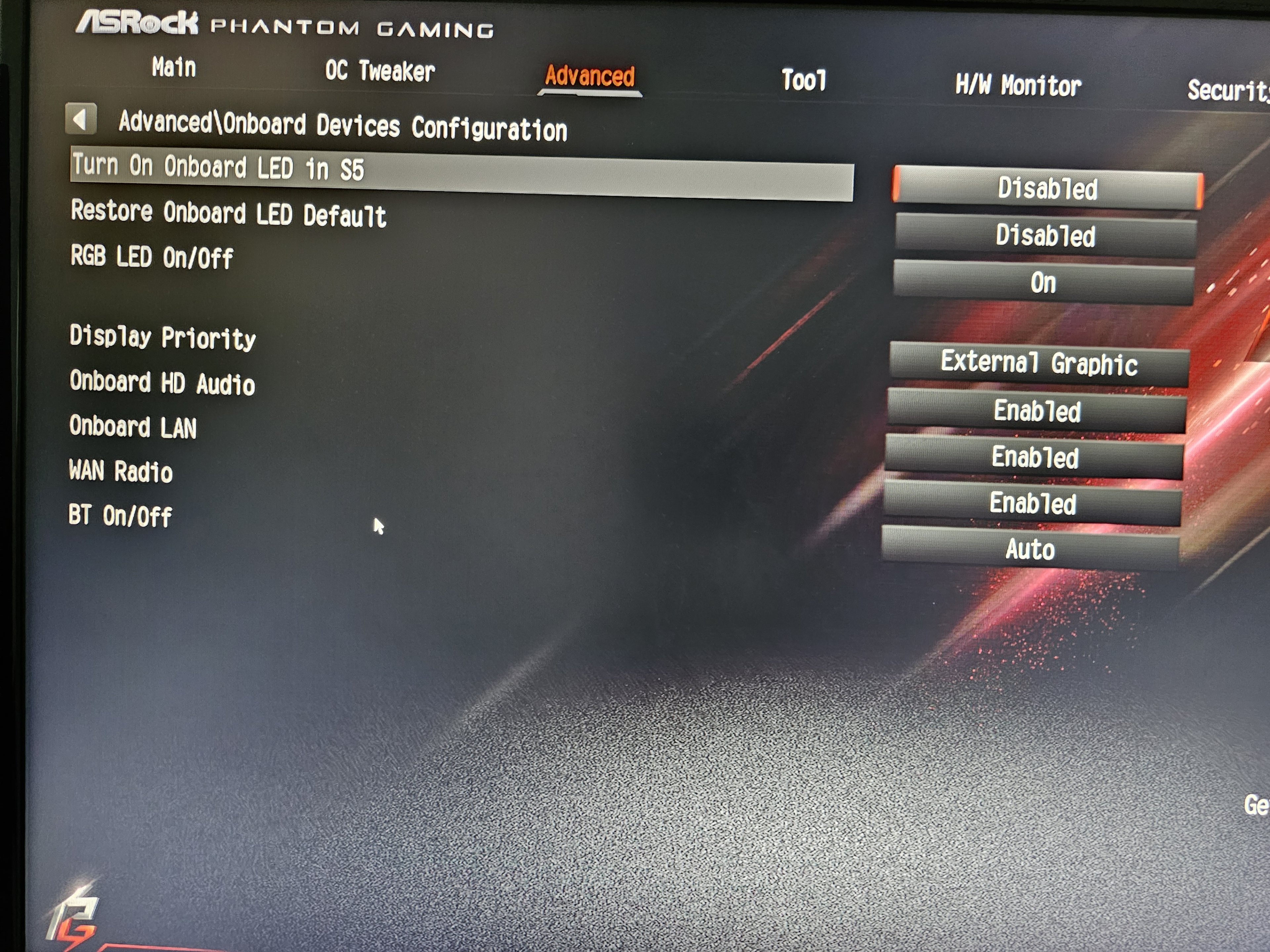

Den Reiter habe ich leider nicht,was ich gefunden habe ist Display Priority?

Möglicherweise ein Defekt in der CPU im Bereich der PCIe-Lanes zum ersten x16 Steckplatz, der zweite x16 hängt ja am Chipsatz
Sorry für die späte Rückmeldung.
War tatsächlich ein defekt im CPU und wurde anstandslos ausgetauscht.
