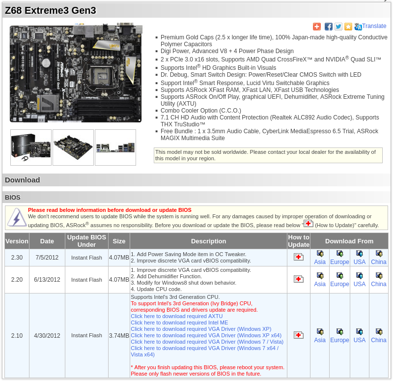

Da ist neben Treibern ein 1,5 MB ROM der ME im Paket.Nickel schrieb:Nein, das ist ein Link zu ME Treiber oder führt der zu einer Intel Me Firmware.

Welches Mainboard?Amaoto schrieb:Da ist neben Treibern ein 1,5 MB ROM der ME im Paket.
Das ist doch nicht vom Z68 Extreme3 Gen3.
Verlinkung bitte.

Weil die Verlinkung nur zum Intel ME Treiber war.Amaoto schrieb:Ich hab's schon geschlossen.
Wenn hier ein Intel ME Update gemacht wird, dann über das BIOS Update.
Die Intel ME läßt sich hier separat nicht flashen.

Habs gefunden und gedownloadet.Amaoto schrieb:Kannst ja ganz einfach selbst schauen.
"ME_Win7-64_Win7_Vista64_Vista_XP64_XP(v8.0.2.1410_1.5M)"
1.5M bedeutet hier, dass es die komplette Intel ME Software ist mit Treiber.
Da ist keine Firmware drin, die sich eh nicht separat hier flashen lassen würde
und schon gar nicht unter Windows bei der alten Plattform.
