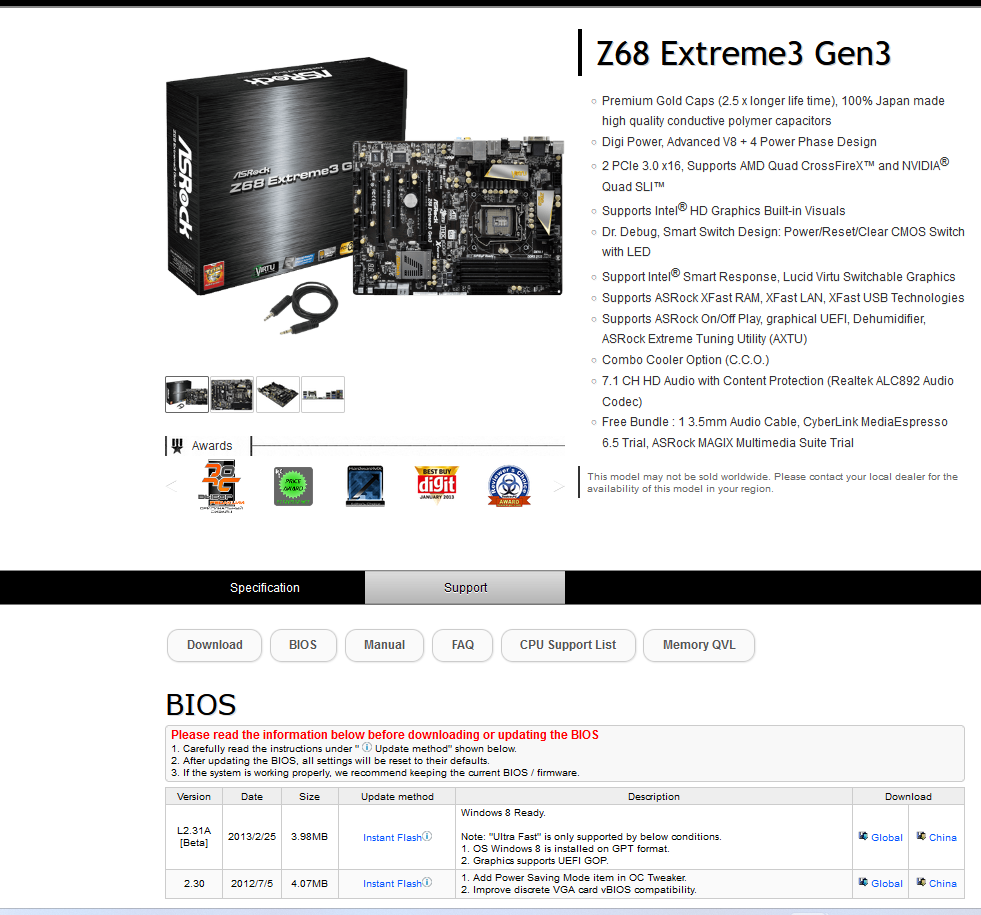

Du kannst auch Beta BIOS "L2.31A" nehmen, dieses bringt UEFI-GOP mit.

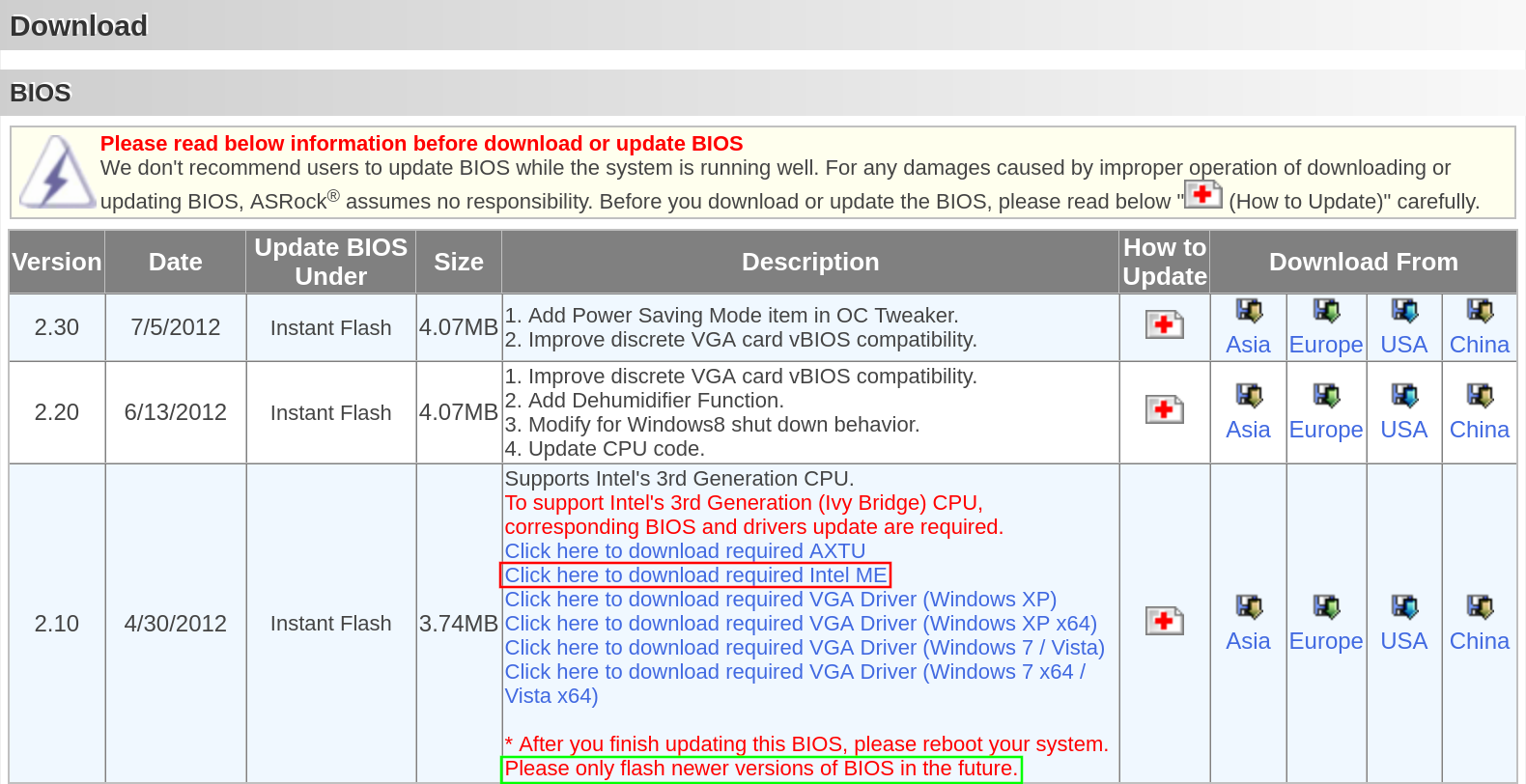

Und die jetzige, 1.30 oder doch 2.30?
1.30 ist schon lange vom Server bei ASRock.
Wenn du woher auch immer noch Version 1.30 hast,
diese unterstützt noch keine Ivy Bridge (i5/i7 3xxxx) CPUs.

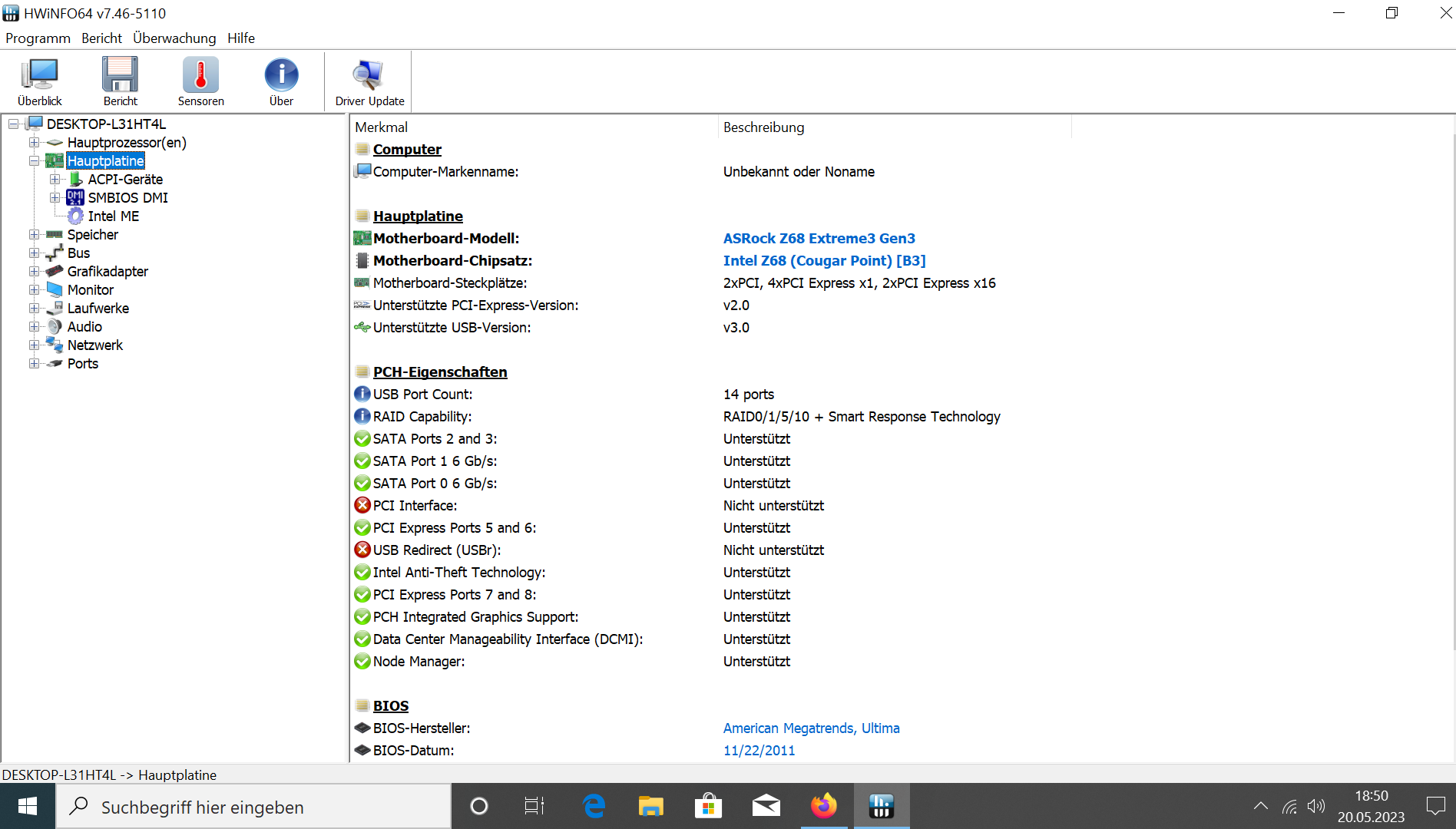

da das sagt hwi
und das was man da sieht, auf dem anderen Bild das hab ich installiert

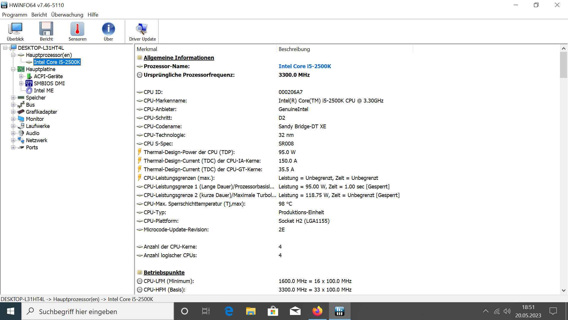

Könnte ruhig etwas mehr anzeigen, ob es auch wirklich das genannte Mainboard ist
und auch welche CPU.

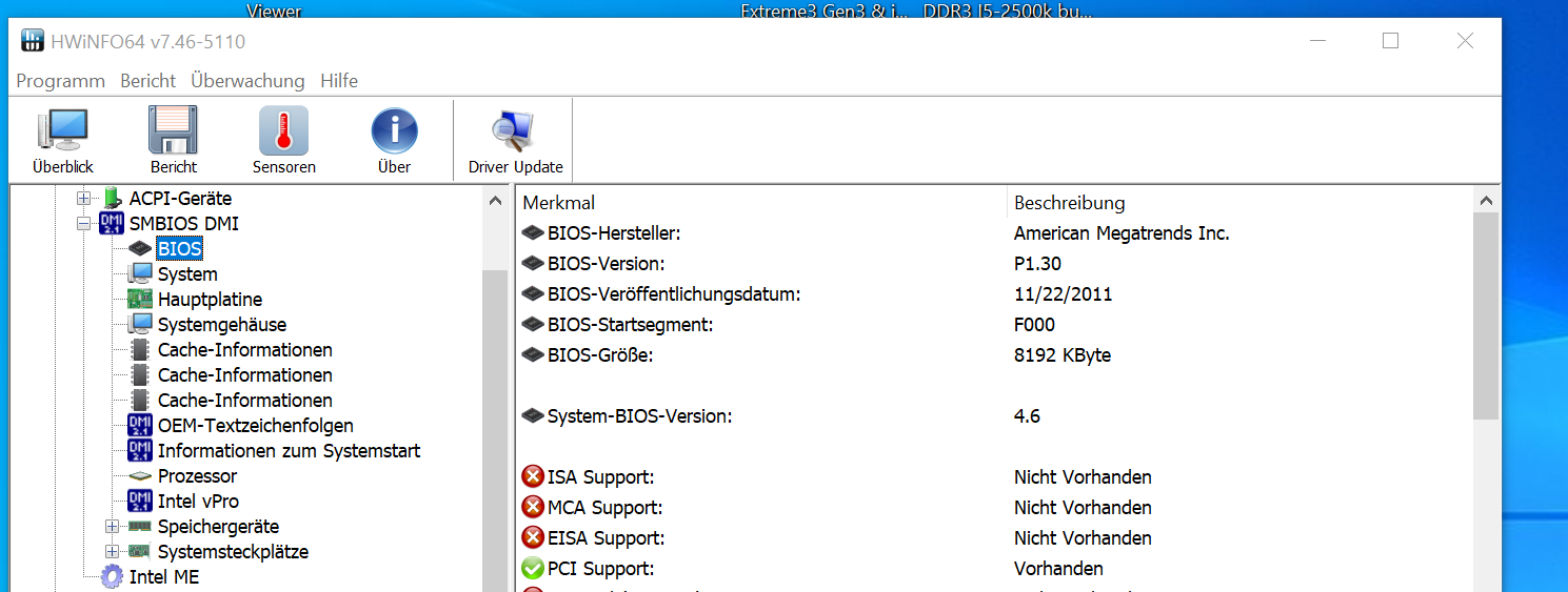

Version P1.30 hast du jedenfallls mal nicht von ASRock.
Welche CPU und kontrolliere nochmals das Mainboard,
es gibt auch ein Z68 Extreme4 gen3.

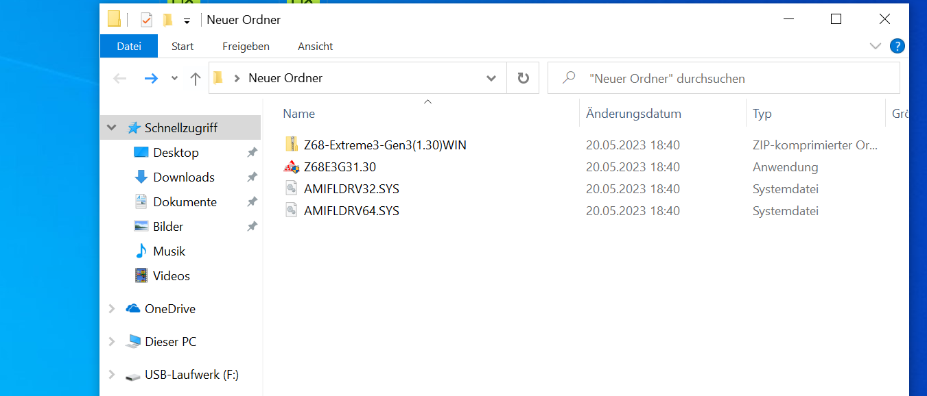

Du hast wohl irgendein MOD BIOS genommen aus dem Netz,
wenn, dann bist du je nachdem sebst schuld.

Warum nicht von ASRock offiziell gedownloadet, dann wärst du nicht auf P1.30
und flash lieber nicht unter Windows, sonder mit Instant Flash vom (Fat32) USB Stick.

"Du hast wohl irgendein MOD BIOS genommen aus dem Netz,
wenn, dann bist du je nachdem sebst schuld."
hab nix anderes behauptet , gehe ja davon aus das ich was falsch gemacht hab in diesem Fall das falsche BIOS :(

Ok, jetzt mach.
Version P2.30 oder die Beta auf einen FAT32 formatierten USB Stick.
System booten und während dessen auf Taste F6 hämmern.
Wirklich falsch ist es nicht, es ist für das Mainboard und und deine Sandy Bridge CPU passt auch.
Womögllich hast du nun sogar zurückgeflasht, von einer aktuelleren Version auf diese alte P1.30.
War das ein Bios-Update oder -Downgrade? Welche Version war denn vorher installiert?
HECI kommt von der Management Engine (ME) und der Fehler bedeutet meistens, dass die installierte ME-Version nicht vom Bios unterstützt wird.

Nickel schrieb:
Für das Z68 Extreme3 Gen3 gab es keine Intel ME Firmware Updates,
auch nicht per BIOS Update.
Da man die ME updaten musste, damit Ivy-Bridge-CPUs unterstützt wurden, hast du dir das wohl nur ausgedacht.
Nein, das ist ein Link zu ME Treiber oder führt der zu einer Intel Me Firmware.
Diese würde sich separat gar nicht flashen lassen, weil die Firmware locked ist,
die sich ließe nur mit BIOS Update aktualisieren.
