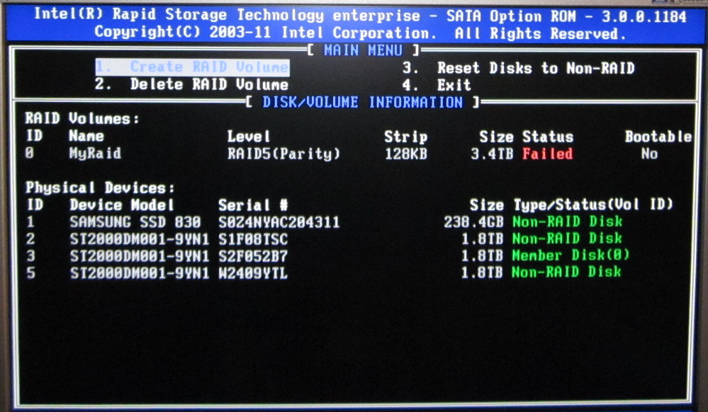

Hi zusammen, ich habe mein RAID5 geschrottet :(
Ich betreibe Windows 7 Professional auf einem ASUS P9X79Pro Mainboard. An dem On-Board Intel-RAID-Controller hängen eine Samsung SSD für das System (Non-RAID) sowie 3 WD HDs mit jeweils 2TB, die ich zu einem RAID5-Verbund zusammengeschlossen habe.
Ich bin allerdings nicht wirklich firm mit der Materie.
Soweit ich mich erinnere wurde das RAID-Volume ohne Probleme unter Windows erkannt und mit GPT initialisiert. Ich habe das Volume partitioniert. Eine Partition mit 500GB unverschlüsselt, den Rest in einer 2. Partition mit TrueCrypt.
Nach einem BIOS-Update, stand der Modus des Controllers nicht mehr auf 'RAID' sondern auf 'AHCI'. Bei einem Neustart von Windows wurden daraufhin neue Geräte erkannt und ich bekam den netten Hinweis, ich solle doch bitte mein D-Laufwerk formatieren. In der RAID-Boot-Console sind nun zwei der 3 HDs als "Non-RAID Disk" markiert (siehe auch Sceenshot).

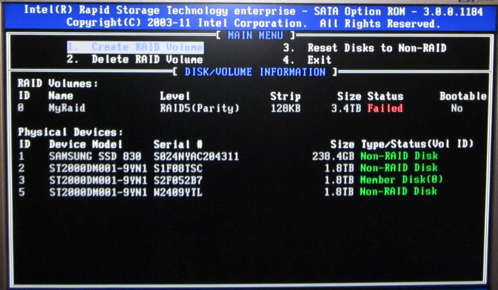

  • Ein Foto der RAID-Boot-Console: IRT-Photo.jpg

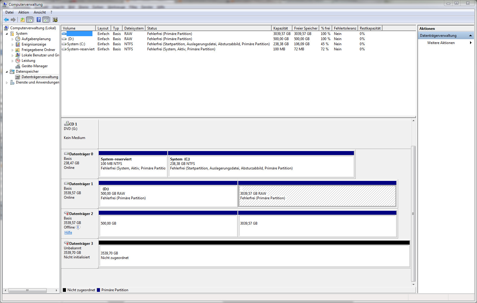

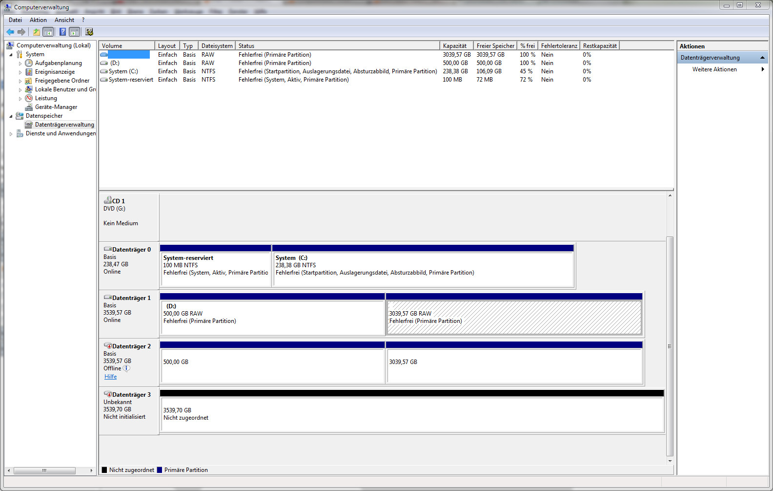

  • Ein Screenshot der Datenträgerverwaltung: Computerverwaltung.jpg

Ich habe im BIOS den Modus wieder auf 'RAID' gewechselt.
2 der 3 Platten werden aber in der RAID-Konsole als "Non-Raid Disk" angezeigt. Die Konsole bietet keine Möglichkeiten für eine Reperatur. Ich kann lediglich Volumes löschen oder einzelne Platten in den "Non-RAID" Status zurücksetzen. In beiden Fällen wären laut angezeigter Meldung die Daten verloren.

@muh2k4: sorry, ich habe gezipt, weil ich dachte es so von Ernst@at in einem anderen Beitrag gelesen zu haben.
Ich habe die Bilder noch einmal einzeln angehängt.

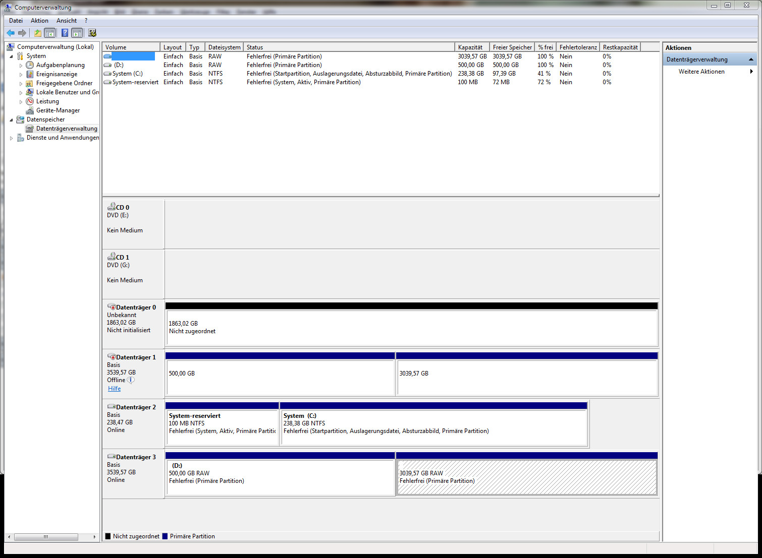

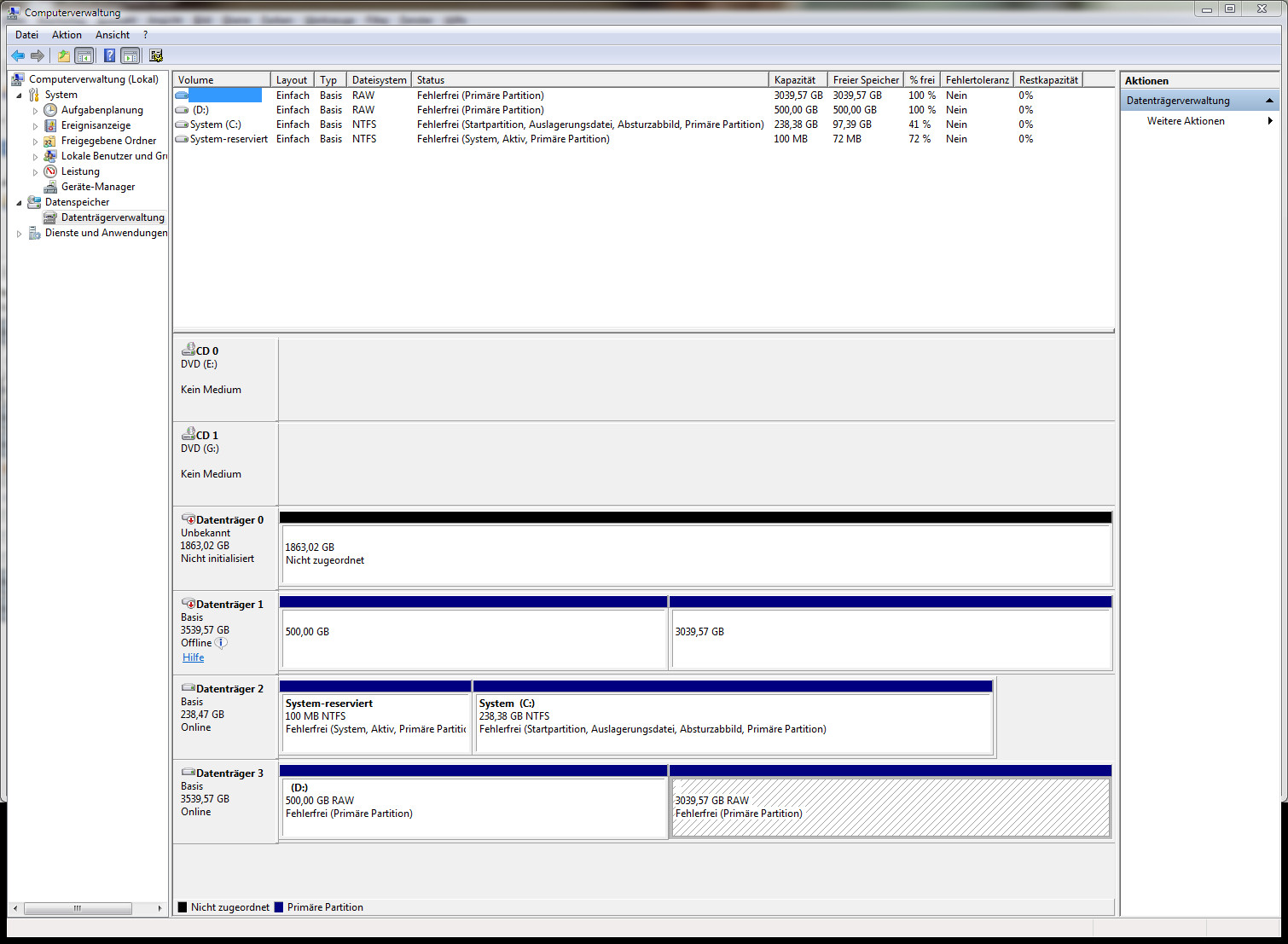

Ich habe daraufhin versucht die Boot-Reihenfolge zurück zu setzen und habe im AHCI-Modus gebootet (der Modus, der nach dem BIOS-Update fälschlich eingestellt war).
Anbei ein Screenshot der Datenträger-Verwaltung in diesem Modus.

Port 2 ...C / Member A / Hard disk 4
Port 3 ...7 / Member B / Hard disk 1
Port 4 ---
Port 5 ...L / Member C / Hard disk 2
