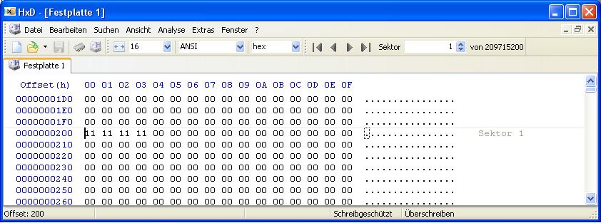

Als erstes gehst du mal in den HxD, selektierst "physical disk 1" und machst diesmal das Häckchen für read-only öffnen weg.
Pass auf, dass unten im Fensterahmen 'Overwrite" steht und nicht "Insert" (Wechsel mit <Einfg> Taste)
Dann schreibst Du auf Sektor 1 in der Zeile mit Offset(h)
0000000200 00 00 00 00 00 00 00 00 00 00 00 00 00 00 00 00 ................
acht Zweien drüber, damit es so aussieht:
0000000200 22 22 22 22 00 00 00 00 00 00 00 00 00 00 00 00 ................
Wenn eine Meldung kommt, dass sich die Dateigröße ändert - Abbrechen!

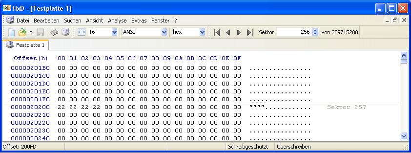

dann gibst Du oben im Sektoreingabefeld 256 ein - in diesem steht ein MBR.
am Beginn des nächsten Sektors 257 änderst Du die Zeile
0000020200 00 00 00 00 00 00 00 00 00 00 00 00 00 00 00 00 ................
auf
0000020200 11 11 11 11 00 00 00 00 00 00 00 00 00 00 00 00 ................
danach machst Du im Menü/File/Save und beendest HxD.
dann löst Du - wie schon früher geübt - den RAID auf.
danach PowerOff, und die SATA-Stecker an den beiden RAID-Platten vertauschen
Dann definierst Du wieder den RAID, wie gehabt.
Wenn Du dann wieder hochfährst, müsste jetzt im HxD auf der physical disk 1 im Sektor 1 der Inhalt 11 11 11 11 und im Sektor 257 den Inhalt 22 22 22 22 stehen. Dann hast Du gewonnen.

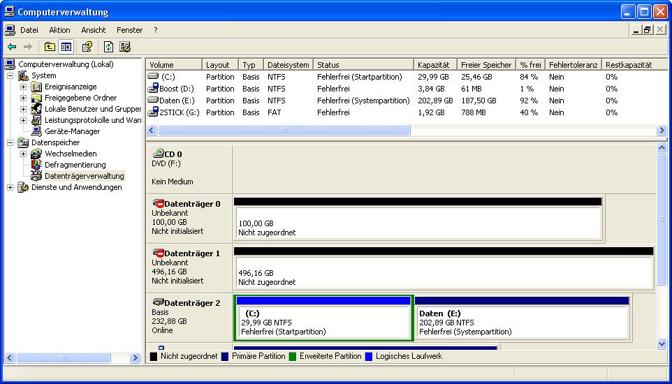

Was zeigt die Datenträgerverwaltung (Screenshot)?

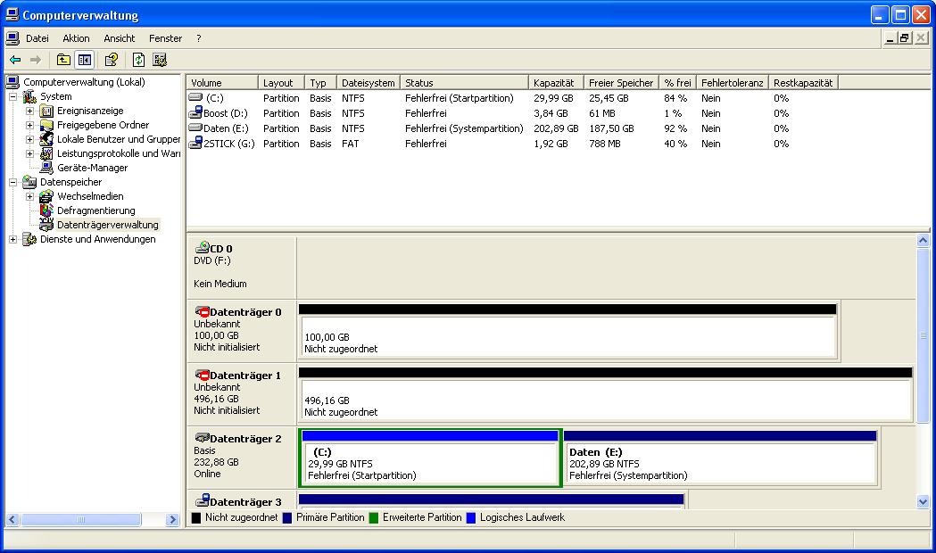

dann Datenträgerverwaltung neu aufrufen.... Screenshot

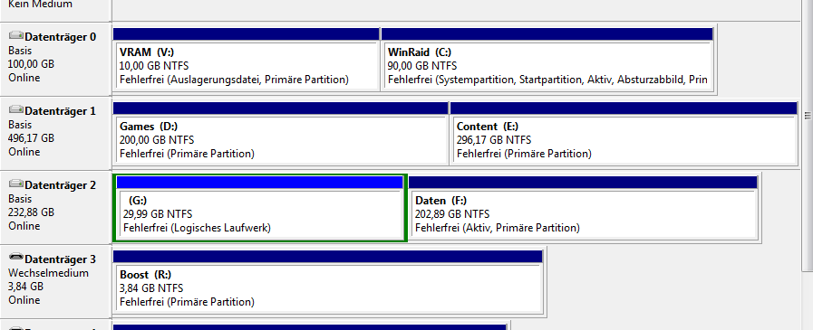

Ich glaub es nicht... IRRE.... alles wieder da... Der Rechner meinte, er wollte auch sofort wieder im RAID starten.... WOW!

Aber natürlich.. erst einmal unter XP auf der Safe-HDD, dann den Raid, ratz fatz war der wieder da und ich hab den Screenshot auch unter Vista 64 erstellt..
Aber klar.. das sieht man nicht unbedingt heraus.
Ja.. läuft alles wie immer.. Echt stark. Freu mich sehr!
