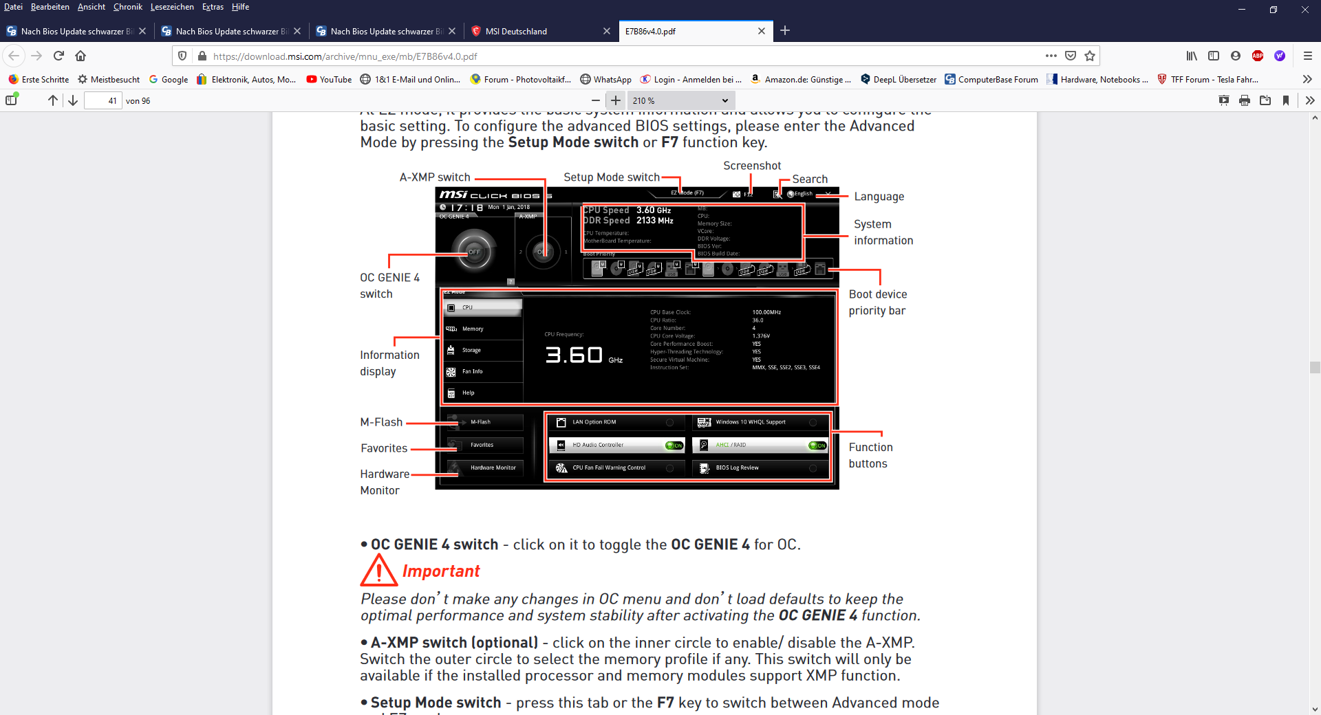

Korrigiere doch ja da ist ein Knopf groß und breit und wenn ich den eingeschalte geht er automatisch auf 2
Und das andere ist die Frequency was du meinst die geht jetzt mit eingeschalteten XMP automatisch auf 3200
du kannst alles lassen, brauchst nur den knopf drücken, und abspeichern beim verlassen
den A-XMP Knopf
innen drücken, eingeschaltet, außen links , oder rechts das profil
