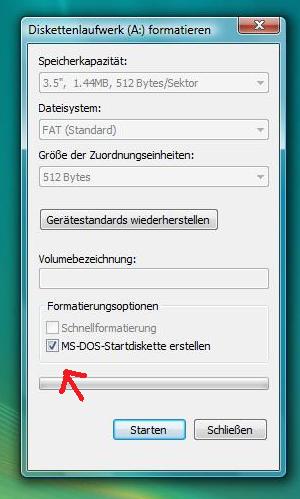

Ich hab jetzt ne Startdiskette erstellt und wollte das Flashtool, das Bios und ne Autoexec drauf kopieren. Das geht aber leider nicht, da das garnihct alles auf eine Diskette passt?
Lion88 schrieb:
Ich hab jetzt ne Startdiskette erstellt und wollte das Flashtool, das Bios und ne Autoexec drauf kopieren. Das geht aber leider nicht, da das garnihct alles auf eine Diskette passt???
Einfach unter Windows die Diskette Formatieren und ein Häckchen rein bei
MS-Dos-Startdiskette erstellen. Und fertig ist die Diskette. Dann nur noch das Flashtool, und Bios rein.
