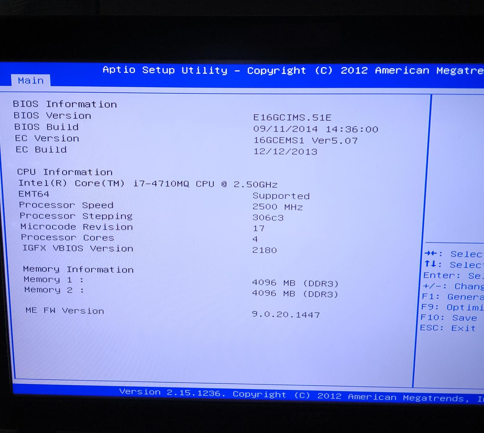

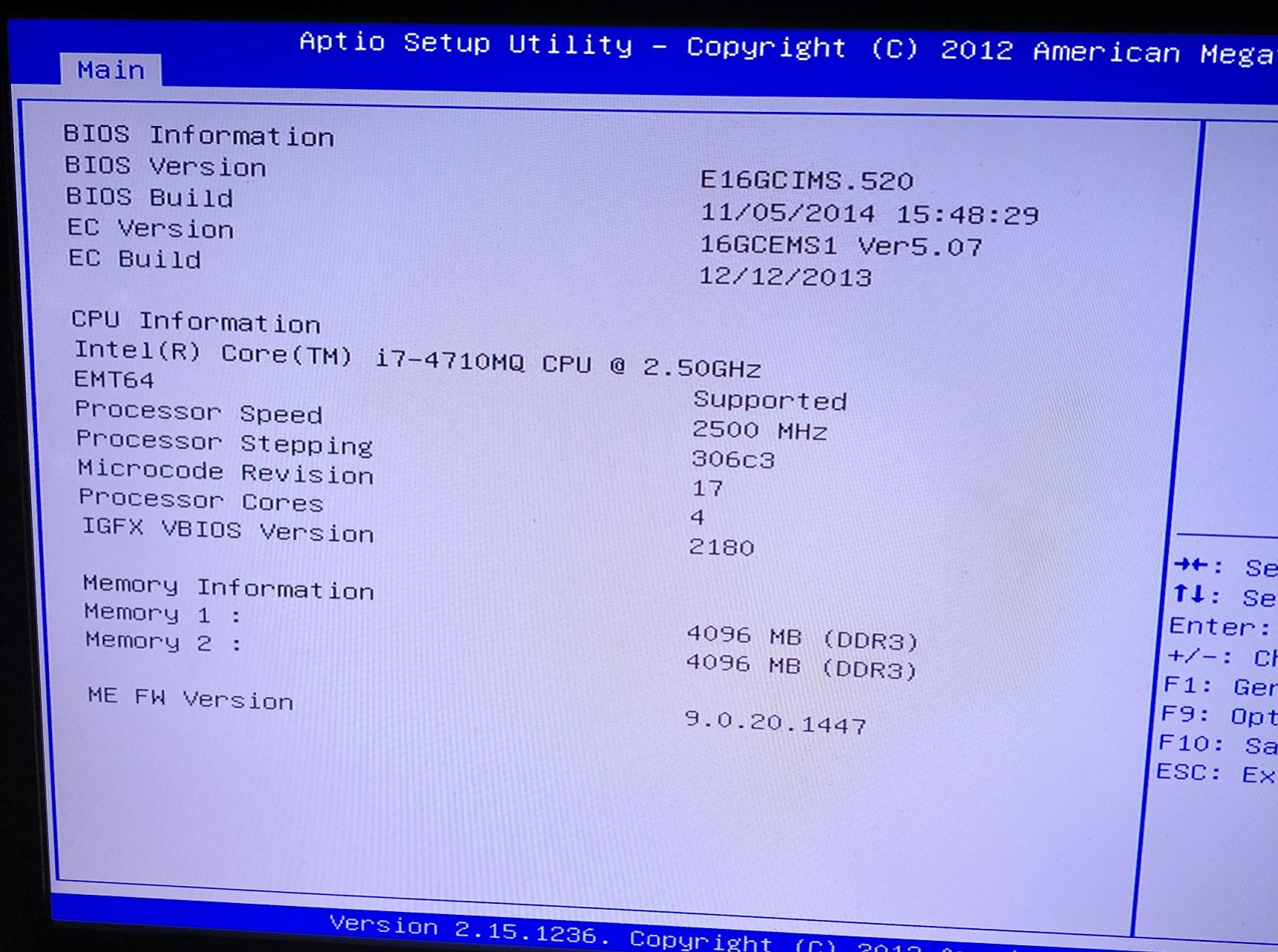

Hi,
habe eben wie auf der Herstellerseite (MSI) beschrieben mein Bios geflasht.
Nun startet Windows 10 nur wenn ich im BIOS auf Legacy anstatt UEFI stelle. Vorher war es auf UEFI.
Was hat das zu bedeuten :D ?

Bios Version E16GCIMS.520 (vorher .51E o.ä)
Nach Biosupdate die Standardeinstellungen geladen (UEFI),
die Festplatte springt auch an, aber wirft mich immer wieder ins Biosmenü.
Nur wenn ich auf Legacy stelle, startet Win10.

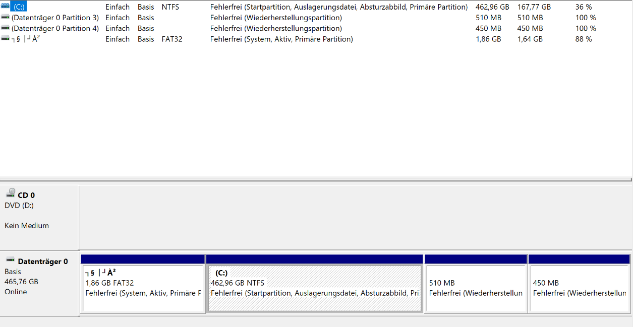

Wie ist denn die Festplatte Partitioniert? Sollte dort eine 500MB Partition sein war das vorher auch auf Legacy.

Das BootMenü sah vorher genau gleich aus.
UEFI mit CSM
LEGACY
UEFI
Und auf einmal funktionieren die Standardeinstellungen nicht, das mutet doch komisch an.
Ich kann mich eigentlich nicht beschweren, es tut ja alles. Ich wundere mich nur.
Echt komisches Partitionsgebastel :D und sicher kein UEFI.
