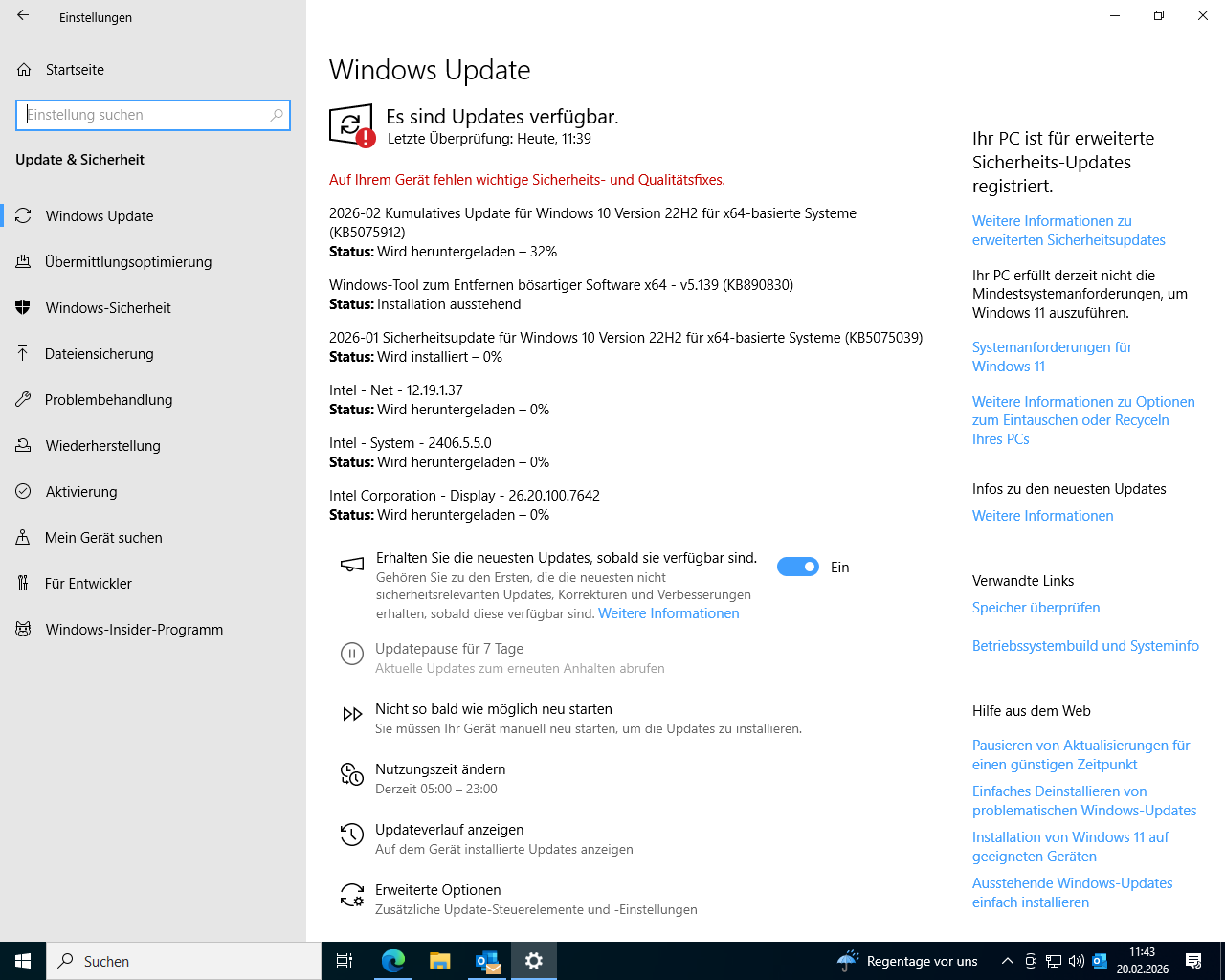

Nun lädt was, 1 Update schon installiert.
Fritzbox resetet jedoch nichts an der config geändert
Die Kindersicherung hat volle Berechtigung. Hier wird nur die ip mit der Mac verknüpft, damit sich niemand der das Passwort kennt einloggen kann.
Der MAC Adressfilter
ist aber etwas anderes, als das was die Fehlermeldung auf deinem Screenshot angezeigt.
Aber wenn es jetzt funktioniert ist ja alles gut.

Wenn man den neuesten Screenshot ansieht, wird da das aktuelle Update 2026-02 installiert und es steht auch ganz klar daneben:
"Ihr PC ist für erweiterte Sicherheits-Updates registriert."
Das heißt du bekommst noch knapp acht Monate Updates.
Es steht auch dabei das der Rechner die Anforderungen für Windows 11 nicht erfüllt.
Hier wäre ein WhyNotWin11-Screenshot sinnvoll, um zu schauen, woran das liegt.
Weil, spätestens in acht Monaten sollte man sich mit der Problematik auseinandersetzen.
