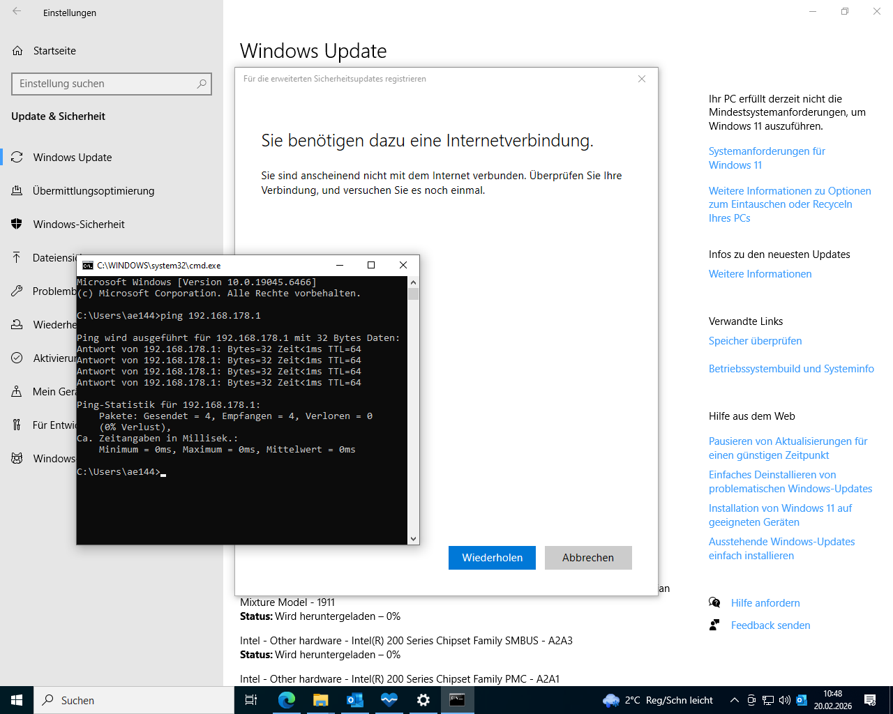

Wondows sagt, dass ich kein Internet hätte. hab ich aber.
Möchte mein Win10 22H2 um ein Jahr verlängern. Jedoch nicht möglich.
Wie mach ich das am besten?

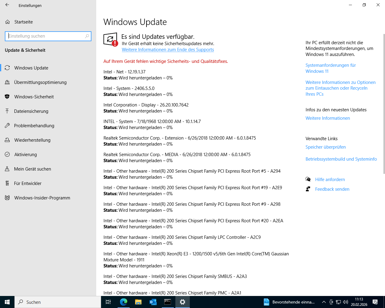

Vielleicht erstmal die ganzen Updates im Hintergrund abwarten?

Und so wie es aussieht, werden doch Updates geladen oder nicht?

Was kommt denn, wenn du statt einer internen eine externe IP anpingst?
Also z.B.: "ping google.de"
Und die laufenden Updates würde ich erstmal zu Ende installieren lassen.

Oder wirklich keine Verbindung zum Internet vorhanden? den Router anzupingen beweist nur das der Router erreichbar ist. Die Updates stehen bei 0%. Eventuell ein Layer 8 Problem...
Reaktionen: wagga und acidarchangel
google kann ich im Browser öffnen
Fritzbox sagt störung, obwohl ich ins internet komme

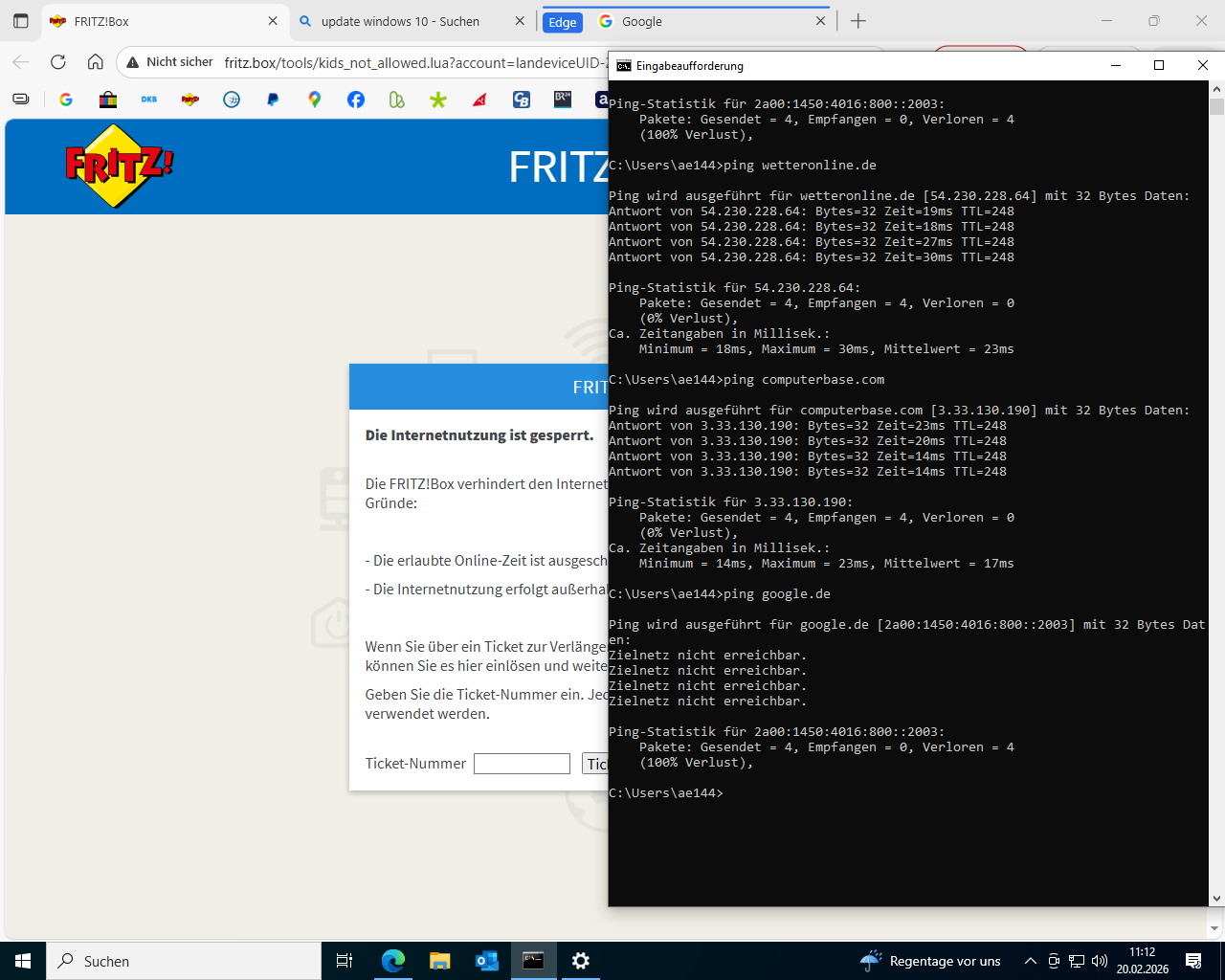

Ach, und schau dir mal Bild 1 (Screenshot (736)) von dir an @Buffi64
Da steht ja schon dass die F!B deN internetverkehr gesperrt hat
(Online-Zeit etc!!)
Da mal ansetzen und forschen
Man sollte solche Meldungen schon etwas ernst nehmen :)
Reaktionen: Alphacrypt
Router läuft mit Kindersicherung Einstellung freigabe unbegrenzt, macht hier Falschmeldung. Komme ins internet, jedoch nicht alles
nimm doch mal spaßhalber diese "Kindersicherung" raus
Reaktionen: redjack1000, Gizzmow und acidarchangel
@MadDog Das wäre auch mein erster Ansatz statt zu behaupten die Fritz!Box gibt eine Falschmeldung aus, wenn offensichtlich einige Seiten gesperrt sind.
Dann nimm die doch raus und mache eine empirischen Beweis, dass es dann trotzdem nicht läuft. Aber es deutet schon sehr darauf hin, dass du hier geblockt wirst. Gerne auch sonst mal eine Übersicht der Fritzbox posten.

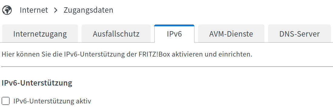

ping computerbase.de IPv4 geht.
ping google.de IPv6 geht nicht.
Schalte mal IPv6 in der Fritzbox aus.
(Falls du da rein kommst mit deiner Kindersicherung;)
