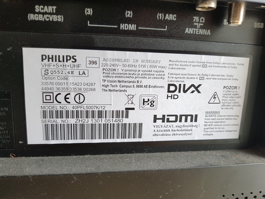

Hi,
bei uns in der gegend ist am Wochenende der Blitzeingeschlagen, seitdem geht bei unserem TV nur noch der TON, wir können umschalten usw alles kein Problem nur das Bild bleibt schwarz. Gerät ist ca. 3 Jahre alt und wir würden ihn gerne reparieren lassen oder es selber tun!
Es handelt sich um das Gerät:
Habt ihr eine idee was defekt sein könnte? dachte zuerst ans Netzteil aber dann würde er ja gar nicht gehen oder? Es funktioniert alles bis auf das kein Bild zu sehen ist.

Was könnte defekt sein? Absolut alles ist möglich.
Da bleibt nur eine Fachwerkstatt. Da es aber gedruckte Schaltungen sind wird man wohl in der Regel nichts machen können. Ist wohl ein Fall für die Hausratversicherung. Vielleicht ist aber auch nur das Flachbandkabel zum Panel durch.

Hatte mal das gleiche, bei mir hats einen HDMI Port erwischt. Andere gehen noch.
Port wechseln und probieren ob es an einer anderen Quelle läuft

Wäre es nicht möglich "einfach" das T-Con Board zu tauschen?

Also kann es sein das er über HDMI ein Bild zeigt? habe ich noch nicht ausprobiert, es war kein HDMI gerät angeschlossen.
Je nachdem was kaputt ist kann das sein. Kann auch sein, dass das Ding nie wieder irgendwas anzeigt. Um das genauer zu bestimmen sind die Geräte zu komplex.
Alle Kabel von anderen Geräten abziehen, wenn auch das Menü schwarz bleibt, dann ist höchstwahrscheinlich das Panel kaputt, da nutzt es auch nichts den HDMI Eingang zu wechseln. Das TV Menü muss immer angezeigt werden können egal ob ein oder kein Gerät angeschlossen ist
