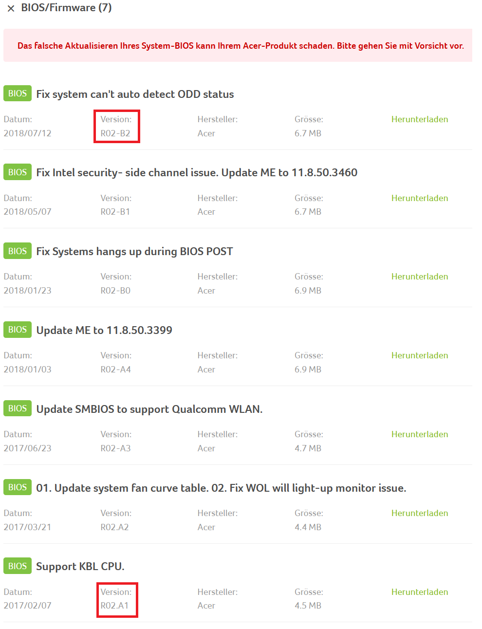

Ok du chillst noch mit dem Auslieferungsbios rum.
Da sind schon einige neue erschienen und während dessen viele Fixes und Support von neuem Tech.
Ein Update ist eine Überlegung Wert denke ich.
Hab auch kurz nach Problemen mit dem Acer Bios Update gegoogelt und nix gefunden. Weder mit dem Update Script, noch dass es danach zu Problemen gekommen sei. Also ich würd das neueste drauf hauen.
Einfach wie in der Anleitung steht (Appendix Ordner) das neuste runterladen + entpacken und dann CMD als Admin starten und in dem Ordner die flash.bat starten. Den Anweisungen folgen, neu starten + mit DEL ins Bios, dort die Default Settings laden und dann speichern und exit mit Neustart.

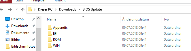

Hey, bin etwas ratlos was hiervon ich jetzt anklicken muss, bzw. wie die Installation abläuft.. Im Internet steht einfach ZIP aufmachen und installieren.. wow :D
Soll ich das gleich machen oder erstmal abwarten ob mein rumfummeln an den Treibern was gebracht hat?
Wird dabei etwas gelöscht?
Kannst du direkt machen. Hab noch editiert.
Lies mein Post nochmal, da ist eine Anleitung und ich habs kurz umrissen wie die Prozedur ist, aber die Anleitung ist easy.
Oh, hier die Bilder noch von der ZIP

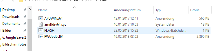

@hi-tech Okay, CMD starten kann ich :D Aber wo ist die Flash.bat und wie starte ich die aus CMD heraus?
Sorry, bin da etwas lost momentan^^

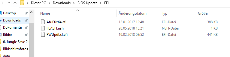

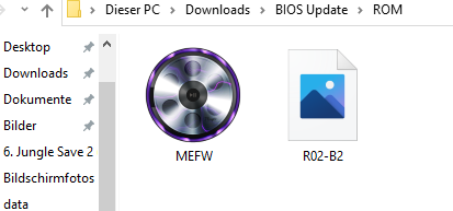

Ja genau. Der Win Ordner enthält das Script und die nötigen Programme.
Appendix = Anleitungen
EFI = Flash über ein EFI Boot Stick
ROM = enthält das Bios
WIN = Flash über das Script aus dem Window heraus
Jetzt wie geschrieben CMD per Admin und in den Ordner WIN navigieren und dort das Script starten.
flash.bat

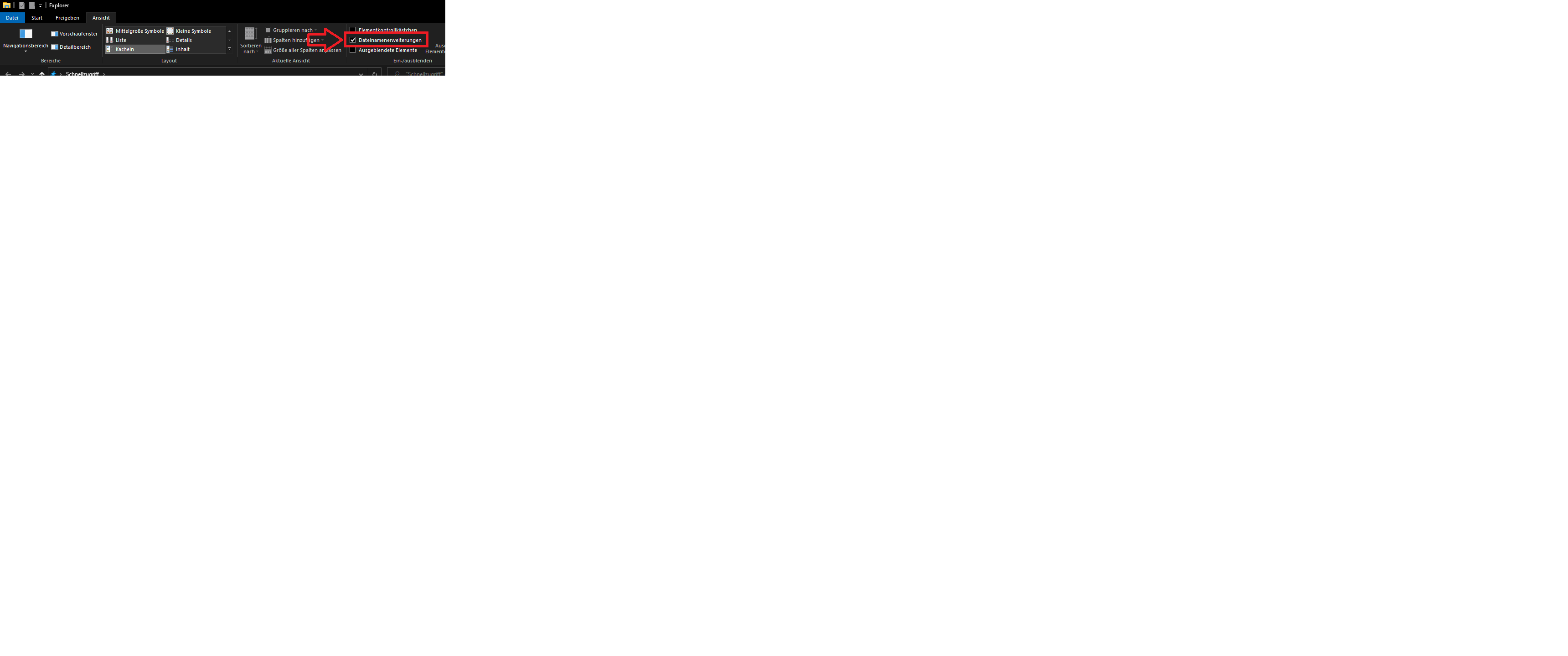

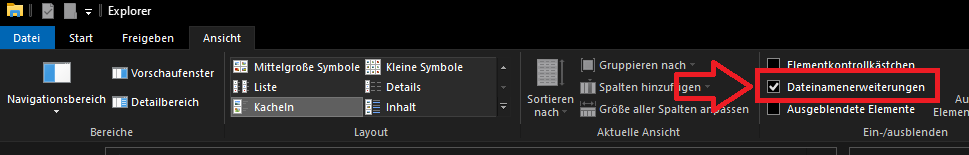

Bei dir im Ordner siehst du die Datei Erweiterung nicht, lässt du dir nicht anzeigen.
Egal einfach im CMD eingeben. Guck in die Anleitung.
Also wenn der Win Ordner auf c: liegt dann:
Edit:
Achso moment....
Edit:
Mach den Win Ordner auf und klick einmal in die Adress Zeile:
Dann sollte die Adresse kopierbar sein. Deine sieht natürlich anders aus.
Dann einfach CMD öffnen und dort
cd und die Adresse reinkopieren und Returntaste, also so:
cd steht für change directory, also Ordner wechseln.
Dann einfach FLASH.bat eingeben wie man weiter oben sieht und Eingabetaste. Dann sollte das Script starten.
Edit:
Dabei ist Groß und Kleinschreibung übrigens egal. Aber ich schreibe wie viele andere auch meistens nur die Anfangsbuchstaben und durch die TAB Taste kann man Autovervollständigen lassen und durch die Alternativen durchtaben. Sehr angenehm in CMD und deswegen steht auch alles exact Case-sensitiv da.
Aber das nur nebenbei.
Und funzt?
