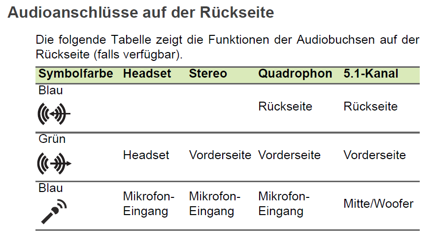

Also ich weiß ja nicht was das für Boxen sind aber der grüne Anschluss hinten sollte für Headset sowie zumindest für Stereo bzw. für die 2 vorderen Boxen bei Mehrkanal ausreichend sein.

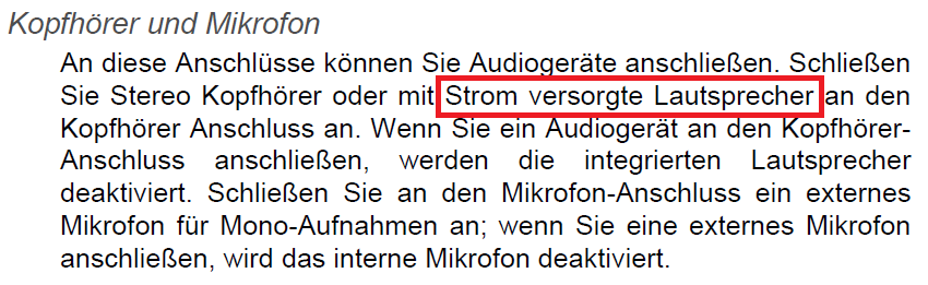

Hier steht noch es sollten aktive Boxen sein:

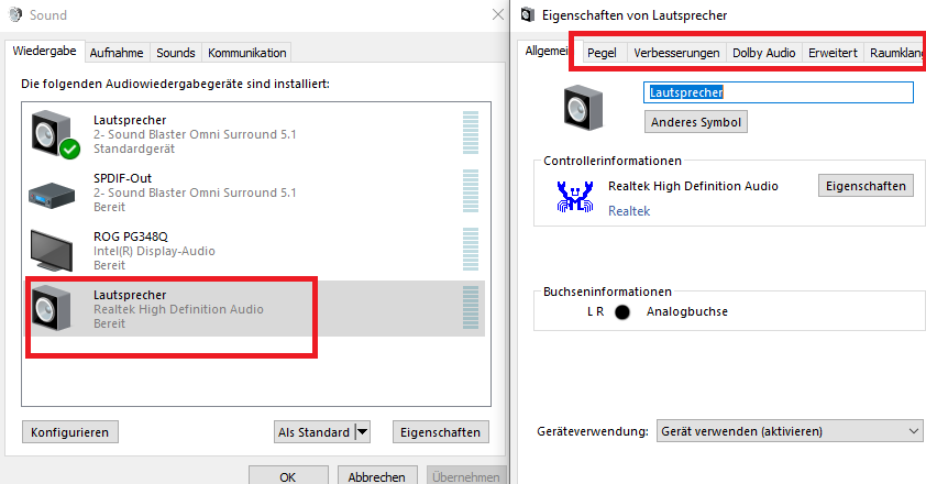

Vielleicht ist es eine Einstellungssache. Guck mal ob irgendwas am Signal oder dergleichen in Windows oder bei Realtek einstellbar ist.
Die Lautsprecher Konfiguration vielleicht auch machen in Windows.

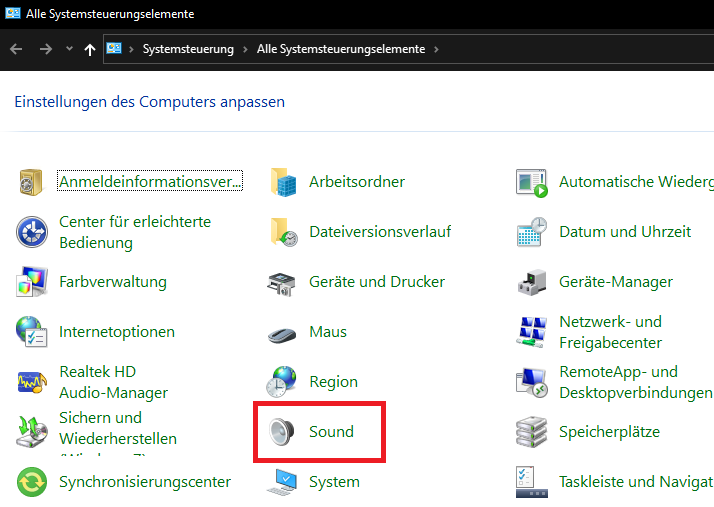

Also Windowstaste und dann nach Systemsteuerung suchen, dort unter Sound, dann rechtsklick auf den Realtek Lautsprecher.
Dort vielleicht auch bei den Reitern mal schauen:
Ansonsten sollte die Realtek Software auch gewisse Einstellungen erlauben. Vielleicht versteckt sich da etwas.

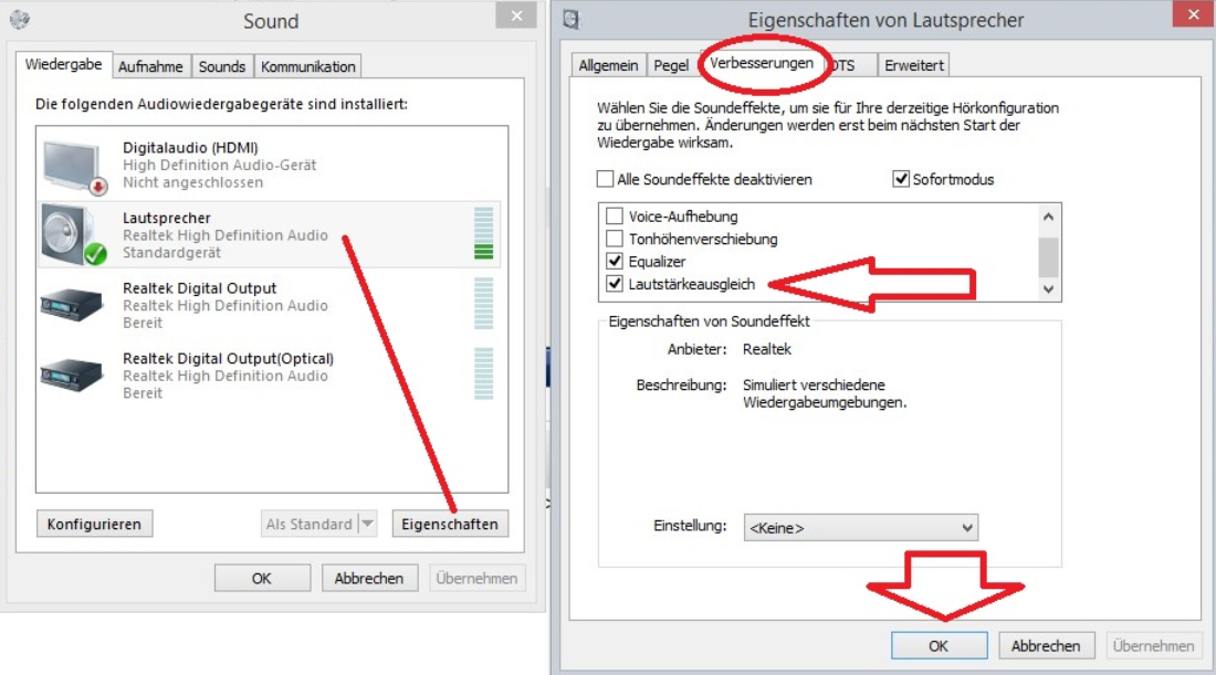

Ich hab 2 mögliche Lösung ^^
1. Realtek Treiber deinstallieren und den Windows Treiber nutzen
2. Realtek HD Audio Manager installieren + Treiber und dort muss unter Soundeffekt der Haken bei Lautstärkeausgleich rein
Vielleicht hast du den schon in der Systemsteuerung:
