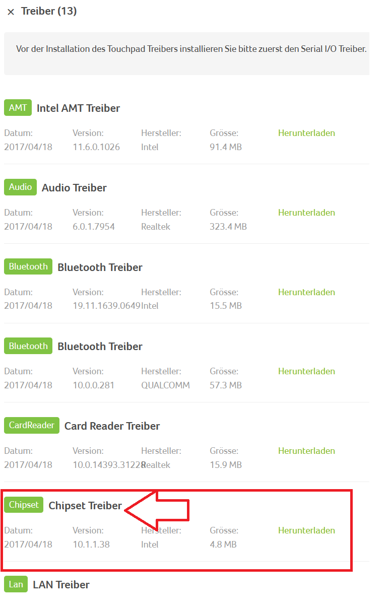

Ach ja vergiss nicht den Chipsatz Treiber zu installieren!
@hi-tech Zum Glück hast dus gesagt :D Also, alles aktuell, ich bekomm gleich Besuch aber bin am überlegen ob ich das Spiel einfach nebenher im Leerlauf dümpeln lass ohne was zu machen, da sollte ja eigentlich der selbe Effekt eintreten wie wenn ich im Spiel herumlaufe und es spiele.. dann wüsste ich früher obs geklappt hat, bin echt gespannt.

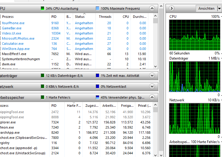

Das nächste ist, ist es normal das mein Internet so durchdreht wenn ich die AKtivität im Taskmanager ansschau?
Und das ich im Taskmanager im RAM harte Fehler hab? Vorhin warens mal 79 und die Kurve ging ganz schön hoch, aber kenn mich da nicht aus was normal ist und was nicht.

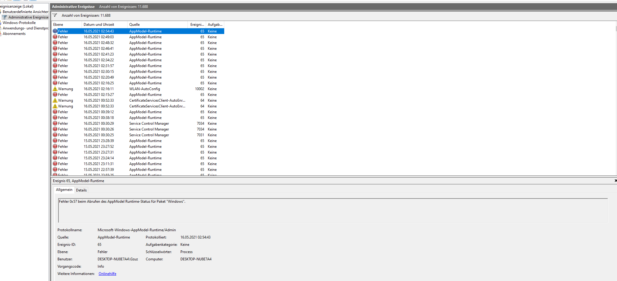

Edit: Hier noch das Ereignisprotokoll, hilft dir das vielleicht weiter? @hi-tech
Mal blöd gesagt, die Fehler dort würden glaub ich sogar mit den Lags zeitlich übereinstimmen.. immer mit ca 1 Stunde Abstand häufen die sich, dazwischen keine Fehler.. das würde ja eigentlich auf das Verhalten im Spiel passen.
Zitat Internetrecherche: "Initially, users speculated that the “Failed with 0x57 retrieving AppModel Runtime status for package Windows” error is related to Nvidia graphics drivers.[2] The main cause of the problem seemed to be GPU (Graphics Processing Unit)[3] crashing."
Glaub das is ne heiße Spur? Werd mich morgen mal näher informieren über google was man da machen kann, anscheinend hilft wohl Graka Treiber deinstallieren und über Windows neu installieren lassen, wie auch immer^^ Morgen gehts weiter^^

Ne die "Harten Fehler" im Resourcen Monitor sind normal, bzw. hat das jeder. Zeigt an wenn Informationen abgefragt werden die schon auf dem Datenträger ausgelagert wurden. Kommt also häufig vor.
Kann beim Starten auch hunderte pro Sekunde sein. Haben schon viele nach gefragt und im Netz gibt es etliche Artikel drüber.
Edit:
Wenn die Häufung der harten Fehler aber mit den Lags korreliert, dann ist das ein Anzeichen dass der VRAM volläuft und dann Windows die Daten auf die Platte swapped. In die Swapfile, oder virtuellen Speicher.
Umso mehr Daten desto mehr füllt sich der VRAM / Swap Datei auf der Platte, das Spiel wird langsamer bis es "voll" ist dann quasi unspielbar wird weil immer auf Daten gewartet werden muss.
Deswegen auch meine letzte Frage, ob Windows auf der SSD installiert ist. Denn wenn dann ist die SwapFile auch auf der SSD, was schon mal besser ist. Diese kann man dann auch mal größer einstellen.
Falls die nicht auf der SSD ist, kann man die auch verschieben.
Würde aber nicht passen mit der Aussage dass deine Hardware Auslastung keine Probleme anzeigt?

Ach ich erinnere mich, der aus der Ereignisanzeige..äh AppModel Runtime dings. Okok.
Das war der Fehler, Fehlerbild was andere beschreiben würde bei mir passen gibt aber keine eindeutigen fixes, muss morgen mal schauen

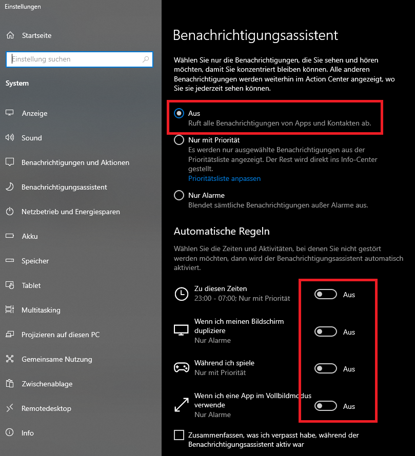

Was einigen geholfen hat ist wohl den Benachrichtigungsassistenten + alle Regeln zu deaktivieren.
Hab mal bei mir geguckt und bei mir ist der schon deaktiviert. Denke ich hab den direkt nach der Windows Installation ausgeschaltet, weil ich so auto Nachrichten jeglicher Natur nicht mag.
Windowstaste + Benachrichtigungsassistent suchen
Edit:

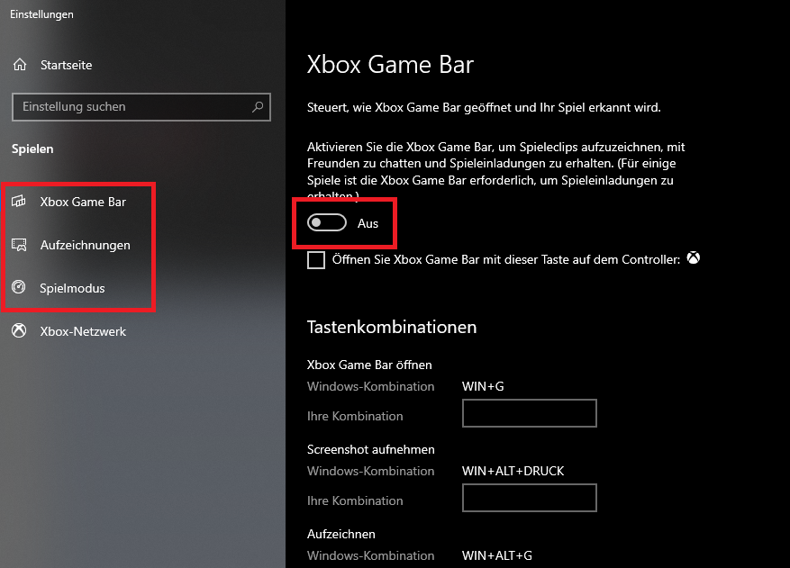

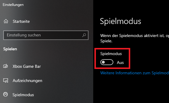

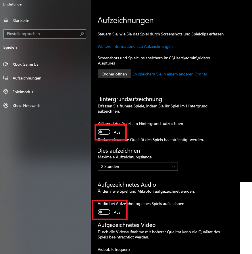

Die Windows Gaming Einstellung würde ich auch alle deaktivieren.
Xbox Game Bar - Aus
Aufzeichnungen - Aus
Aufgezeichnetes Audio - Aus
Spielmodus - Aus

Okay, leider kein Erfolg.. ich weiß auch nicht mehr weiter. Wobei diesmal der letzte von diesen Runtime-Fehlern von 12:35 war und 12:45 hat es immernoch gelaggt.. Ich zieh bald Windows komplett von 0 hoch glaub ich wenns so weiter geht.. :(
Schau mal meine letzten Einstellungen. Besonders die mit dem Benachrichtigungsassitent und der Vollbildoptimierung. Versuch das mal bitte. Da gibt es mehrere Erfolgsmeldungen in den Foren. Soll bei "älteren" Games geholfen haben. Kann ich mir gut vorstellen dass die mit den Optimierungsversuchen von Win10 nicht klarkommen, da die View der Games noch auf ältere Win-Versionen programmiert sind.
Edit:
Geh auch mal in den Origin Spiele Ordner, müsste "c:\Program Files(x86)\Origin Games\" sein. Dort mal nach dem Mass Effect exe schauen und dort ebenfalls die Vollbildoptimierung prüfen.
