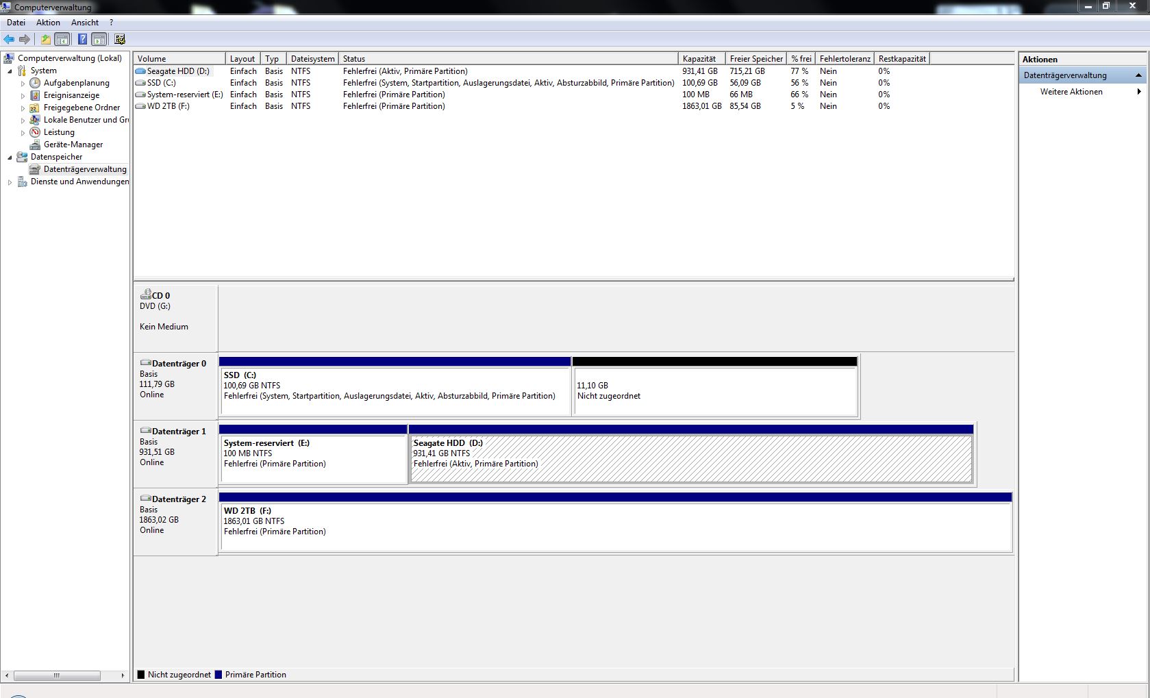

ich würde in diesem Fall erstmal ausschließen welche platte das Problem verursacht als die HDD raus und mehrmals rauf und runter fahren um zu schauen ob immernoch chkdsk kommt (kann ohne etwas zu befürchten abgebrochen werden) wenn nein weißt du schonmal das es sich um die HDD handelt. Dann würde ich auch mal in der Datenträgerverwaltung schauen was dort unter der HDD für PArtitionen angezeigt werden.
Ein Screenshot hier wäre vielleicht hilfreich, vielleicht sieht mann dort das problem schon.

In der Verwaltung ist gar nichts weiter zu sehen, aber ich mache gerne einen Screen:
