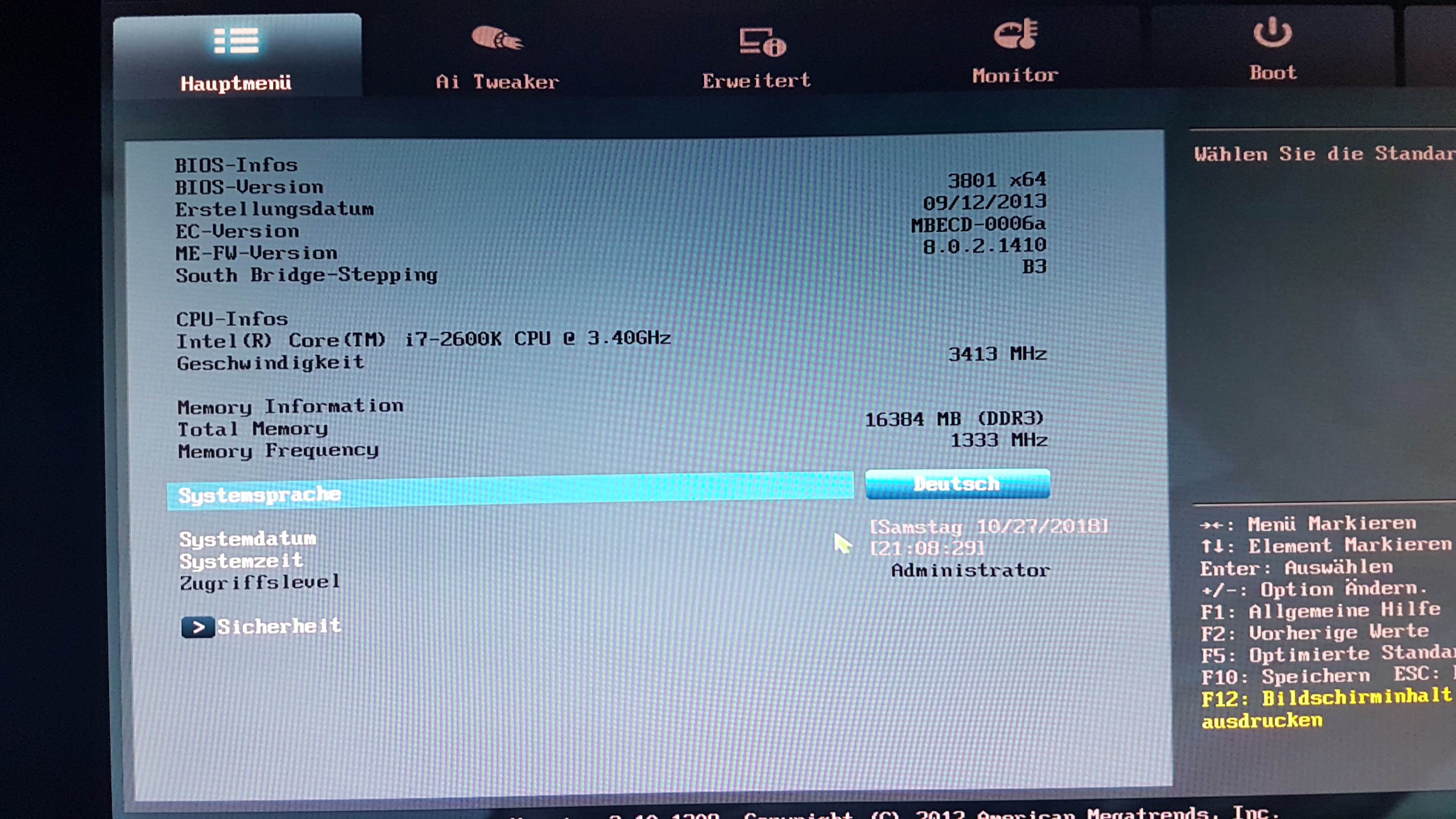

Ich hoffe Ihr könnt mir helfen. Ich habe mein Cmos resettet, da Windows nicht mehr vernümftig lief. Nun habe ich keine Oc Settings mehr, wo ich die Cpu Ration einstellen kann. Mein I7 2600k lief vor dem reset auf konstant 4.5ghz mit 16Gb DDR3 1600mhz Speicher. Außerdem läuft der Speicher nur noch auf 1333mhz und nicht mehr auf den eigentlichen 1600mhz. Bios Version 3801 , Mainboard : Asus P8p67 le B3.
Ja aber wo kann ich die Settings jetzt wieder aktivieren damit ich meine Cpu übertakten kann ? Ich habe dort jetzt nur noch eine Offset einstellen, aber keine Cpu Ratio Einstellung.
Ohne ein Bild von deinem BIOS zu haben wird das schwer dir hier weiter zu helfen da jedes BIOS anders aufgebaut ist und andere Namen für die gleichen Begriffe verwendet werden.

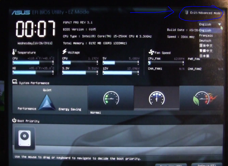

Du mußt dann sehr wahrscheinlich die Erweiterten Einstellungen aktivieren.

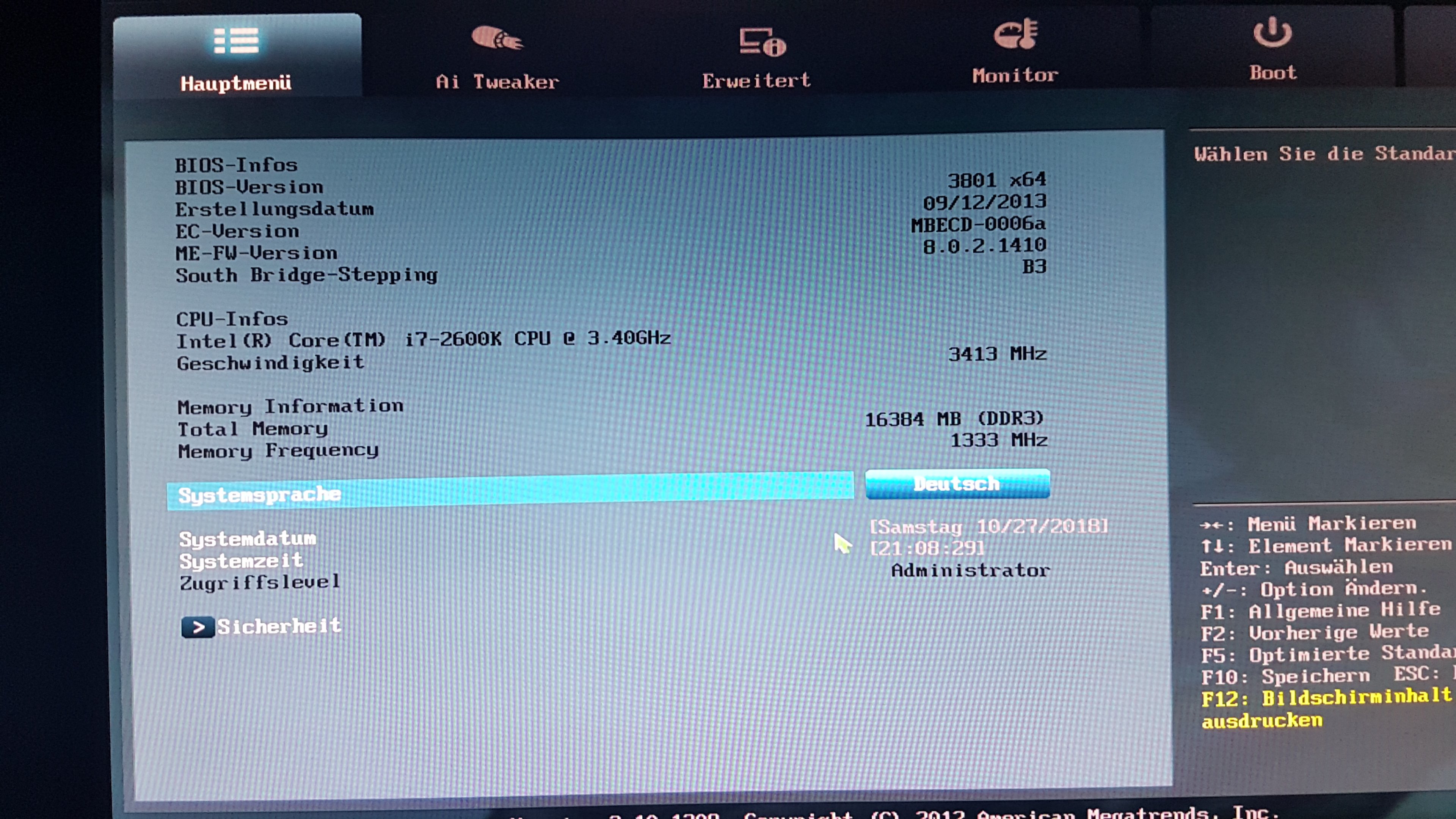

Okay ich werde mal ein Bild machen.
-> Advanced Mode <-

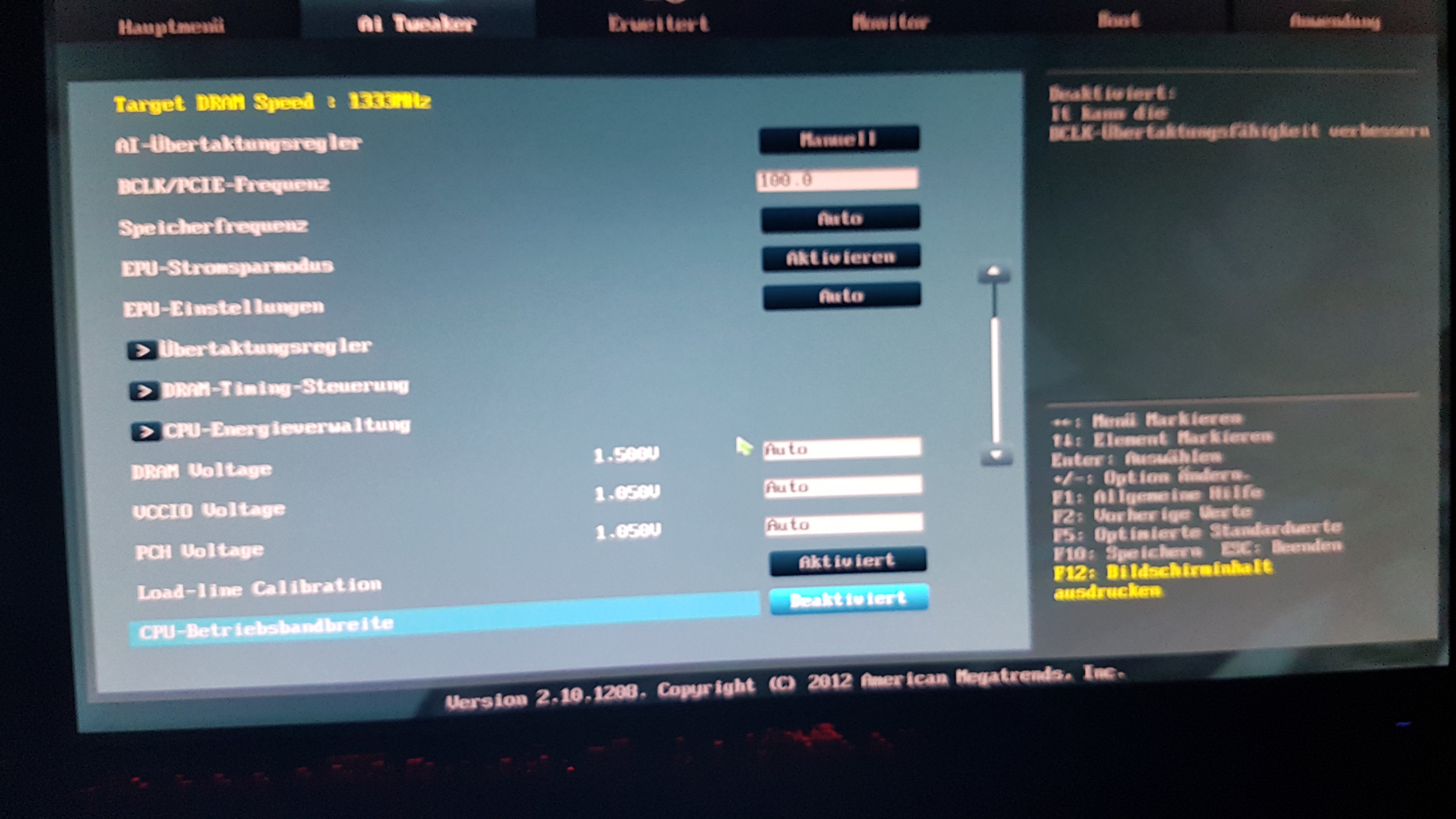

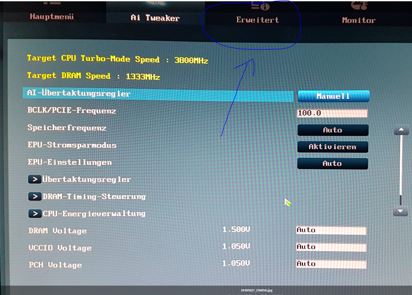

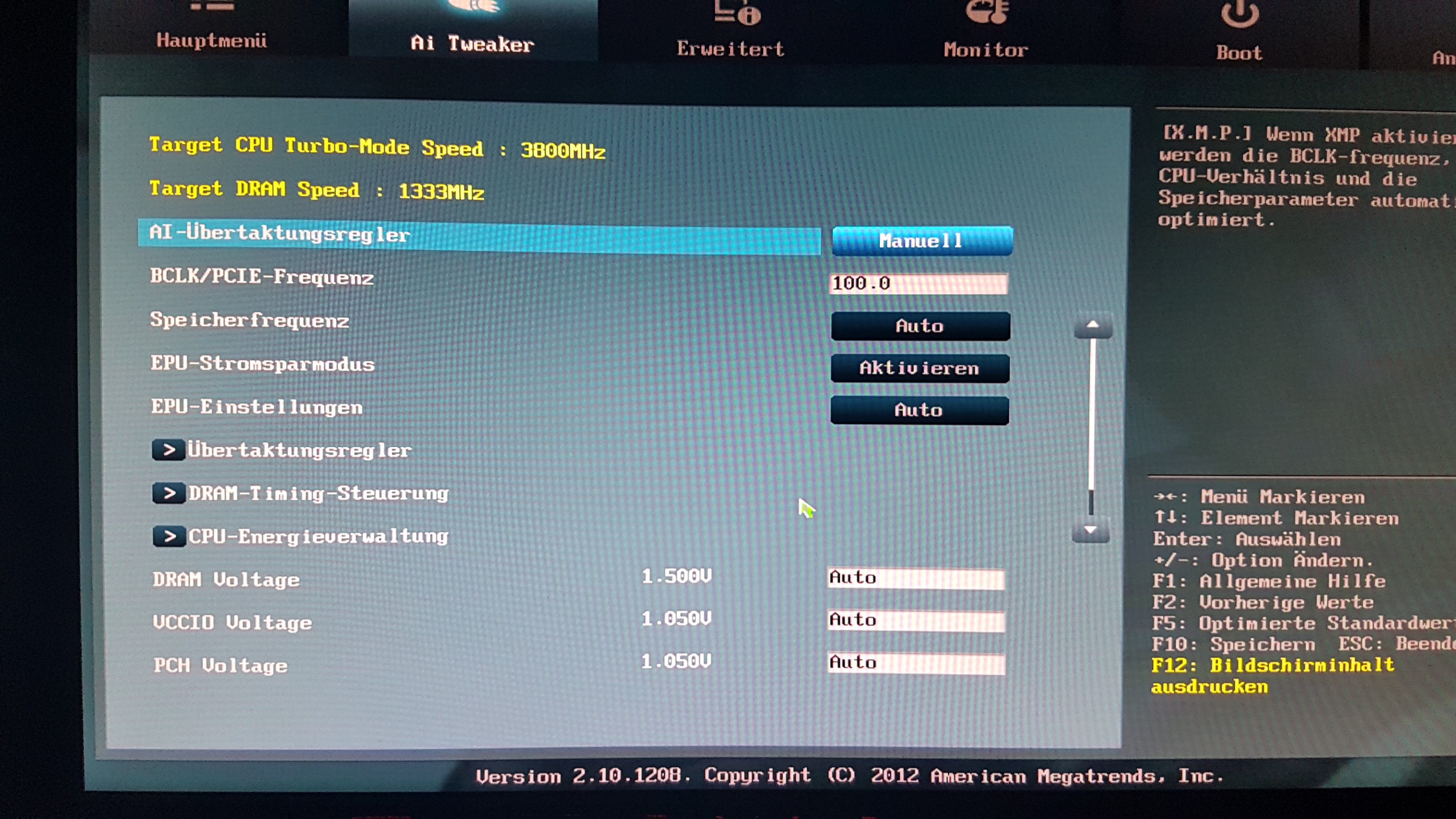

Kann man auto , xmp und manuell setzen, aber bei keinem gibt es die Möglichkeit die Cpu zu übertakten.
Geh mal bitte auf " Erweitert " ob Du dort den CPU-Multiplikator findest.

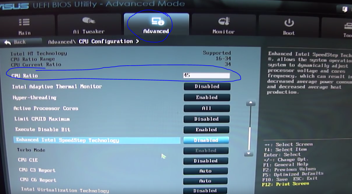

Ich habe den Cpu Ratio Eintrag dort. Allerdings wenn ich versuche ihn von 34 auf 45 zu ändern springt er wieder zurück auf 34. Allgemein wenn ich versuche zu Oc Tdp am Mainboard umstelle oder den Ram im Bios auf 1600 zu stellen, wie er vorher auch eingestellt war geht die Mem Ok Lampe am Mainboard an und der Pc bootet nicht bis ich die Mem Ok Taste gedrückt halte für c.a 3 Sek. Ist vielleicht mein Bios nicht in Ordnung, weil der Ram auch nur noch als 1333mhz erkannt wird.
