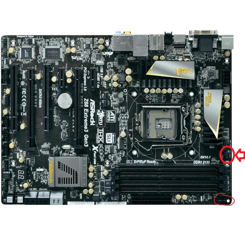

Nachtrag:
bitte sehr, für dein Board rot markiert!
Was rot markiert wurde, da muss der CPU Lüfter dran?

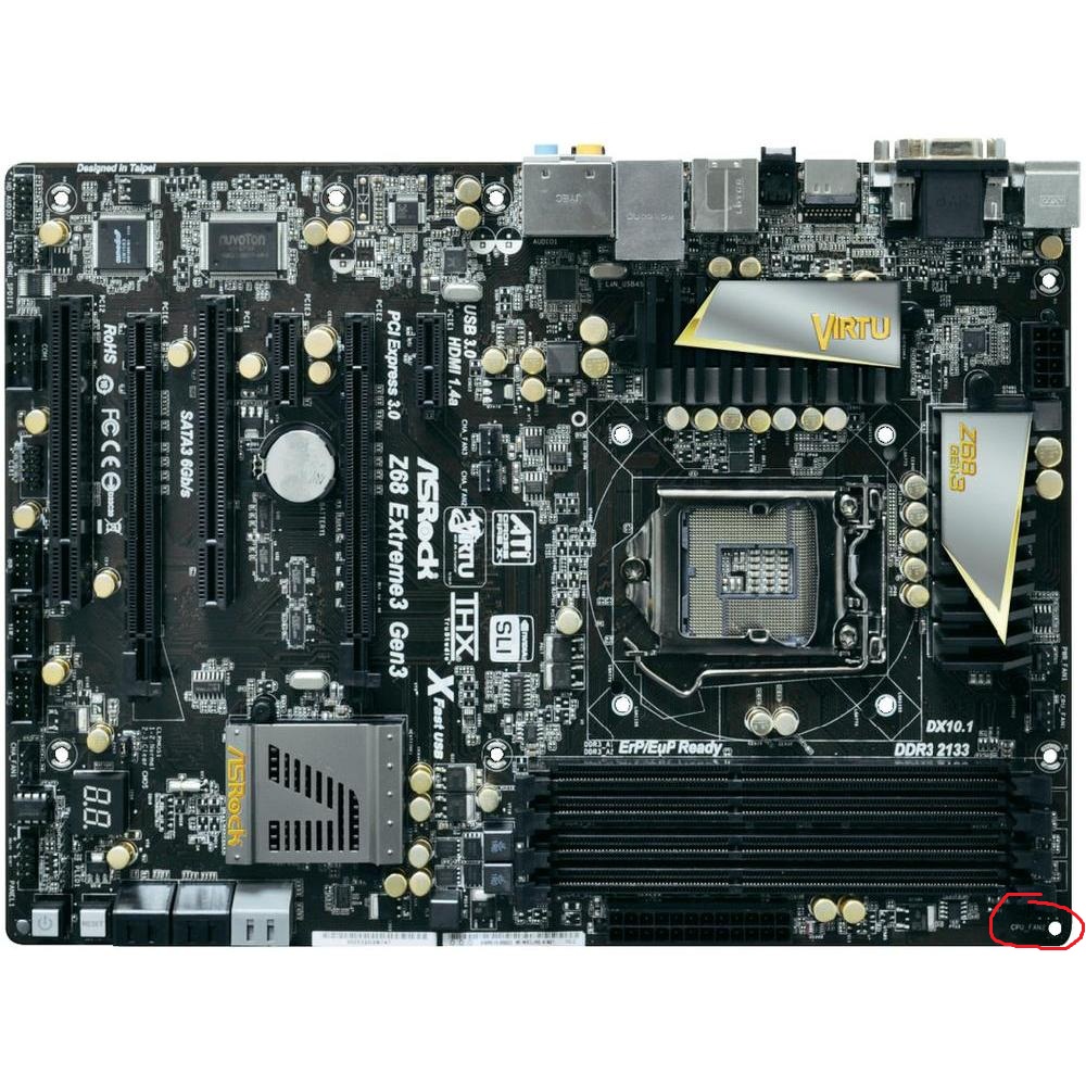

Ich weiß, dass ich ihn an einen 4pin Kontakt angeschlossen habe. Aber nicht den rot markierten auf deinen Bild, sondern den bei mir neu rot markierten.
Und ich bin mir auch eigentlich sicher, dass da CPU Fan bei stand. Weil mein Kumpel (hier Schafsheld), extra noch gefragt hatte ob es da richtig sei.
Edit: Man konnte den CPU Lüfter auch per ASRock Utility steuern.
Ja denn is er doch richtig, das ist der CPU Fan 1 anschluss und der von Sun_set_1 makierte is der CPU FAN 2, also is der auch richtig angeschlossen..
Steht auch sehr schön im Handbuch mit Abbildung.. !!
