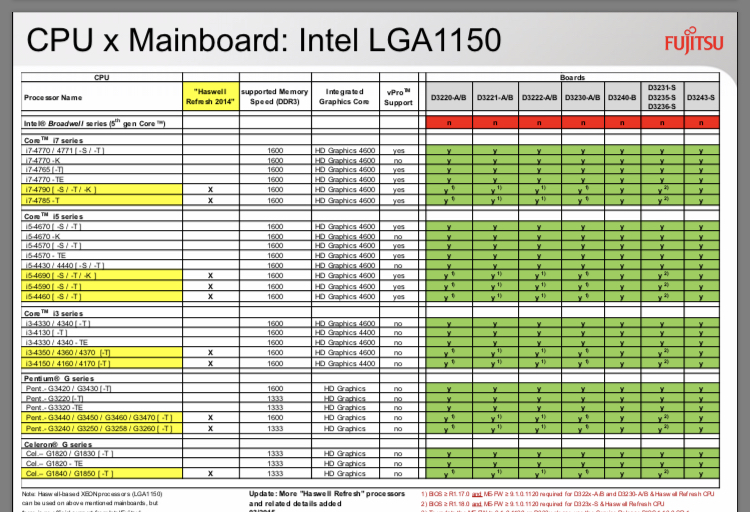

Hi,
Passt das Handbuch zu deinem Mainboard?
http://support.harlander.com/upload...ntation/mainboard-d3220-d3221-d3222-d3227.pdf
Schau doch mal ob du alles korrekt durchgeführt hast.
Laut dieser Tabelle müsste die Kompatibilität zwischen MB <-> CPU wohl gegeben sein

iamcriso schrieb:
Hi,
