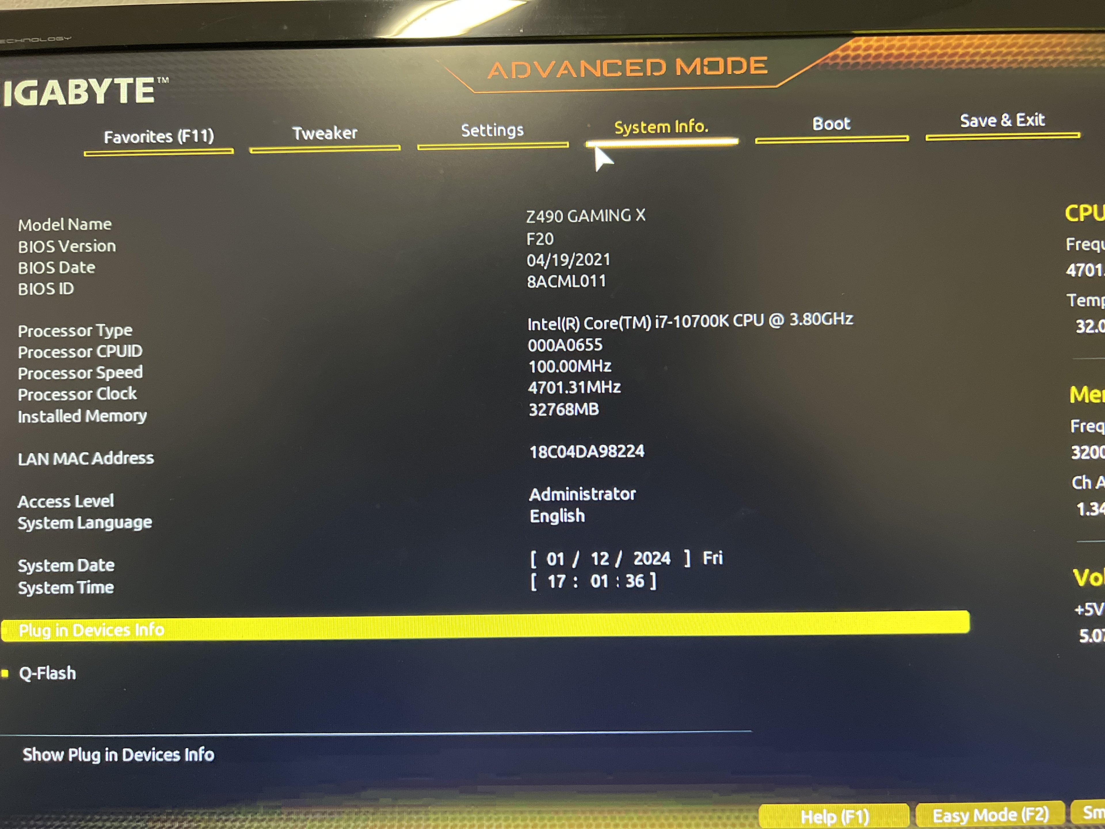

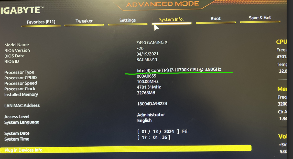

Hi,
Undzwar hab ich meine Cpu vom i5 10400f auf i7 10700K geupgradet. Hab die Günstig bekommen deshalb. Beim Starten des Pcs kommt erstmal das Logo von Gigabyte und ich kann auch locker ins Bios gehen. Danach kommt blackscreen und ich kann nix machen. Hab schon geguckt alle Kabel sind dran und so.
Bios ist auf Version F20 also kompatibel mit der Cpu.

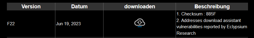

Ein aktuelles F22 dürfte denselben Effekt haben wie ein CMOS-Reset, oder? Eventuell schlägt das 2 Fliegen mit einer Klappe und initialisiert danach die neue CPU korrekt.

Dann lade dir eben das BIOS herunter, auf den Stick damit und mit QFlash ein Update machen.
Lade zuvor die BIOS Setup Defaults.
Oder CmosClear mit überbrücken der PINs, wenn du kein BIOS Update machen möchtest.

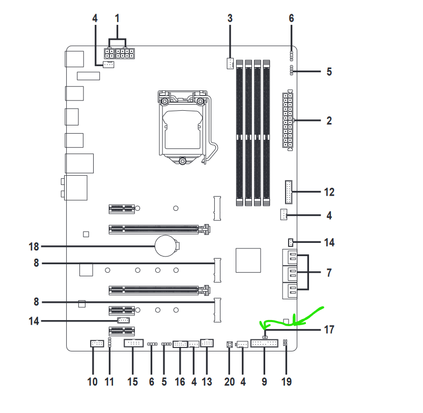

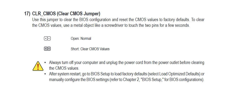

@Al.242
BIOS-Reset - CmosClear (Bilder).
Und schau auch, dass dein RAM in Slot "A2" und "B2" streckt.
Zweiter und vierter Slot v. links neben der CPU.
System vom Strom trennen und die beiden PINs mit einem Schraubenzieher 5 Sek, überbrücken.
