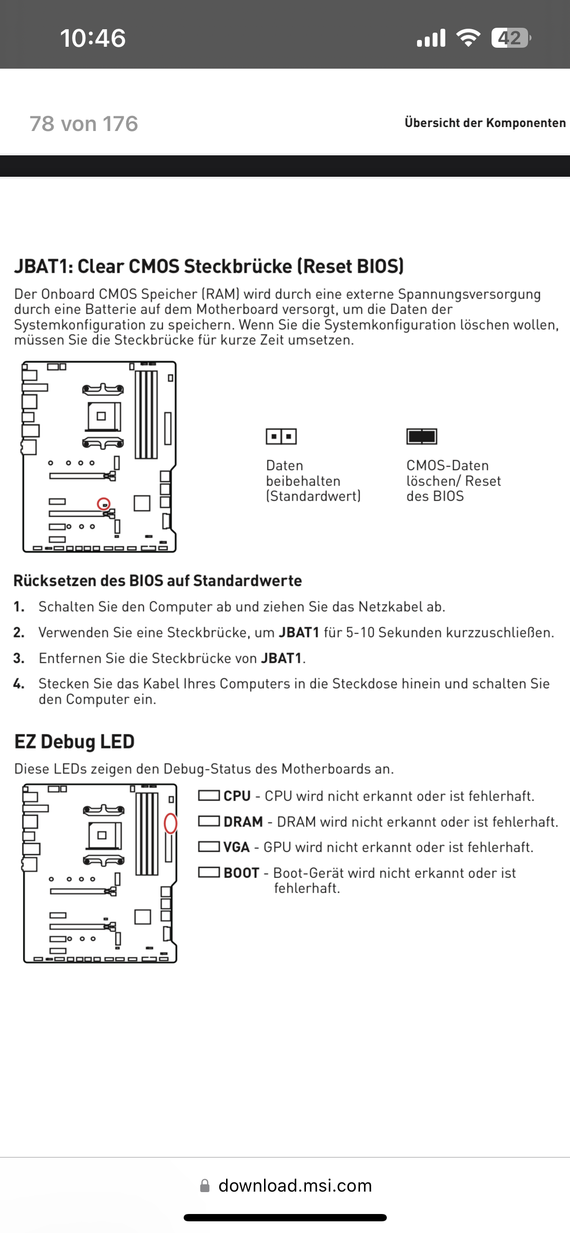

Drewkev schrieb:
Führe mal einen CMOS Clear durch, im Handbuch ist beschrieben wie das geht.
Sowas?
