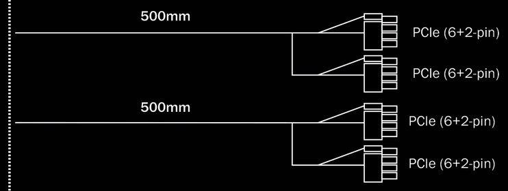

Wie hast du die Karte genau mit dem Netzteil verbunden? Welche der Kabel nutzt du gerade dafür?
https://www.bequiet.com/de/powersupply/1543

Die Karte ist mit PCie 2 verbunden bzw. angeschlossen.
Dann nutze jetzt mal das andere Kabel PCIe 1.
