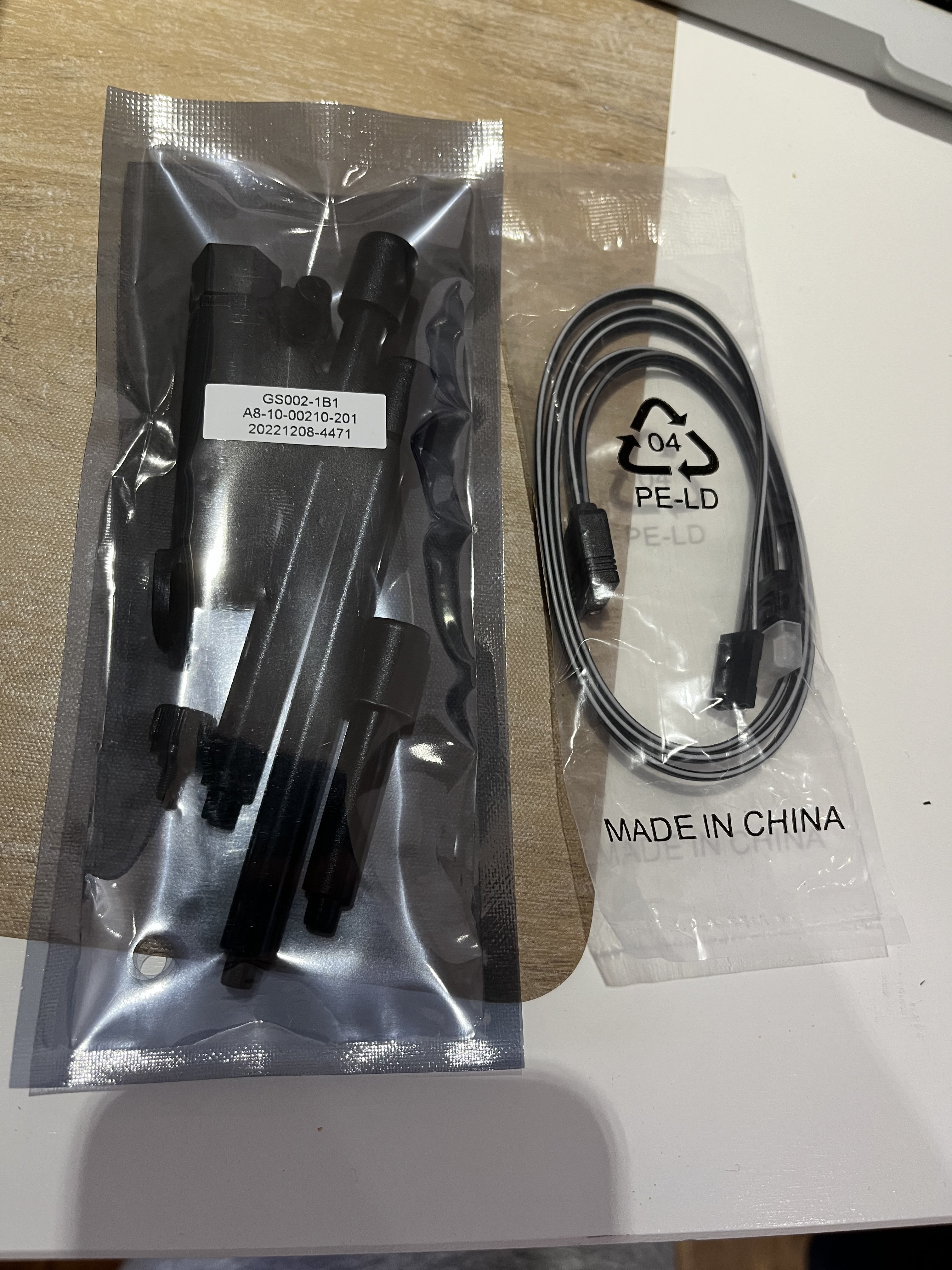

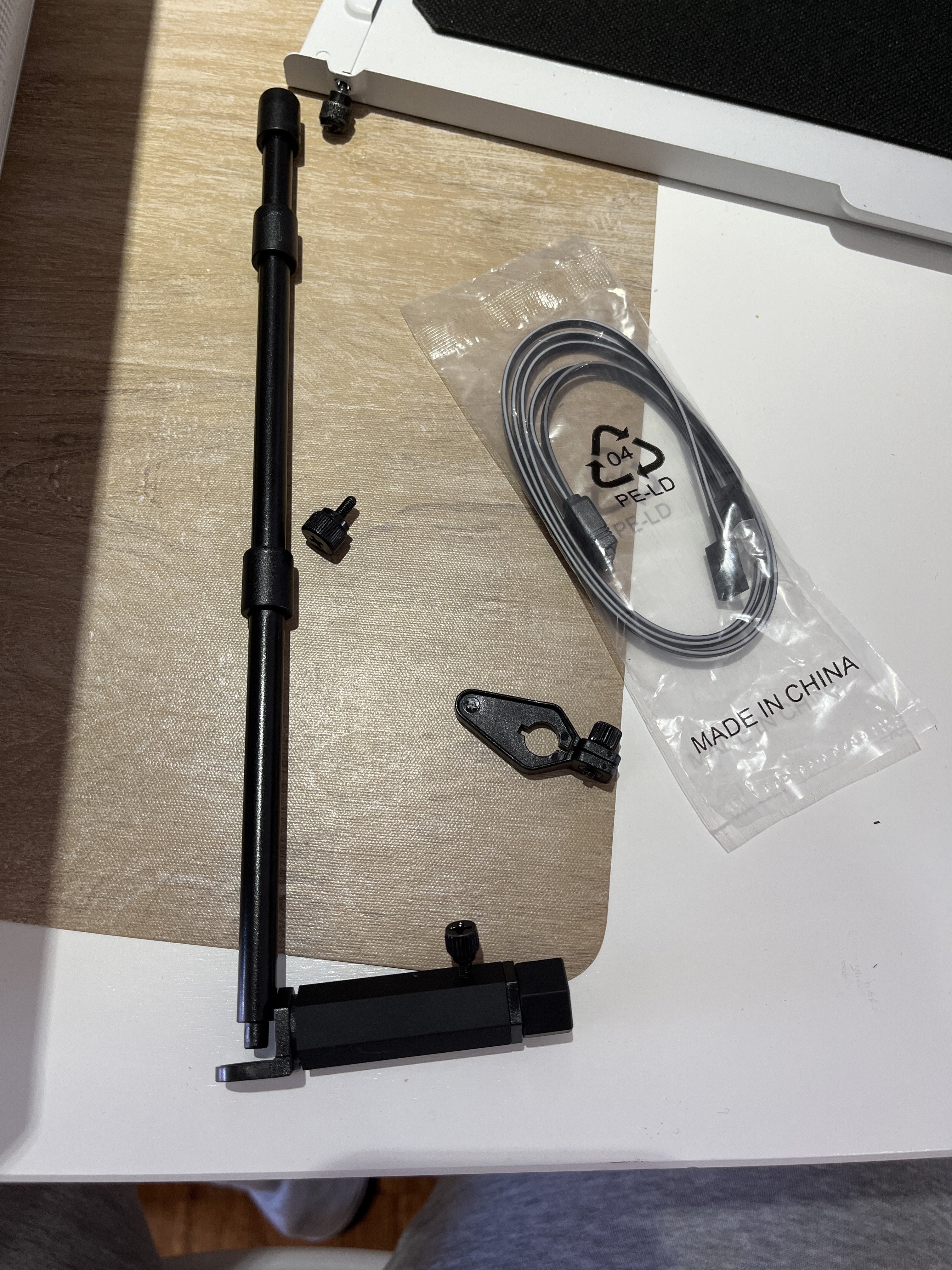

So neue Karte ist drin und angeschlossen aber was sind das für Kabel und was für Stangen?

Wo muss die Argb auf das Main Board? An der GPU habe ich den Stecker gefunden

Bin ja noch am zusammen bauen. Denke die Stütze wäre wichtig. Und wenn dann auch gleich das Argb Kabel.
Wenn du ihn nur zum Testen auf die Seite legst ja.
Wenn du ihn hinstellst und die Karte lang und schwer ist, mach sie gleich mit rein.
Sie ist lang und schwer :D aber Blick nicht wie man die montiert. Schon gar nicht ohne Anleitung ….
Es würde im Zweifel auf jeden Fall auch ohne funktionieren, also ja!
