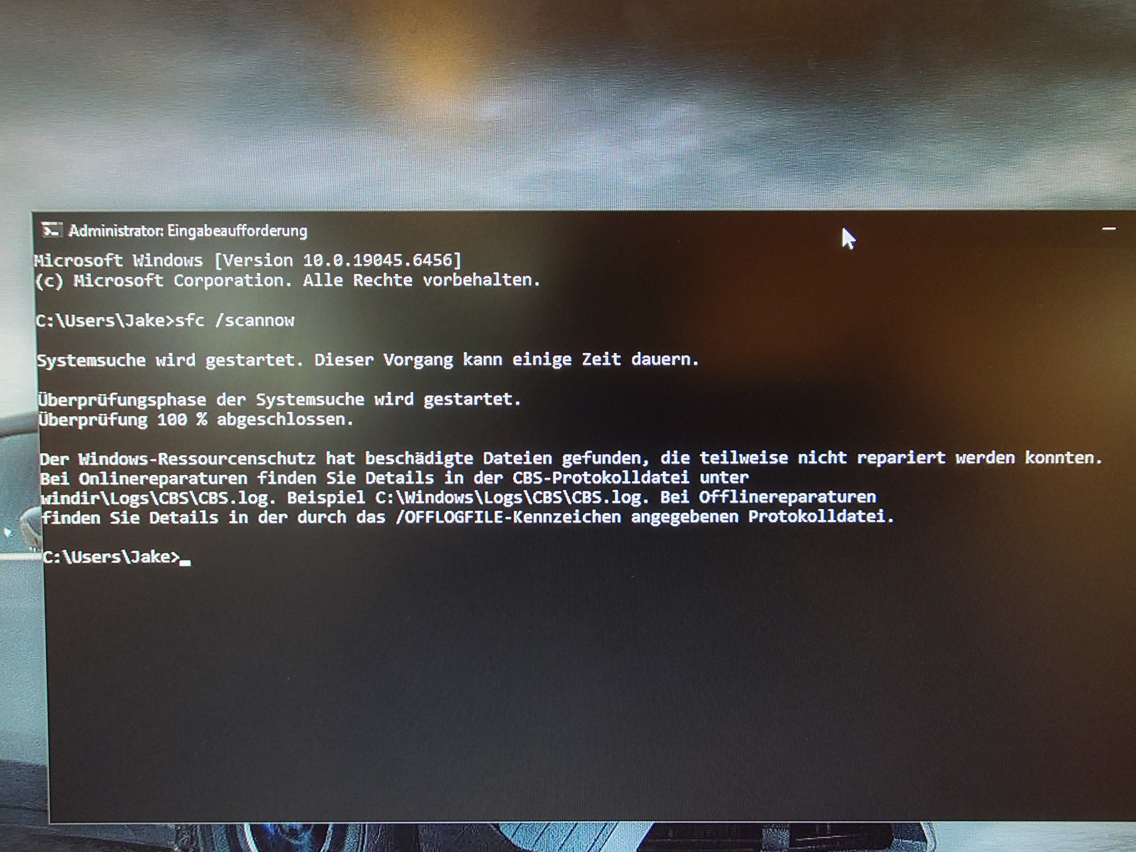

Habe jetzt sfc /scannow versucht. Damit ist es besser geworden. Es konnten aber nicht alle Dateien beschädigten Dateien repariert werden.

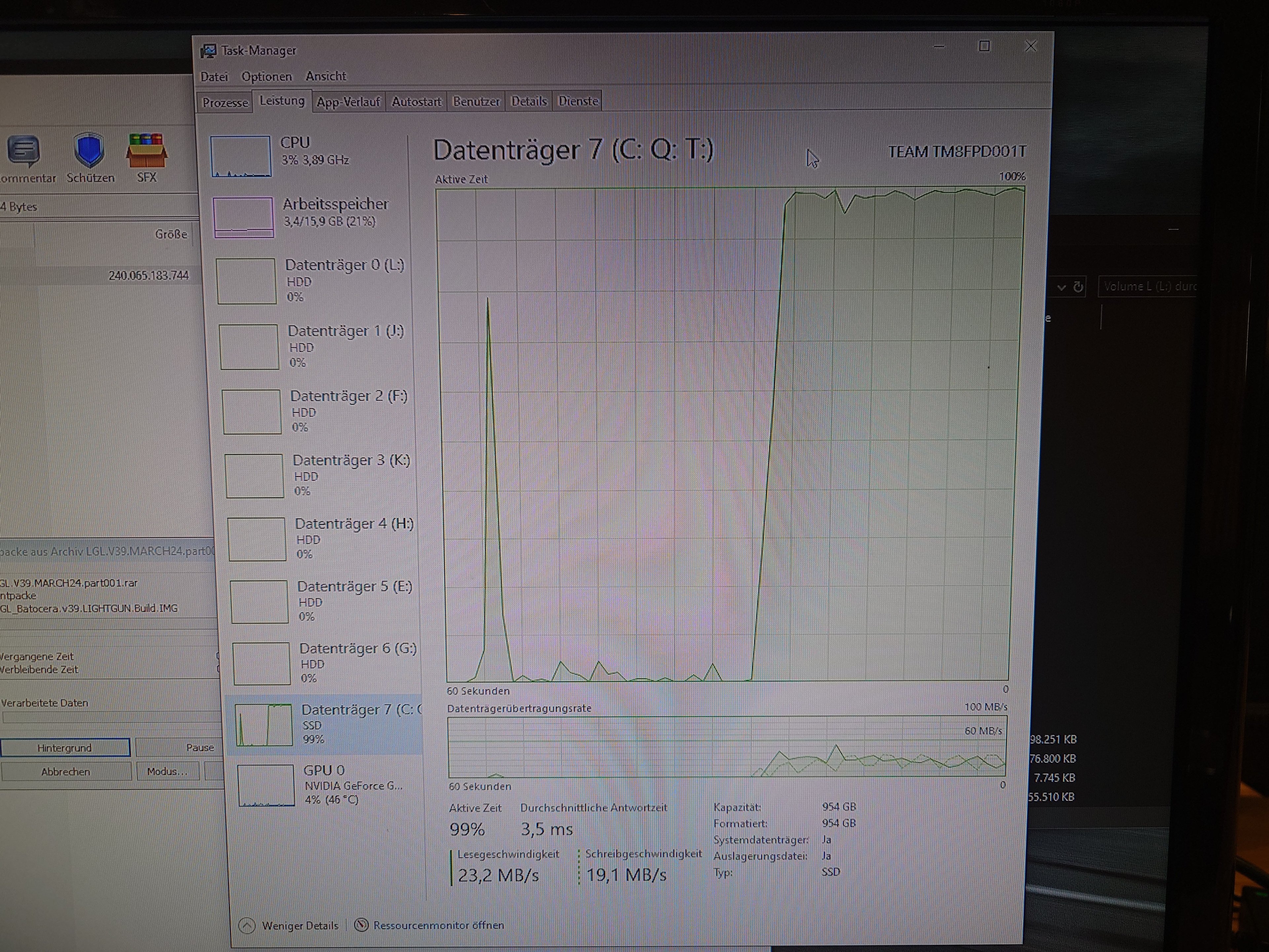

Das zweite Bild Zeigt die Leistung der SSD im Taskmanager an. Ich entpacke da eine 180gb große rar von q: auf ein anderes Laufwerk das nicht auf der SSD liegt.

@ThePlayer 100% aktive Zeit im Dauerzustand im Screenshot besagt das Gegenteil
Wie geschrieben, lass die mal über Nacht ideln und schau dann wie die sich verhält

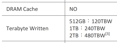

ThePlayer schrieb:
Je nach Produktionsdatum ist das mit hoher Wahrscheinlichkeit QLC. Die SSD kam zwar 2020 mit TLC auf den Markt, aber bei der aktuellen Situation kann man TLC nicht mehr derart günstig anbieten.
2023 waren es laut Datenblatt >600 TBW:
https://cdn.webx.pk/images/productfile/mp33-pro-datasheet-19643-1873387-260923044119584.pdf
Heute sind es nur 240 TBW:
https://images.teamgroupinc.com/products/ssd/m2/mp33-pro/spec-sheet/mp33-pro-en.pdf#page=2
Das spricht stark dafür, dass der Flash-Speicher ersetzt wurde. Du kannst versuchen, es mit den Tools von hier auszulesen, aber letztendlich ändert es nichts. Es dauert einfach eine gewisse Zeit, bis alle Zellen aufgeräumt/umgeschrieben sind. Danach ist die SSD auch wieder schneller.
