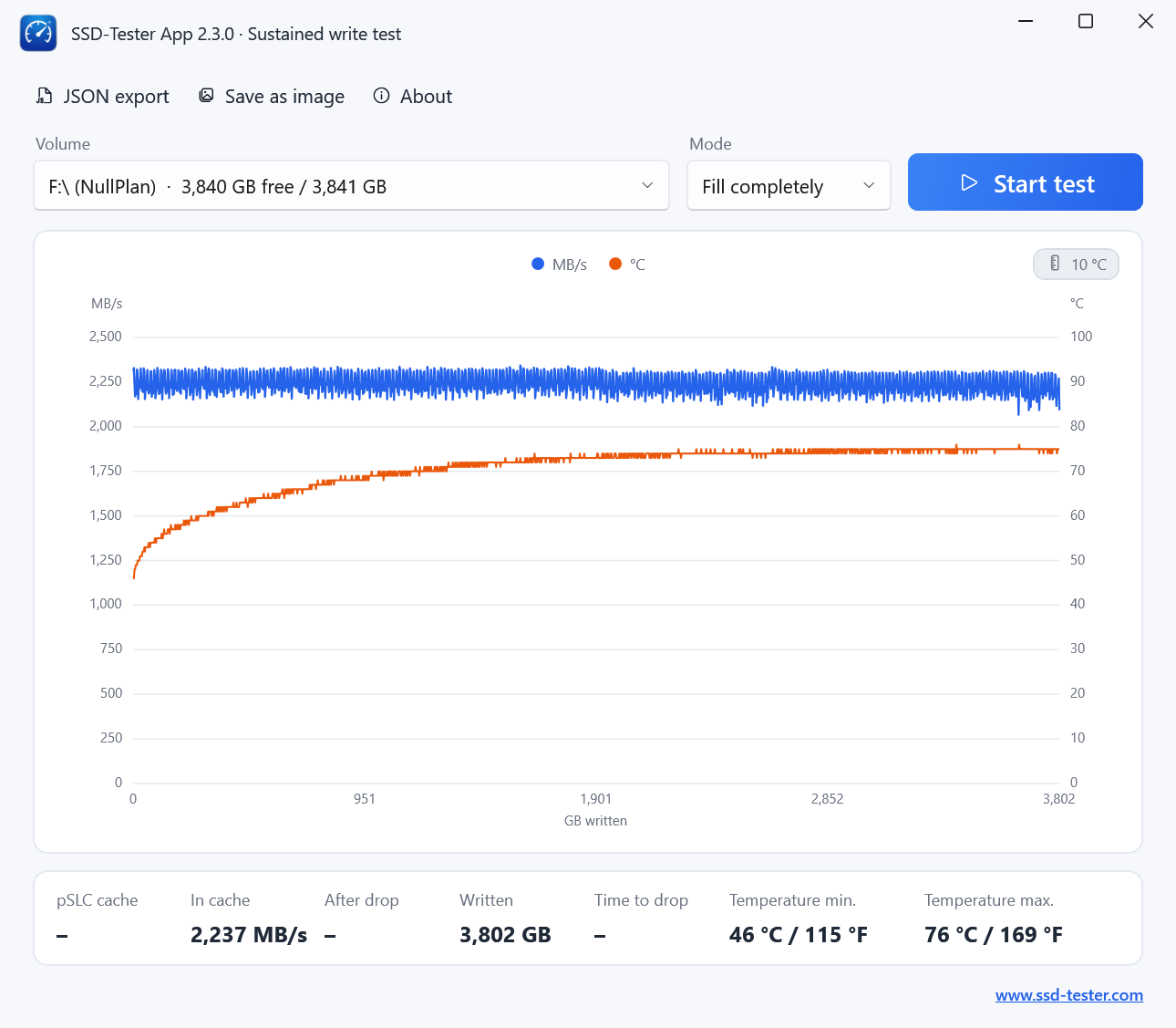

Beispiel einer SSD, die es nicht juckt wenn die in einem Rutsch von 0% auf 99% voll geschrieben wird:
Korrektur:Aduasen schrieb:Trotzdem sollte man es tunlichst unterlassen, SSDs komplett vollzuschreiben.
Man sollte es unterlassen SSDs mit SLC-Cache komplett vollzuschreiben.
Einbrüche bei den Schreibraten sind ein Nebeneffekt der Nutzung von SLC-Caches
Wenn sie SSD keinen SLC-Cache verwendet können die Schreibraten unabhängig vom Füllgrad konstant gehalten werden. Bei Consumer-SSDs ist es allerdings der Normalfall, das ein SLC-Cache verwendet wird.

Sieht mir nach einer Enterprise-M.2 mit ohne Pseudo-SLC aus...Rickmer schrieb:Beispiel einer SSD, die es nicht juckt wenn die in einem Rutsch von 0% auf 99% voll geschrieben wird:
