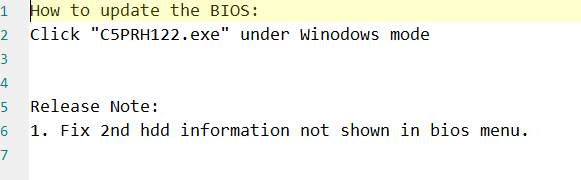

Bios findet Du hier
-> https://www.acer.com/de-de/support?filter=global_download&search=AN515-51
Die ausführliche Anleitung ist im Zip File enthalten und nennt sich readme.txt
Hier die komplette Anleitung als Screenshot

redjack1000 schrieb:
glaube, ich fange an zu verstehen wo sein Problem ist.
Er hat Linux drauf und will da irgendwie ein Win fummeln um das update machen zu können
myusername schrieb:
habe ich zwar versucht Windows als VM in VirtualBox installieren, um zu davon mit WintoUSB Windows auf USB zu installieren, sodass ich BIOS update machen kann
