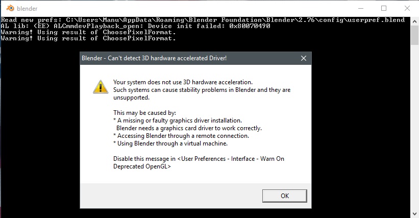

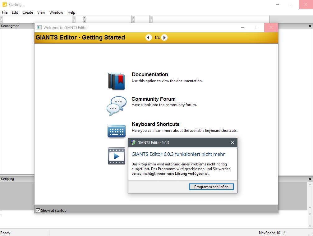

Aber meine Programme gingen immer noch nicht z.b Blender, Giants Editor .... usw

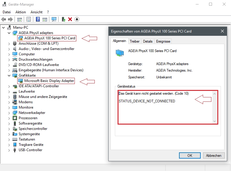

Also bin ich auf Geräte und Manager und habe da mal nachgeschaut, und jetzt Stande nicht mehr wie bei Windows 7 unter Grafikkarte ( Nvidia Geforce 7100 / Nvidia nforce 630i ) sondern ( Microsoft Basic Display Adapter )

ich habe schon so vieles versucht, aber ich komme ohne Hilfe nicht weiter. Ich hoffe wirklich das ihr mir da weiter helfen könnt, ich habe auch noch gesehen das. im Geräte Manager der ( AGEIA PhysX 100 Series PCI Card ) ein Fehler anzeigt
( Das Gerät kann nicht gestartet werden. (Code 10) STATUS_DEVICE_NOT_CONNECTED )

Ich glaube, daß es für deine Karte keine Windows 10 Treiber mehr gibt. Kannst ja mal versuchen, den letztmöglichen Treiber für Windows 7 oder Windows 8 zu nehmen und diesen im Kompatibilitätsmodus zu installieren.
Aber ich mache dir keine großen Hoffnungen. Da die GeForce 7000er Serie kein PhysX konnte, ist auch die Geschichte mit der Ageia Karte wahrscheinlich darauf zu münzen, daß Windows 10 die Chipsatz-IDs nicht sauber erkennt.

Hi, Blender benötigt wohl von deiner Grafikkarte eine aktuellere OpenGL-Version, die wäre in der Regel auch per Treiber-Update nicht nachgerüstet. Ein aktuelles Blender benötigt mindestens OpenGL 2.1, empfohlen wird 3.2. Dein Grafikchip kann aber nur 2.0.
Du hast daher entweder die Möglichkeit Blender 2.76 zu verwenden, welches nur OpenGL 1.4 voraussetzt. Oder wenn du es dir zutraust, kaufs dir als wirklich günstige Lösung eine gebrauchte Einsteiger-Grafikkarte für 10-20 EUR auf eBay und baue sie ein.

Es kann sein, dass beim Giants Editor ein anderes Problem vorliegt. Statt OpenGL-Anforderungen hab ich auf die schnelle nur mehrere andere Threads entdeckt, bei denen der Editor "nicht mehr funktioniert", das muss nichts mit der Grafikkarte oder dem Treiber zu tun haben (mangels Dokumentation aber auch möglich).
