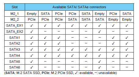

Manche Boards/Steckplätze haben Entweder/Oder. Also bei Belegung von einem M.2 Port werden S_ATA Kanäle deaktiviert. Wird die MX denn im Bios noch gelistet? Mal einen Blick in das Handbuch deines Boards geworfen?

Hier vergleichen welche Kombi Du gesteckt hast. @Frokon
Dann halt die SATA-SSD passen umstecken.
Ich vermute, die NVMe steckt in M2_1 und die SATA-SSD ist bei SATA5/6 angeploppt.
War auch meine Vermutung. Keine Ahnung wo die Sata vorher gesteckt hat. Jetzt ist sie bei SATA3. Klappt aber dennoch nicht. Kriege nach dem Bootvorgang nur ein schwarzes Bild. Auf meiner HDD hab ich Windows 7 drauf. Lässt sich wunderbar booten. Möchte aber von der SATA SSD Windows 10 booten.
