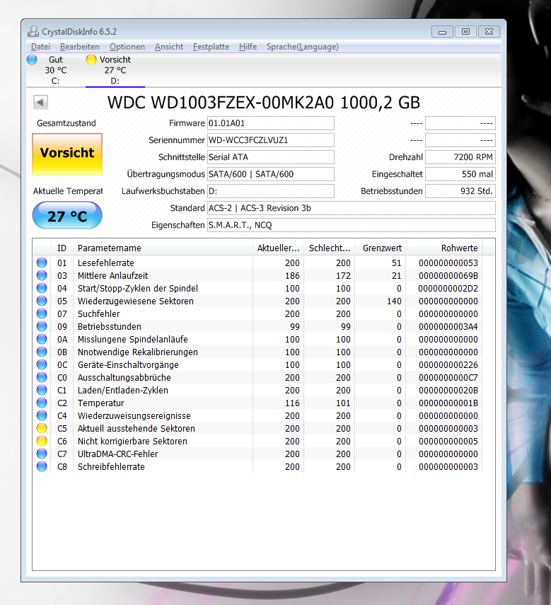

Poste mal Screenshots von CrystalDiskInfo von allen Platten, das Fenster so weit aufziehen, dass alle Attribute sichtbar sind.

Edit: da ist der screen: Festplatte.PNG
