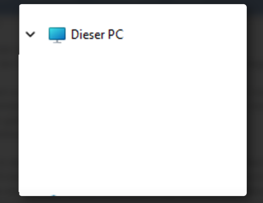

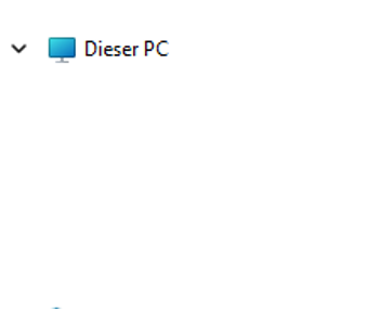

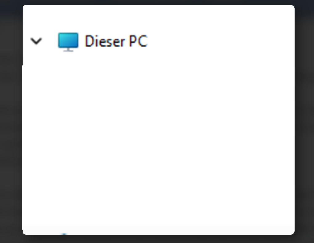

ich habe seit kurzen einen mysteriösen Fehler.
Mittlerweile tritt der Fehler immer häufiger auf und bin ratlos woran das liegen könnte.
Ab und zu passiert es das nach einer gewissen Zeit während dem Betrieb meines PCs die Festplatten aus dem Explorer verschwinden und somit auch nicht mehr erreichbar sind. Daher starten dann auch keine Anwendungen mehr und bereits geöffnete Anwendungen reagieren nicht.
Wenn ich das Partitionsmenü öffne sind aber alles Festplatten da.
Das einzige was in dem Moment nur noch hilft ist ein Neustart des PCs. Nach einem Neustart sind die Festplatten wieder da und ich kann wieder ganz normal damit arbeiten. Hat jemand schonmal so einen Fehler gehabt? Und hat jemand eine Idee wie man das Problem lösen kann? Hier nochmal zwei Bilder zur verdäutlichung.

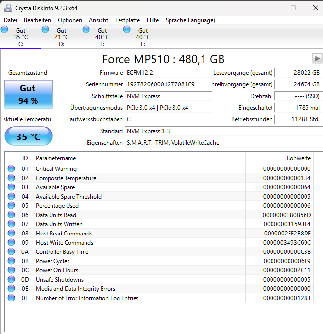

Liste doch mal bitte deine komplette Hardware auf.
Überprüfe die Kabelverbindungen.

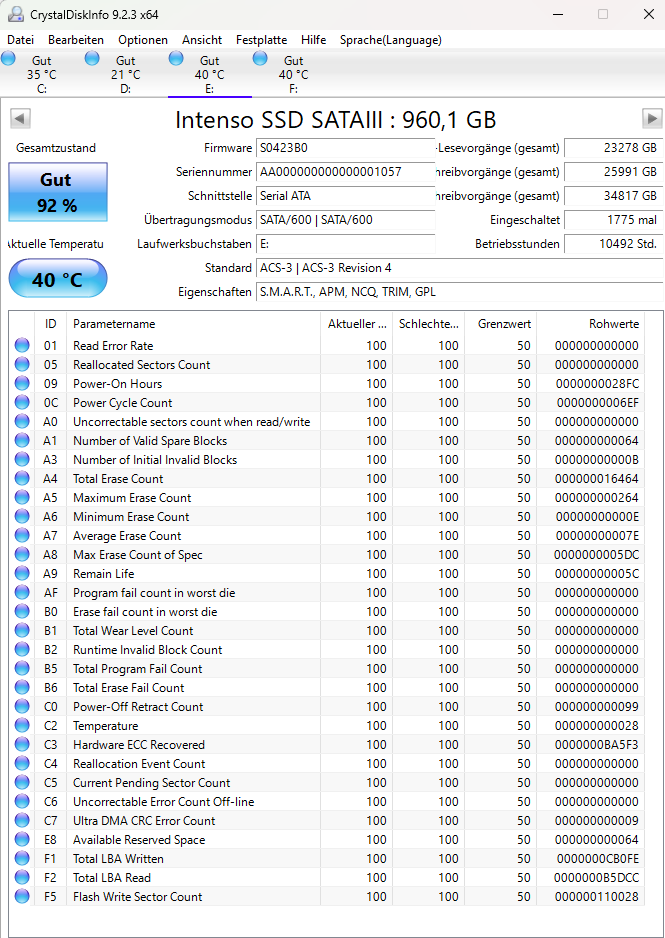

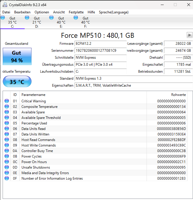

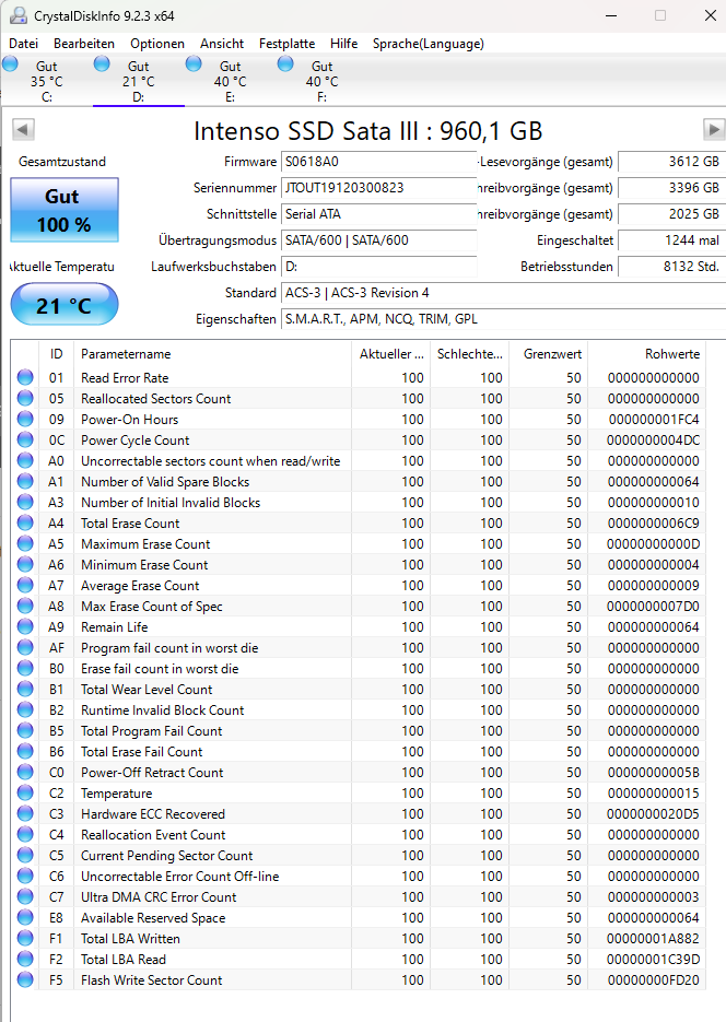

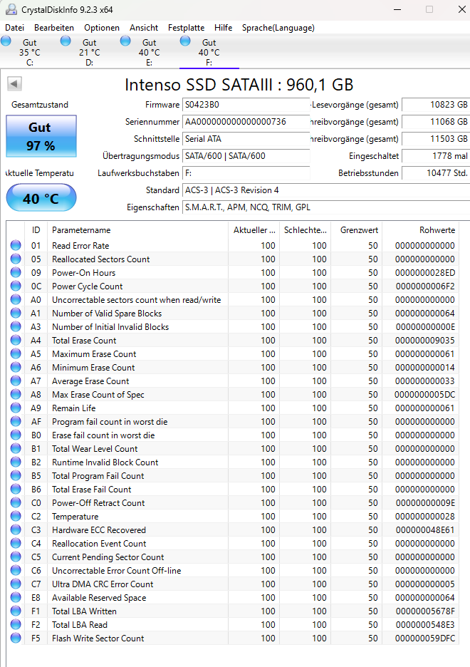

Und lass mal CrystalDiskInfo laufen und poste den Screenshot von jeder Platte.
Also zumindest C muss ja da sein sonst läuft Windows nicht. Mal zurückgesetzt?

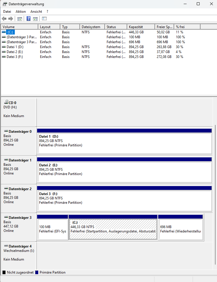

Wenn die Laufwerke "weg" sind: Was sagt der Gerätemanager? Was sagt die Datenträgerverwaltung?
Alleine, dass Windows noch läuft, spricht ja nicht dafür, dass die Geräte wirklich weg sind.
Warum wurde hier eigentlich nachbearbeitet?

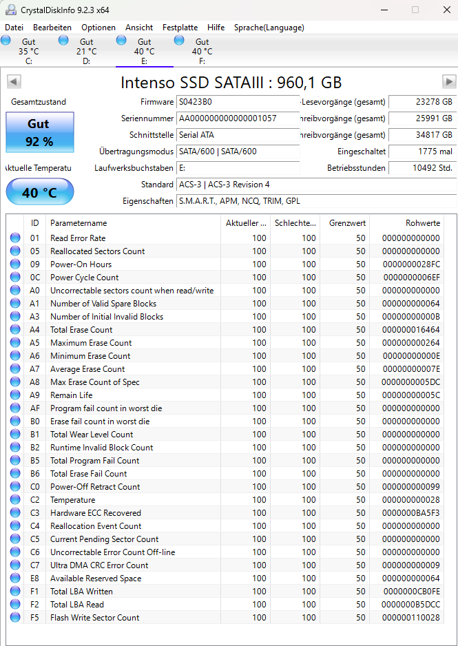

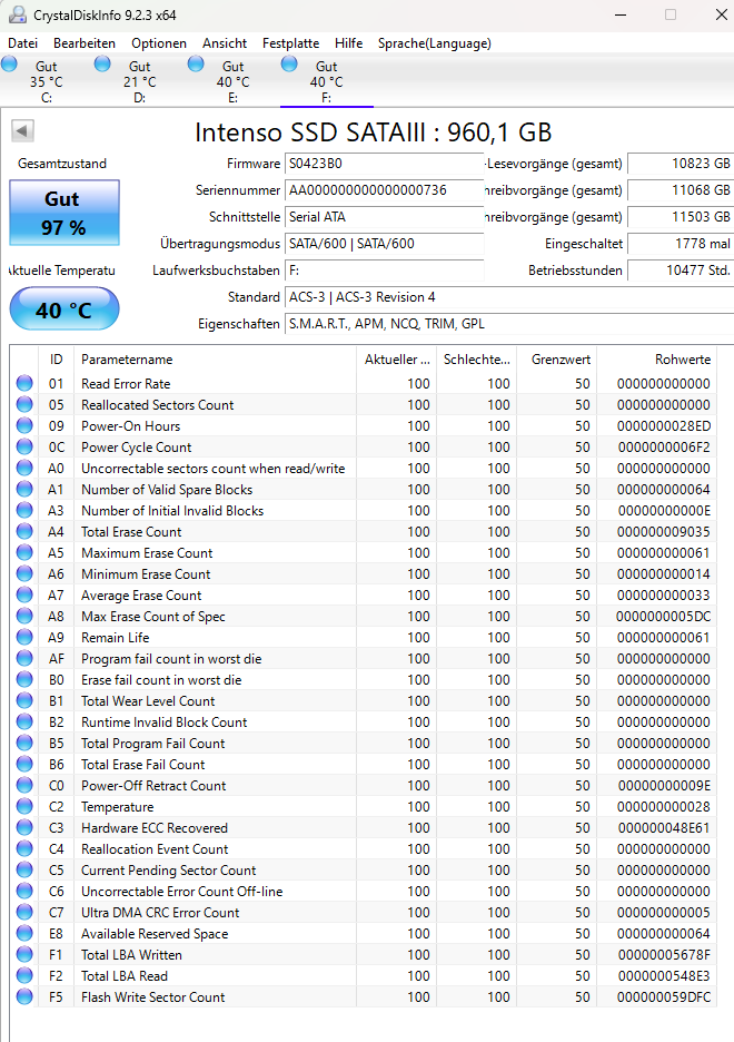

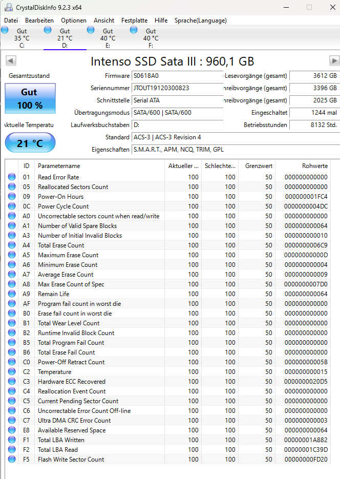

Kabel sind soweit in Ordnung.
Hier die Screenshots:
An sich läuft Windows auch soweit. Nur Programme starten nicht mehr oder hängen sich auf.
Gerätermanager und co sagen das die Festplatten auch da sind. Nur beim Explorer sind die weg.
Wegen dem Screenshot: Das dient ja nur zur veranschaulichung was ich meine. Kann ja kein screenshot von machen da die Programme ja nicht starten oder reagieren. Genauso kann ich den Screenshot ja auch nicht abspeichern.
Ok wenn es hilft:
CPU: i9 9900k, GPU: Zotac Nvidia Geforce RTX 2070s, RAM:
16GB (2x 8GB) G.Skill Trident Z RGB DDR4-3600 DIMM CL18-22-22-42 Dual Kit, Mainboard: asus Rog Strix Z390-E Gaming, Festplatten: 480GB Corsair Force Series MP510 M.2, 3x Intenso SSD, Netzteil: 850 Watt be quiet! Straight Power 11 Modular 80+ Gold, Gehäuse: be quiet! Dark Base Pro 900 Rev. 2 gedämmt.

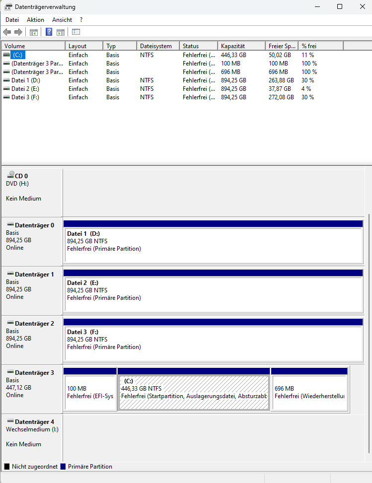

Ja, die Sache mit dem veränderten Screenshot ist sehr seltsam...
Bitte mal alle Kabel zu den drei Intenso-Platten aus- und wieder einstecken. Intenso hat jetzt nicht den besten Ruf, aber laut den Screenshots, sollten die in Ordnung sein.
Was sagt die Zuverlässigkeitsanzeige?
Evtl. findest du in der Ereignisanzeige (Windows-Protokolle -> System) irgendwelche Hinweise, was da passiert sein könnte.
Falls du nichts finden kannst, würde ich mal alle Intenso-SSDs abstecken und ohne diese den Rechner betreiben.
Soweit ich mir erinnern kann waren die noch in der datenträgerverwaltung aufgelistet. Muss ich aber nochmal nachschauen wenn die festplatten wieder verschwinden.

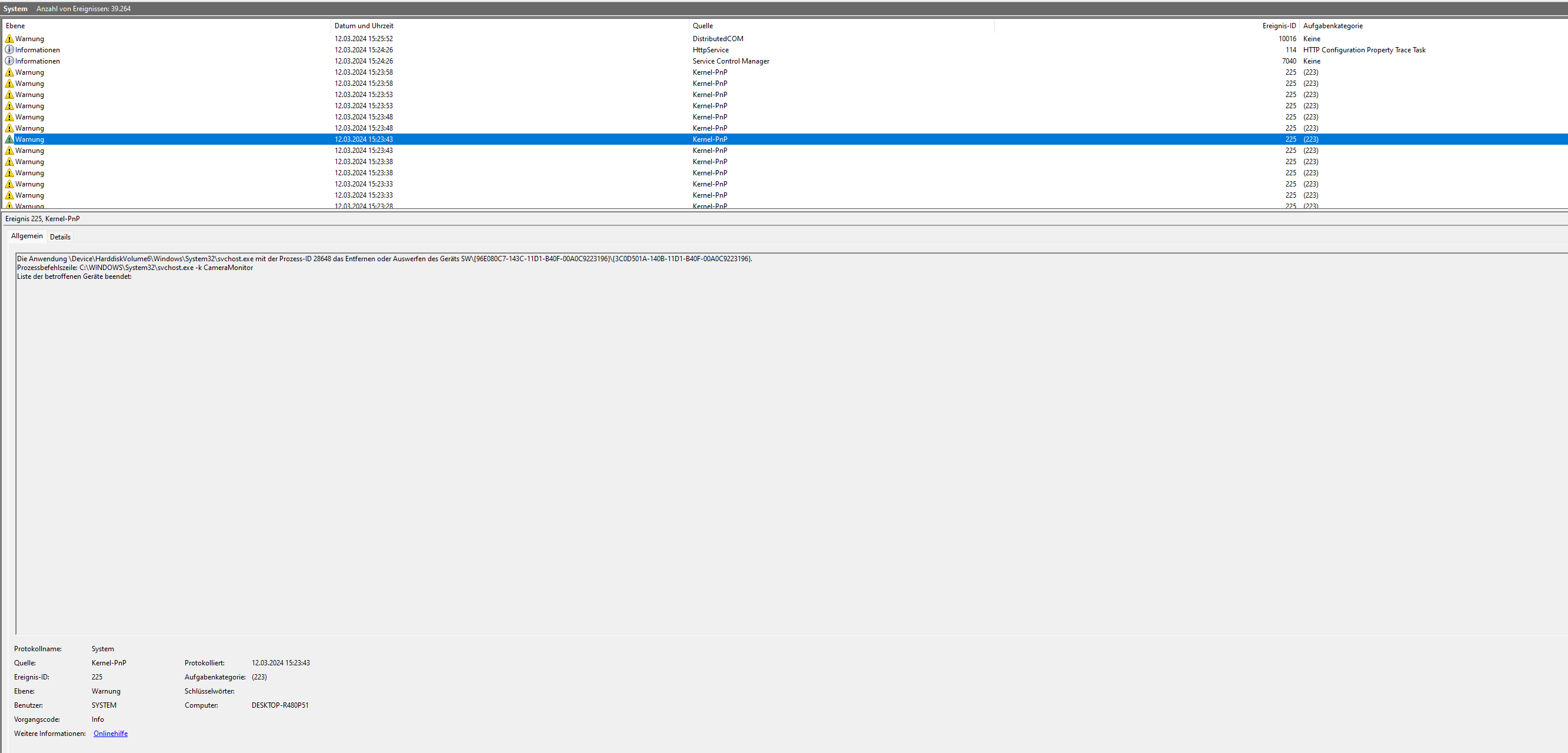

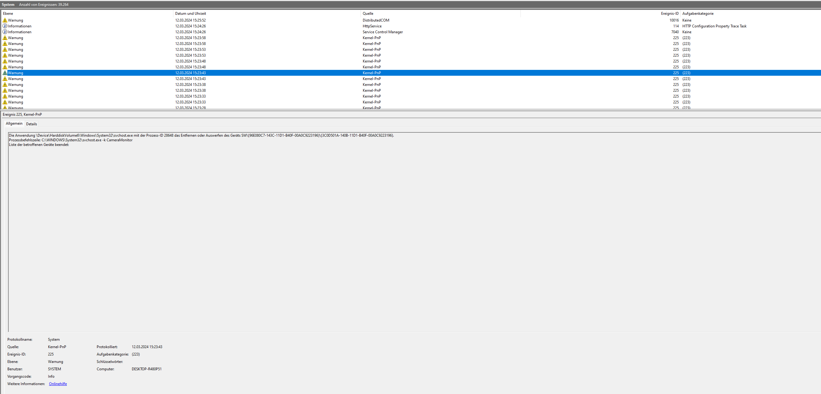

Die Ereignisdanzeige wirft folgende Warnung merhmals aus. Hat das was mit den Festplatten zu tun?

doni-25s schrieb:
Hab die Festplatten mal neu angestekt. Aber die integrierte M.2 wird ja auch nicht aufgelistet. Also kann es ja eigentlich nicht an den Intenso Platten liegen oder?
Ein Wackelkontakt könnte den kompletten Controller/Treiber für Festplatten lahmlegen.
Wenn die Platten noch in der Datenträgerverwaltung sind, solltest du versuchen, Laufwerksbuchstaben zuzuweisen.
Bitte beim Screenshot der Ereignisanzeige auch die unteren Felder mitnehmen. Da stehen dann so wichtige Sachen wie Quelle oder Ereignis-ID.
Laufwerkbuchstaben werden ja angezeigt. Hab gerade mal Kumpel gefragt. Der war zu dem Zeitpunkt mit dabei als wir nachgeschaut haben. Der meint auch das die in der Datenträgerverwaltung vorhanden waren und einen Buchstaben hatten. Vielleicht liegt es ja wirklich an einem Wackelkontakt. Vielleicht hab ich es ja damit behoben. Muss man mal abwarten. Was ist eigentlich mit der Ereignisanzeige? Sagt der Screenshot irgendwas aus? Oder ist das was anderes?
Oh habe den letzten Satz übersehen. hier der ganze screenshot:
