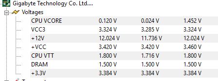

Netzteil - so weit möglich mit HWMonitor - siehe Anhang

Besorg Dir zum testen ein anderes Netzteil, leih Dir eins von einem Kumpel oder so.
So hat etwas gedauert....
Habe heute ein neues be quiet! E10 600 Watt eingebaut. Da Problem besteht weiterhin. Es hat sich in keinster Weise etwas verändert.
Was ich noch gelesen habe ist, dass Strom über das Gehäuse fließen könnte. Habe den PC letzte Woch noch (mit altem NT) einmal komplett zerlegt auch MB aus und wieder reingeschraubt. Sauber gemacht und auf Schäden an Kabeln geprüft. Staub war minimal, Schäden nicht erkannt. Bleibt eigentlich nur noch Mainboard oder? Kann man Mainbaord irgendwie testen (außer auch noch eins zu kaufen :P )? Kann die Batterie kaputt sein?
Vielen Dank und schönes Wochenende, Lee :)
Für den Fall das andere Leute ähnliche Probleme haben:
Zwischenzeitlich auch ein anderes gebrauchtes Mainboard getestet. Daran liegt es ebenfalls nicht. Gerade eine gebrauchte CPU bestellt. Gegen Mitte der Woche werde ich testen ob dies Abhilfe schafft!
Wer sich fragt wieso ich damit so lange klar kommen konnte: PC einfach nicht ausschalten wenn er dringend gebraucht wird. Stromanbieter wird sich freuen ;)
Melde mich zurück: Habe einen gebrauchten i7-4790k gekauft und eingebaut. Problem ist damit (endlich) behoben. Es lag also definitiv an der CPU.
