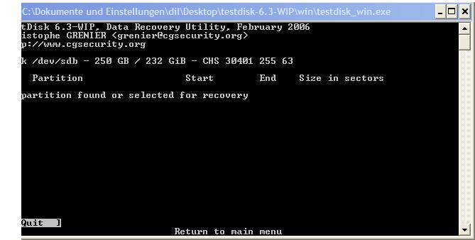

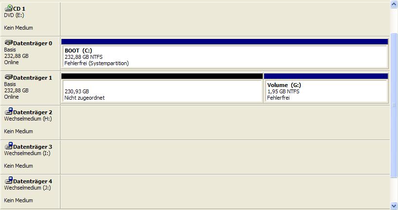

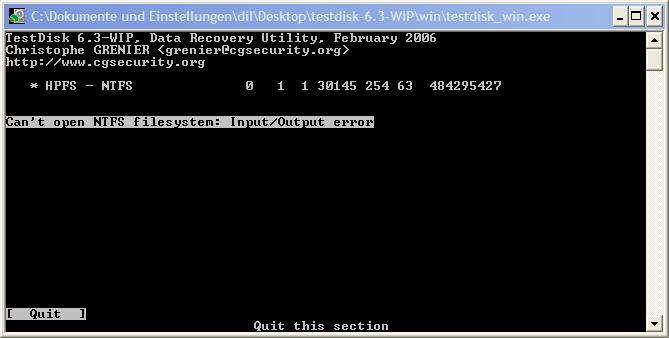

habe auf meiner zweiten SATA- Festplatte (250GB, nur Daten ohne OS) eine zusätzliche Partition mit Partition Magic 8.0 angelegt. Danach war die Festplatte nur noch im RAW Modus zu erkennen.
Konnte die neu erstellte Partition bereits wiederherstellen (jetzt sichtbar im Arbeitsplatz)
aber die eigentlich wichtige 2. Partition (Speicher) lässt sich nicht zum Leben erwecken!
Was kann ich noch tun? Datenrettung mit Scavenger?
Wer kann helfen?
Gruß dilkmax

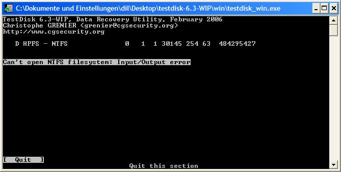

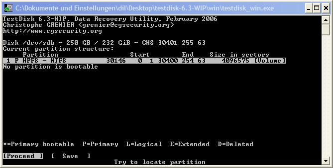

Mir fehlt der Screen nach Analyse mit den Infos der Partitionstabelle.
Ich sehe nur die Screens nach Proceed (Quickserach) und der tieferen Suche.
Starte daher mal Testdisk, wähle deine betroffene Festplatte aus und bestätige mit Enter, bestätige bei Partition Table Typ Intel, bestätige bei Analyse mit Enter und setze mir den Screenshot.
Wenn du nur eine Partition angelegt hast und nicht formatiert hast ist die ja auch unformatiert.
Teile mal mit ob du auch formatiert hast.
Ansonsten markiere mal beide Partitionen nacheinander bei nachfolgenden Screen und drücke p auf der Tastatur ob deine Daten angezeigt werden.

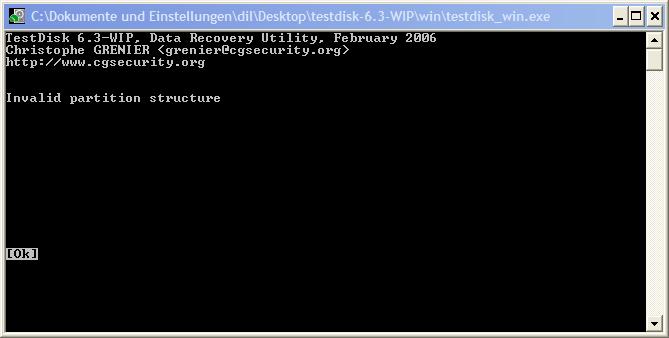

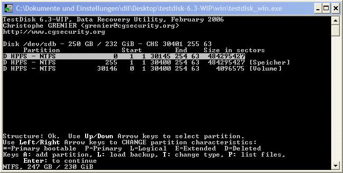

Hi Fiona,
hoffe du hattest einen angenehmen Urlaub?
anbei der Screenshot...
partitioniert habe ich nicht nach PM 8.0 da ich keinen Zugriff mehr auf die Platte hatte.
gruß dilkmax
P.S. die Dateien werden übrigens nach search vollständig angezeigt!

In deiner Partitionstabelle ist kein Fehler.
Ich hoffe du hast noch nicht auf die Partition geschrieben.
Welche Partition hast du mit Testdisk wiederhergestellt.
Teile mir es mal genau mit (vielleicht auch mit Hinweis in Testdisk-Screen).

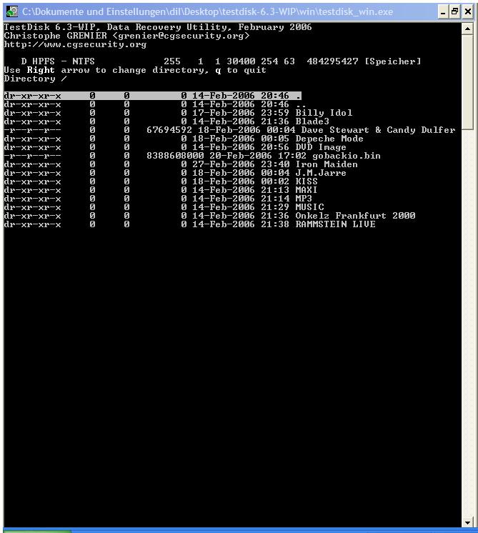

Hattest du auch mal die Speicherpartition markiert und p gedrückt?
Wäre nach der tieferen Suche an diesem Screen;
https://www.computerbase.de/forum/attachments/bild-3-jpg.44442/
Dann siehst du ob deine Dateien angezeigt werden oder eine Fehlermeldung.
Eine Fehlermeldung deutet eher auf ein Fehler im Dateisystem hin.
Teile da auch mal mit wenn die markiert ist was ganz unten am Screen in der letzten Zeile angezeigt wird.

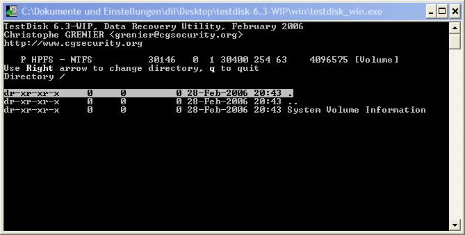

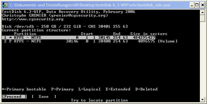

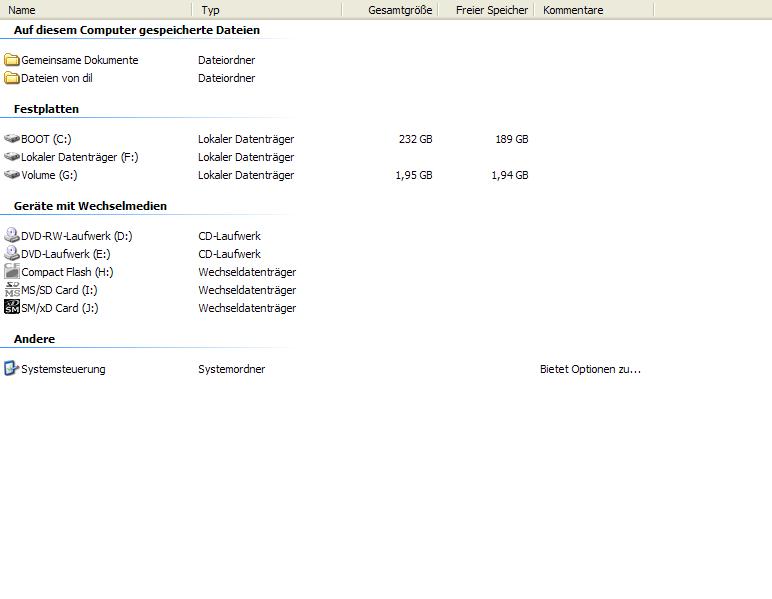

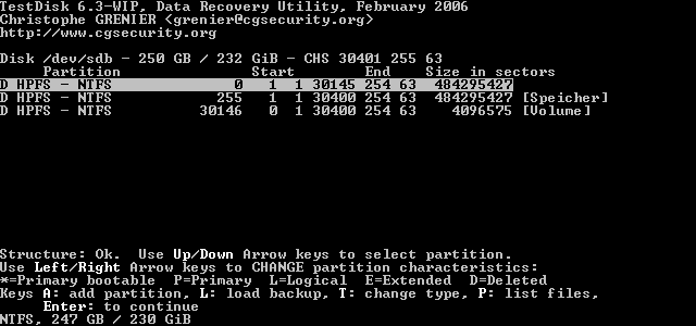

die wiederhergestellte Partition ist (G), siehe screen Nr.7
die Daten werden nur bei tieferen Suche angezeigt ansonsten screen Nr.5+6
Lokaler Datenträger (F) ist im RAW Modus und sollte eigentlich den grösseren Teil der 250GB FP ausmachen!

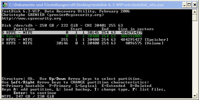

Ich nehme es mal beim Wort und auch an das wenn du die Speicherpartition markierst deine Daten siehst.
Es ist unabdingbar wichtig die richtige Partition wiederherzustellen.
Teile es mir ansonsten mit!
Lasse wieder in Testdisk die tiefere Suche laufen.
Ich gehe dann von diesen Screen aus!
Setze nach der tieferen Suche mit dem Links oder Rechtspfeil auf der Tastatur die Speicher-Partition auf L für logisches Laufwerk!
Die darunter liegende Volume-Partition kannst du auf P für primäres Laufwerk setzen.
Die oberen zwei wären dann weg!
Ist einemal deine erste und im Fall diese sys44-Partition.
Auf jeden Fall müssen die beide oberen Partitionen aurf D für gelöscht stehen oder mit dem Links oder Rechtspfeil auf der Tastatur wenn nötig auf D für deleted=gelöscht gesetzt werden.
Bestätige dann mit Enter.
Gehe auf [Write].
Bestätige dort mit Enter, y und Ok.
Wenn irgendwo ein Problem mit dem Bootsektor sein sollte kann dann auch noch ein Menü Boot erscheinen.
Wenn es kommt bestätige dort nur mit Backup BS.
Beende Testdisk und starte den Computer neu.
Wenn chkdsk bei Systemstart kommen will, beende chkdsk erstmal.
Geht innerhalb von 10 Sekunden durch beliebigen Tastendruck.
Überprüfe das Ergebnis und teile es mit.
Viele Grüße
Fiona

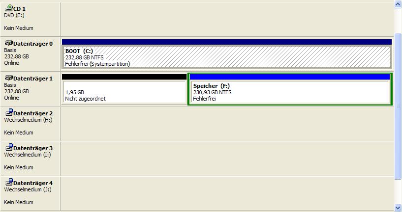

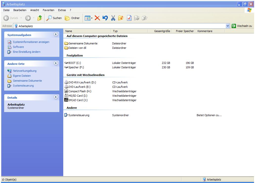

Moin Fiona,
anbei die aktuellsten screens.....
die neuerstellte (kleinere Partition) ist jetzt nicht mehr zugeordnet, dafür ist aber FP Speicher wieder hergestellt.
Könnte jetzt sämtl. Daten auslagern und die FP komplett neu formatieren und anschliessend neu aufteilen!?
gruß dilkmax

Ziel war es die Speicher-Partition wiederherzustellen damit du an die Daten kommst.
Sieht ja so aus das es geklappt hat. :)
Der richtige Weg wäre die Daten jetzt zu sichern.
Dann solltest du in der Windows-Datenträgerverwaltung die Partition löschen und deine Partitionen nach Wunsch neu erstellen und formartieren (kein Quickformat).
Dann kannst du die Daten zurückkopieren.
Viele Grüße
Fiona
